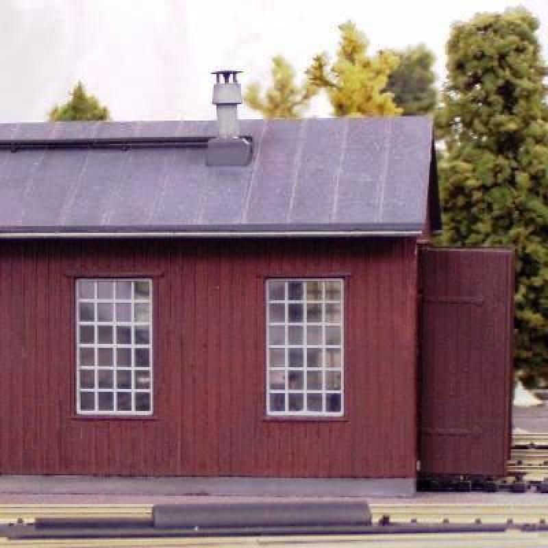

Dönsdorf   -   Deel 57
De kleine loods in het Bw wacht al meer dan een jaar op een definitief dak. Zie deel 18. Tot nu toe lagen de dakdelen er maar los op. De binnenverlichting was al klaar. Vorige week heb ik hem afgemaakt. Het duurde natuurlijk weer langer, dan verwacht: de laatste twintig procent van het werk kost tachtig procent van de tijd. Achterin de loods lijmde ik een blokje grijsgeverfd hout. Zo is de loods hufterbestendiger als een locomotief ‘ongecontroleerd’ naar binnen dendert. De loc zal dan met één buffer op het blok botsen zonder de koppeling te beschadigen. Nadat de deuren waren gemonteerd, konden het dak en de details er op. Het werk werd afgerond met een laagje verdunde, zwarte verf. Ik heb nog gedacht over een buitenlamp, maar zie daarvan af. Er komt toch een lichtmast in de buurt te staan.
Foto 244   Klaar?
“Zo, weer een klusje afgehandeld,” dacht ik voldaan. Voordat het bouwwerk naar zijn definitieve plek op de baan zou verdwijnen, testte ik op mijn bureau nog een keer de verlichting. Geen problemen, maar ik mistte iets: de vloer tussen de rails. Geïnspireerd door de loods van Jaap, ging ik aan de slag. In plaats van gips heb ik karton gebruikt. De vloer is niet vlak geworden, anders blijft mijn ‘Köf’ steken. Gelukkig is dit maar voor een deel zichtbaar.
Foto 245 en 246   De binnenschilder is net weg. Pas op deze foto’s zie ik, dat de vloer nog niet helemaal recht ligt.
Met het resultaat ben ik tevreden, maar sta natuurlijk open voor kritiek. In de verhalen-draad vind je meer foto's.

Prachtig, Basilcum (y). Ben natuurlijk heel benieuwd naar de rol die deze loods gaat spelen in je eerstvolgende verhaal.

Mooi Basil. (y)
Pas op deze foto’s zie ik.....
Dat overkomt mij ook erg vaak. :)

Tof!!! Basilicum.
Heb ik gelijk een idee voor de vloer in mijn loods.

 (y) Nog wat rekken en gereedschapskarren erin en hij is echt niet van 1:1 te onderscheiden 8)

Mooi gedaan!
Vooral die afwisseling met planken en baksteen doet het goed!  (y)
Ademt gelijk nostalgie uit...

Ik voel mij vereerd. Dank voor de comlimenten. :)
Een goed idee voor mijn ringloods. Welk merk heeft dit materiaal in het assortiment?

Volgens mij heb ik hier in een draadje eens een link gezien naar een amerikaanse site die van dat spul had maar ik kan die niet meer terugvinden :-[
Rekken kan je wel creeeren uit restafval van je bouwdozen gewone stellingrekken. laddertjes met plaatjes ertussen ;)

Een werkbank en een boorstandaard zitten bij Preiser dit jaar een pas uitgekomen setje met 'Werkstatt'inrichting. Een lasapparaat zit ergens in een setje met figuren. Gereedschapskarren heb ik nog niet gezien.

De draaibank en kolomboor zitten samen in Preiser art. nr. 18355. Heb deze toevallig gisteren verwerkt in een bouwpakket.
De figuren die ik daar heb gebruikt komen uit art. nr. 10243.
Een iets uitgebreidere set is art. nr 17185, waar ook nog een bureaus, las-gasflessen, werkbank, compressor en slijpmachine.

ziet er goed uit!
Alleen de grond lijkt mij nogal schoon, zeker voor een stoomlocwerkplaats ;)

prachtig gemaakt basilicum, (y)
maar hij is nog wel een beetje leeg :-X
ongetwijfeld zal dat wel goed komen.
