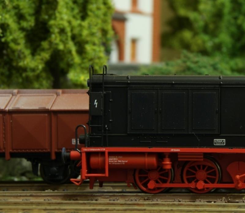

Mooie loc, die V36, Ronald. Ik neem aan Roco. Of is het Lenz? Staat ook nog op mijn verlanglijstje, maar ik geloof dat ik eerder ga voor die zonder opbouw... Ik weet niet precies wanneer men die opbouw er op geplaatst heeft.

@ Ruud: het is inderdaad een Lenz.
@ Basilicum: Hij heeft digitaal bedienbare koppelingen. Werkt super trouwens. Deze zijn geschikt voor de beugelkoppelingen. Ik heb geen ervaring met kortkoppelingen van FLM of Roco, maar ik vermoed dat deze niet werken.

De V36 heeft geen NEM-schacht?

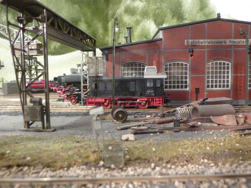

Mooie V36 Ronald, wij hebben er ook eentje rondrijden (alhoewel nu even niet ;) ) alleen weet ik niet of wij diegene hebben met of zonder kap!
Edit:
Gevonden met kap alleen komen de nummers niet overeen anders zouden wij een uitwisseling kunnen beginnen met de V36 ;D

Niet zo krap kijken, Paul ;D. Schitterende foto trouwens en als ik goed kijk, is het BW van Ronalds baan Neustadt bij jou op de baan.

@ Basilicum... De koppeling van de loc is niet uitwisselbaar, omdat deze geïntegreerd is in de loc. De loc is standaard voorzien van deze snufjes, net zoals een rangeerverlichting (die aan beide zijden tegelijk ingeschakeld kan worden). Heb de loc nog niet zo exact kunnen bekijken, dat ik er alles al van weet. Hier is de handleiding te vinden. Misschien dat je daar wat meer aan hebt.

Digitale koppelingen werken bij mijn weten alleen met beugelkoppelingensystemen, niet met kortkoppelingen. Roco heeft dit digitale ontkoppelen ook op sommige modellen, al enige jaren, ik meen momenteel op een V 100. Door het commando ontkoppelen te geven, gaat de beugel omhoog en is de loc los van de wagon.

Ja ik kwam er ook pas achter nadat ik deze foto geschoten had dat er gewoon Neustadt op de zijkant staat van het BW :o Wel zal dat dus in later stadium omgenoemd gaan worden naar Osteckingen!

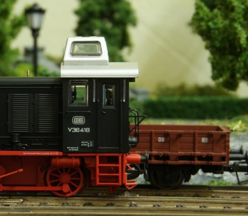

Kwam er trouwens zonet achter, dat er ook nog verende buffers aan de loc zitten...  :)
Voor de echte rangeerders is dit toch wel een heel erg interessant locje! Hij heeft ondertussen hier al verscheidene wagons verplaatst. Het is alleen nog even wat koppelingen aanpassen qua hoogte.
Zeer goed geslaagd voor een verjaardagscadeautje...

Mooie 'staatsiefoto' en trouwens dito filmpje!
handleiding, zie pagina 4
Er zijn adapters voor FLM of Roco kortkoppelingen. Het enige probleem met deze 2 koppen is dat de belasting van de kop dan gering moet blijven. Bij deze adapters is immers slechts de helft van de kop (het beweegbare deel) aanwezig. Bij hellingen of zwaardere lasten laten deze snel los.

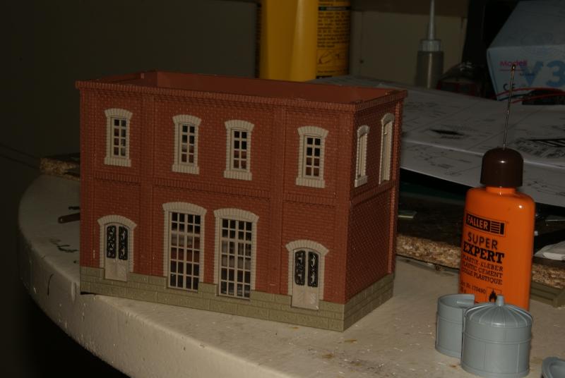

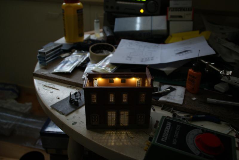

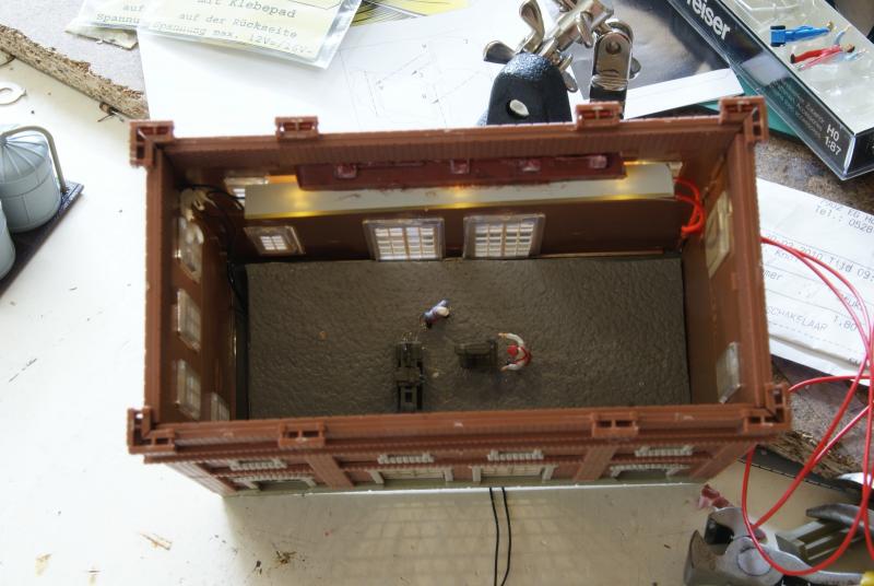

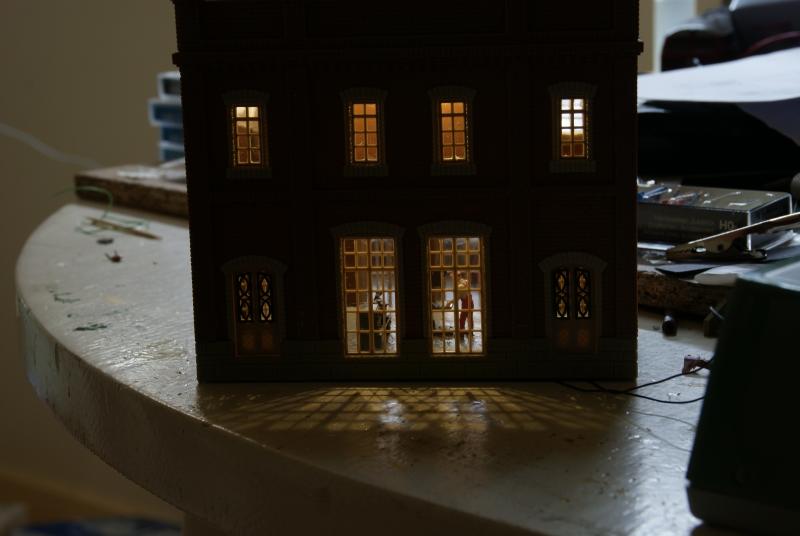

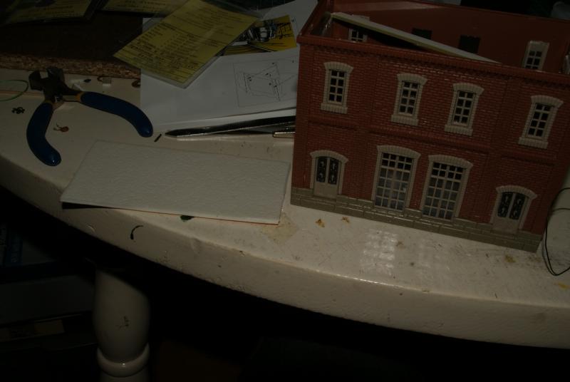

Vanmiddag is het gedeelte afgekomen, waar ik vanochtend de eerste foto van plaatste:
Ik was de papieren inleg al helemaal zat. Het is zo'n gepriegel om dat er mooi in te krijgen. De graphics waren ook lelijk.
Dus gauw eruit met dat spul...

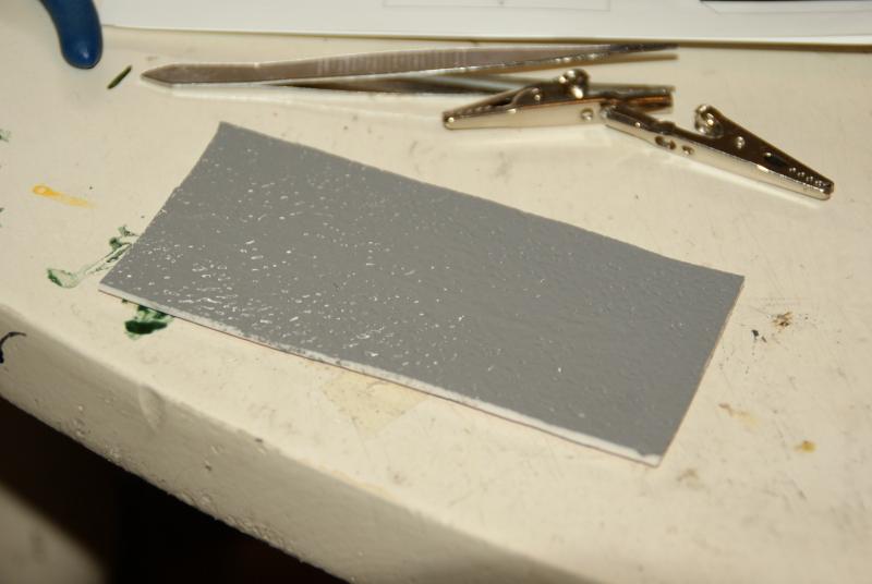

Stukje zeil uitgeknipt, en passend gemaakt.

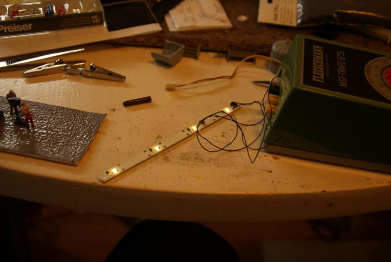

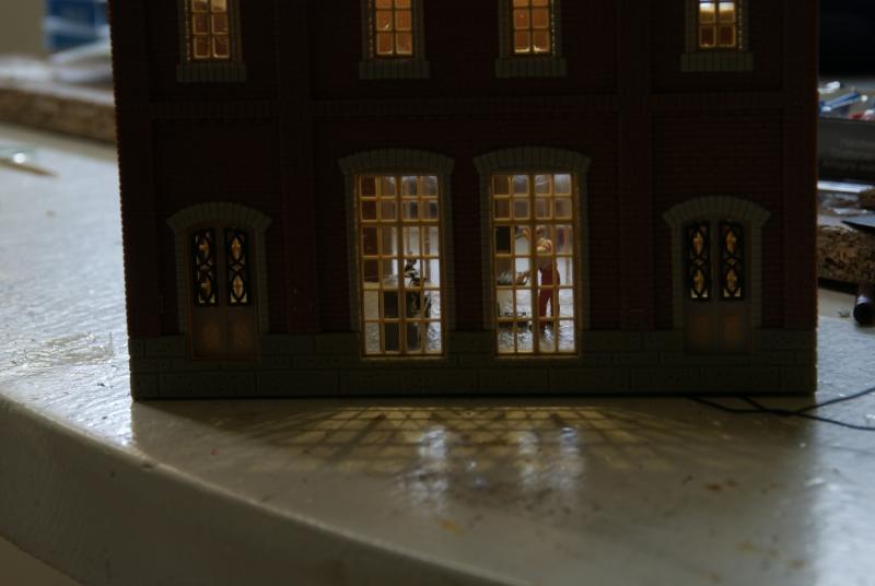

Beetje experimenteren met verlichting. Had nog wat LED-strips liggen, en die konden gedimd worden.
Dat kan best door voor een betonvloertje.

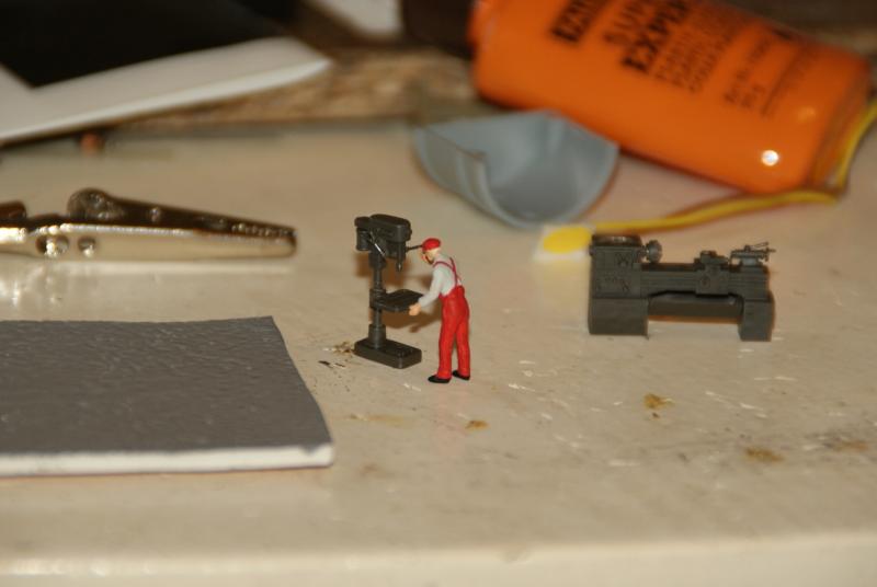

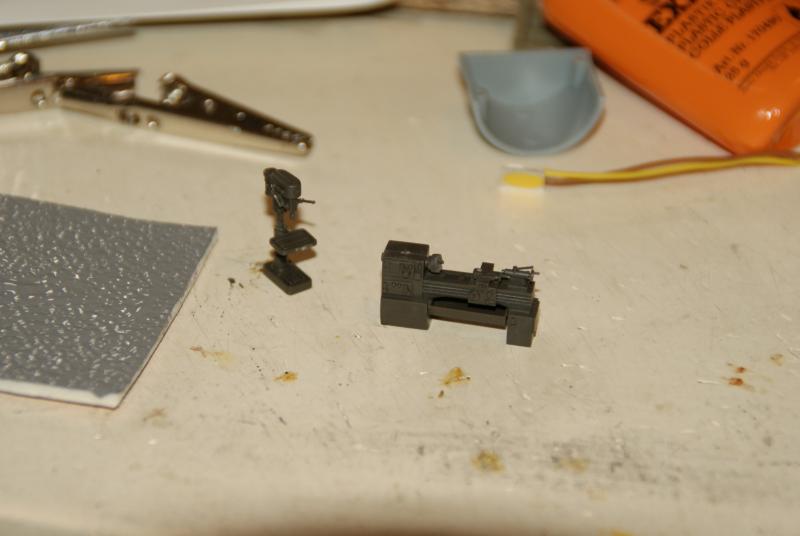

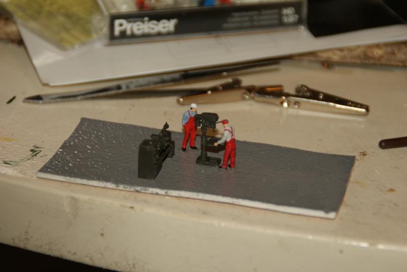

De inrichting voor de het fabrieksgedeelte.
Die Preisers hebben ook totaal geen geduld.
Die ander gaat verhuizen, heeft z'n handen al ingepakt.

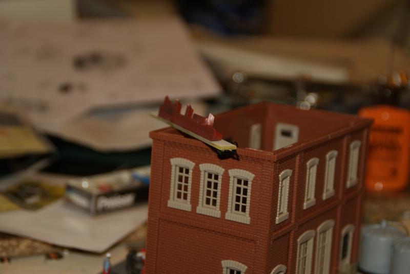

De reeds ingekorte LED-strip. Uiteindelijk heb ik er nog een sectie afgehaald. Deze ga ik later doorverbinden met de rest van de strip in het gebouw.
Een stukje restant mag als bevestiging dienen.

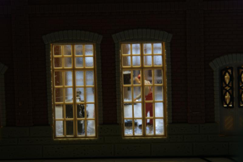

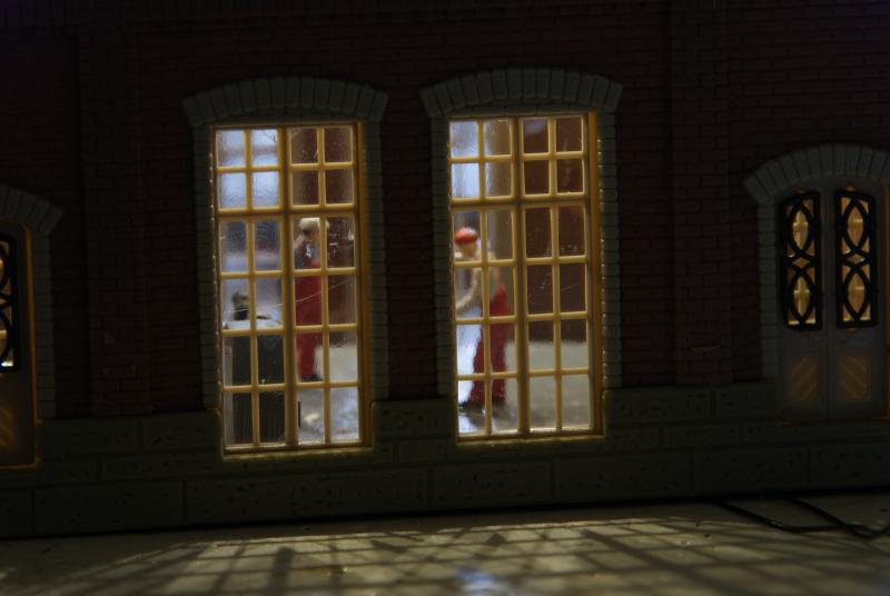

Het voorlopige resultaat.
Het interieur.
Overzicht.
Nu kan er ook in het donker worden gewerkt.
Best sfeervol.

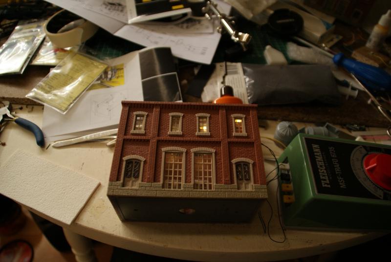

Nog snel even wat draajes aansolderen voor de rest van het gebouw.
Tot slot nog een totaalplaatje van het gehele interieur.
