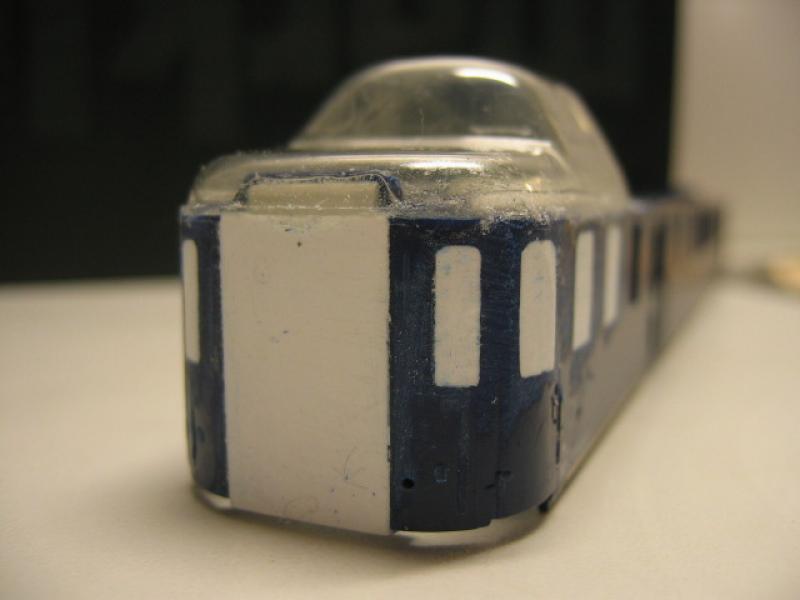

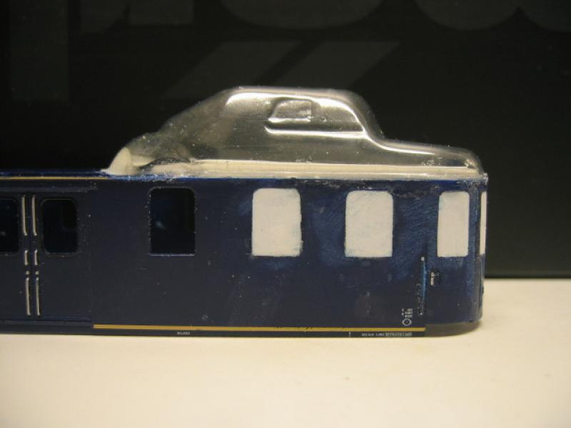

Het rechter frontseinset voor de kijker zit te laag, maar zelfs de linker mag nog iets hoger. Dat merk je tijdens het afplakken voor het spuiten, omdat de bovenkant van de frontseinen boven de gele balk op de bak uitsteken. Het middelste frontsein hoeft maar een beetje omhoog. De CVA zie ik alleen niet.
Ik vind overigens de stuurstandcabine met de ruiten in de Kleinspoor versie heel goed getroffen en die is wat mij betreft beeldbepalender dan de hoogte van de frontseinen. Als ik het overigens eerder had geweten, had ik ze op mijn kap verplaatst. :(

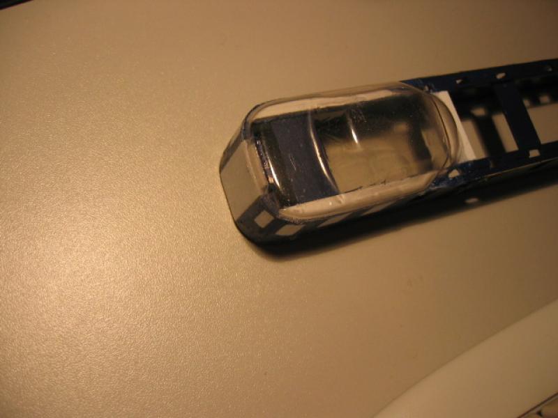

In navolging van Bessel die de bouw aankondigde van een Benelux-stuurstand, ben ik ook maar eens begonnen met de bouw ervan m.b.v. het THS-kapje(Kleinspoor-kit volgt nog). Als eerste heb ik de ramen en de deur met styreen dicht gelijmd. Op de beschrijving van THS(nogmaals dank Bessel) stond dat je het kapje met secondelijm moest lijmen; later moest je dat nog nalijmen met twee-componentenlijm. Dit zag ik niet zo zitten, omdat je er dan niet meer goed bij kunt. Ik heb dus strookjes styreen op het rijtuig gelijmd en ze bijgevijld, zodat het kapje wat meer raakvlakken had met het rijtuig. Hierna heb ik het kapje met twee-componentenlijm aan het rijtuig gelijmd. Nu volgen het op maat maken van het dak en het plaatsen van de lampen.
