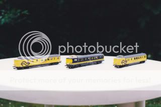

ik heb vele jaren geleden ook eens 3 stuurrijtuigen gebouwd
een meetrijtuig voor een kennis en de rest voor mij zelf
ik heb helaas zo geen betere foto bij de hand de boel staat na een verhuizing nog weg gestopt op zolder ....
de blauwe is nog geheel met de hand beschilderd de twee gele zijn gespoten met een beginners setje van revell met een luchtbus
was er toen heel tevreden over !

Ziet er zo van een afstandje leuk uit --hoe heb je het gedaan? Het kapje of zelfbouw?
We blijven benieuwd naar betere foto's!

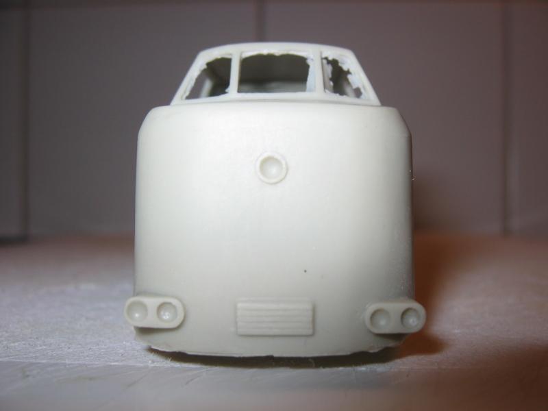

Nee het Kleinspoor rijtuig heeft een CVA.
Z'n ene frontsein zit duidelijk lager dan dan de andere..........foei voor zo'n duur kapje (daar had ws Edwin net even wat meer aandacht aan mogen besteden).
Hieronder zie je duidelijk dat er bij de Kleinspoor-kap een verschil in hoogte is tussen beide frontseinen. Welke zit nu te hoog/te laag?
In het Spoorwegjournaal (153)werd ook nog iets gezegd over de plaats van het derde(hoge) frontsein. Is er iemand die het bewuste blad heeft en even wil kijken wat over dat derde frontsein gezegd werd?
Andries

« Reactie #84 Gepost op: 08 December 2008, 19:37:05 »
Juist dat bedoel ik dus. Zonde van zo'n duure kap.
Andries
Spoorwegjuornaal 153 ligt hier voor me, maar niets over de Benelux stuurstand ???
Moet dat niet een oude Railhobby zijn??

Het gaat om de Nederlandse uitgave (foto van Class66 van ACTS op de voorkant) van het blad. Achterin heb je een stukje over modelspoor en daar wordt het één en ander over het rijtuig besproken. ;)
Andries
  • Berichten: 443
Re: BNLS-Werkspoor - Benelux Trek-Duw (Oud)
« Reactie #88 Gepost op: 08 December 2008, 20:49:38 »
@en_voyage: kijke eens of je Spoorwegjournaal 153 kunt vinden (no. 5 van 2006): daarin staat een uitstekende bouwbeschrijving van die kit. Mooier zul je hem niet snel krijgen, maar ook dan blijven er dus minpuntjes aan (m.n. uitvoering van dak en cabineruiten, de hoogte van het 3e frontsein en de plaatsing van de onderste frontseinen).
Janw
Andries
Er wordt alleen geschreven dat die op de verkeerde hoogte zit, en dat was al duidelijk.
Ook is te zien dat de frontseinen ongelijk is maar daar schrijven ze niets over.
