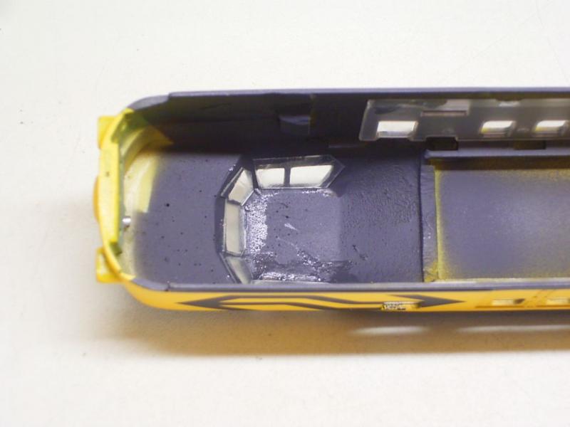

Op dan natuurlijk de hoogte van de frontseinen na dan. Dat merkte ik bij het spuiten en afplakken. Maar ja, dat is dan maar een schoonheidsfoutje :(

Nee hoor. Maak nou eens een foto van het front aub!
Dan zie je namelijk iets............(nee niet dat 3e licht, goed kijken).

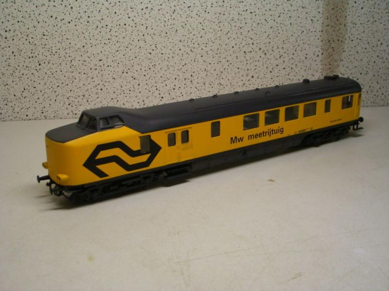

Ook ik heb in het verleden (met het eerder beschreven doorzichtige kapje) Benelux stuurstanden gebouwd op Roco basis:
En het meetrijtuig (waarvan de opschriften niet helemaal kloppen?
Wat voor plannen heeft de VSM eigenlijk met dit rijtuig?

Hmm, das jammer maar de kans dat er ooit een stam trek/duw als museumstel zou gaan rijden is ook nihil...
Ik zie net aan mijn 2 stuurstanden dat de seinen verkeerd om staan bij het meetrijtuig  :-[

Bedoel je dat bultje links naast het frontsein? Wat is dat eigenlijk? Ook zit er nog geen ruitenwisser op, of bedoel je dat niet?

Nee het Kleinspoor rijtuig heeft een CVA.
Z'n ene frontsein zit duidelijk lager dan dan de andere..........foei voor zo'n duur kapje (daar had ws Edwin net even wat meer aandacht aan mogen besteden).
Nu maar hopen dat er snel een 3D geprinte versie komt zonder CVA..........
Wie heeft die afwrijfplakker er al heel op gekregen? zo ja graag een foto er van.
Inderdaad een beetje te laag
Zie onderstaand
Met view image zie je een groter beeld. Ik geef toe echt goed kun je het niet zien, maar het is wel de Kleinspoor afwrijftransfer in een stuk. Truc is hem uit te knippen en met tape eerst voorzichtig rond te plakken om de kop heen. De transfers van Kleinspoor laten makkelijk los en met voorzichtig wrijven blijft deze heel.
