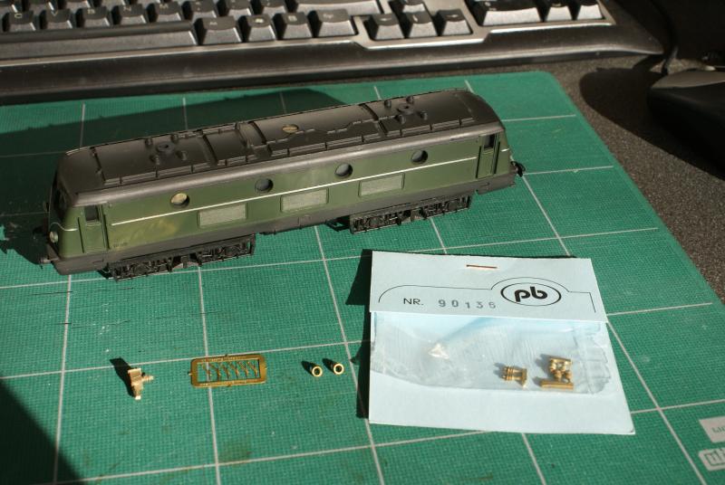

Ik heb besloten mijn verhaal over de verbouw van 23 naar 25.5 maar hier te doen.
Ook voor mijn NMBS 25.5 heb ik onderdelen binnen gekregen van PB Messing
Lima NMBS 23
Voor de Lok liggen van vLnR Bliksemafleider, ruitenwissers, 3e frontsein en isolatoren
Naakte 23
Deze is denk ik nog ouder dan die van jou Jan? Op de voorgrond vlnr. voetplaat, onderstel Pantograaf en pantovijzels
Ik heb meerdere projecten en projectjes liggen dus het kan effe duren.

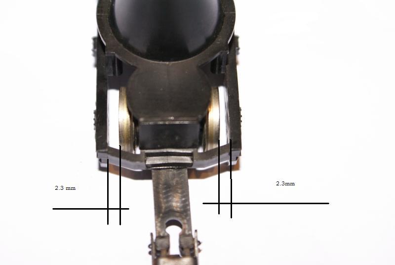

Als mijn zelfontworpen draaistel van de 1310 goed werkt kan ik natuurlijk ook een nieuwe maken
Zijn jou draaistellen misschien lager? Ik heb maar 0,5 mm tussen de draaistellen en de kap 5mm zakken betekend 5mm. van de kap af of 5 mm van het draaistel. Bij de 1310 en de 1220 zit er veel meer ruimte tussen de kap en het draaistel.
Ik kan zo 1.2.3. geen grote verschillen in de draaistellen ontdekken met de draaistellen van de MatriX 25.5, maar ik denk dat ik het lek boven heb. Normaal draait het draaistel binnen de kap. door de breette van het Lima draaistel kan dit niet.
Er kan 2mm per kant gewonnen worden door de zijkanten van het draaistel 2mm naar binnen te verplaatsen.
Erg kleinne radius levert dat niet op maar ja.

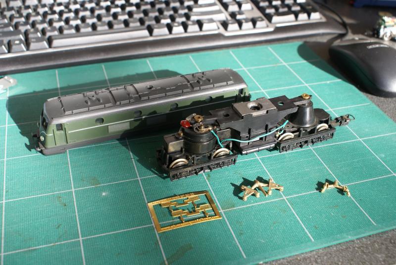

Ruimte voor de draaistellen: Ik heb de draaistellen toch binnen de kap laten zakken en aan alle einden van de draaistellen de bovenste 2 mm. ofzo over een lengte van ca. 2 cm met een scherp afbreekmes schuin naar binnen ingenomen. En aan de binnenkant van de kap op de relevante plaatsen ook materiaal weggenomen, zodanig dat a) alle weggesneden stukken binnen de kap vallen en dus van buiten af onzichtbaar zijn, en b) er voldoende draairuimte ontstaat. Dat lukt dus -- en ik rij helaas met Roco r2 bogen dus ik heb wel wat ruimte nodig. Op de foto's van mijn exemplaar aan het begin van dit draadje kun je het zien.
Bijgesneden draaistellen:
Eindresultaat:

Ik krijg die van mij met moeite tussen de kap geperst. Hoe breed is jou draaistel?
Ik denk dat ik 2mm kan winnen door de steuntjes in te korten en de zijkant 0,5 mm dunner te maken en als ik jou techniek ook toe te pasen kom ik tot de gewenste draaicirkel. Hoop ik
Boven op het frame kan ik nog 2 mm zakken door de borst weg te vijlen, maar waar haal ik de volgende 3mm vandaan?

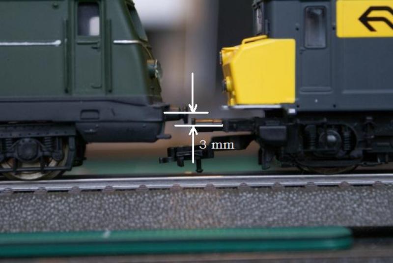

Ik heb mijn Roco 1145 buffer aan buffer gezet met mijn Lima 23 en het hoogte verschil is 3mm
