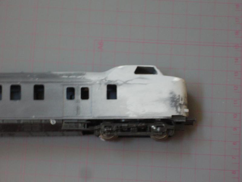

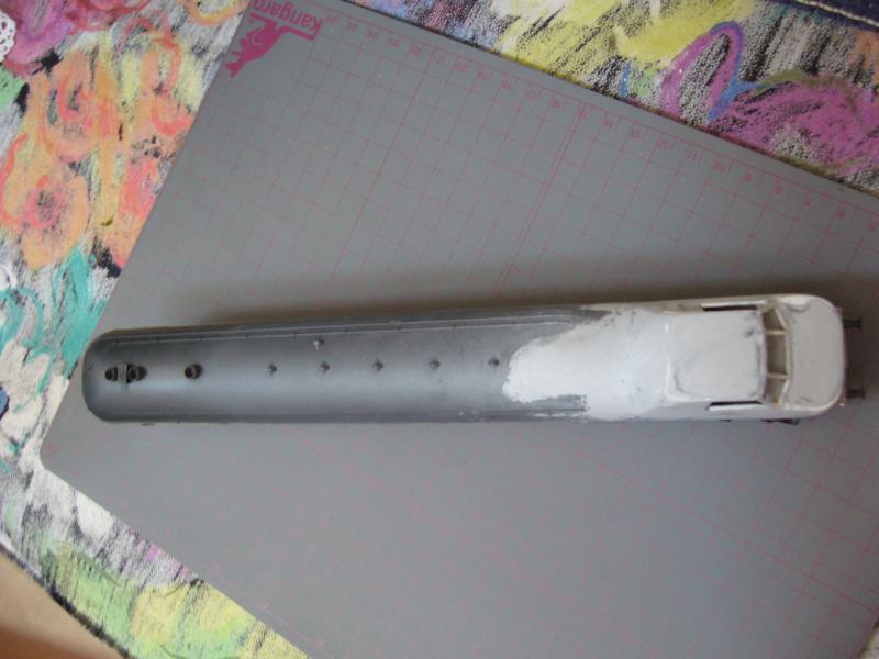

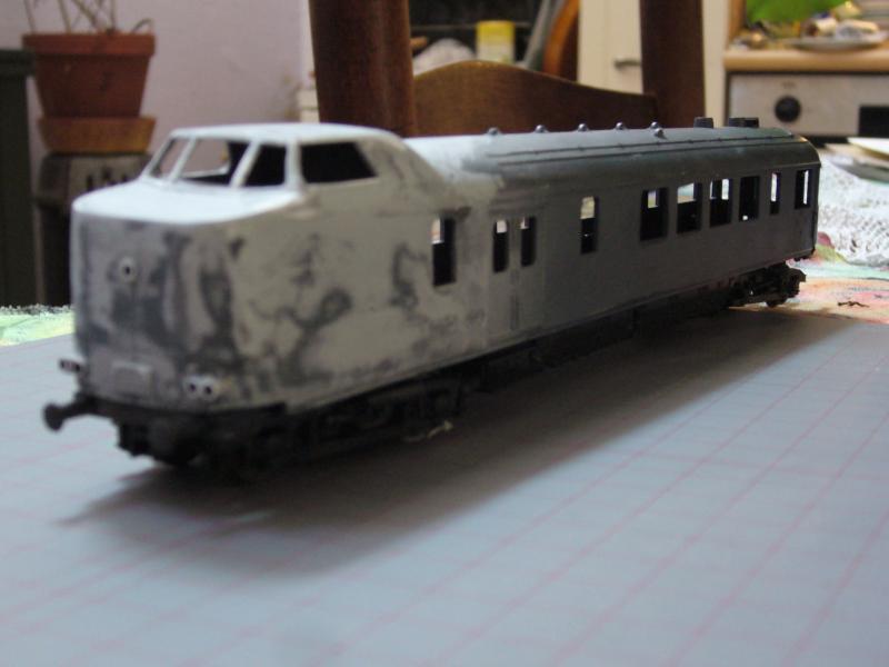

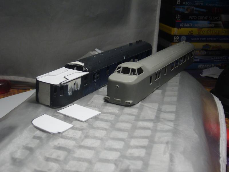

Ik ben al heel lang (een jaar) Bezig met mijn Wrdk Plan d Benelux rijtuig zelfbouw (kop is uit STYREEN ! 8),
Maar ik heb ook de kleinspoor kit (wil ik een meetrijtuig van maken) in de handleiding van die kit staat
dat ik gaatjes moet boren van 0,3 mm (voor de handgrepen) dus toen heb ik bij Kluck in Bussum twee 0,3 mm boortjes gekocht...
maar nu zit ik met het probleem ...
Hoe moet ik met zulke dure dunne boortjes gaan boren ? ? ?
Hier alvast wat foto's van waar ik mee bezig ben :
Met Vriendelijke Groet,
Salvador.

Kan het niet met de hand, gewoon de boor erop zetten en langzaam draaien of zeg ik nu iets heel erg stoms? Zelf heb ik dat wel eens gedaan, namelijk.

Ik ben eigenlijk al bijna klaar met de kap hoef alleen bij de achterkant nog de vouwbalgdoorloop en de sluitseinen te maken en dan wil ik de onderkant van het rijtuig gaan maken (philotrain buffers,schroefkoppeling,luchslangen,baanruimer,etc ......)
heeft iemand nog een belangrijke tip voor mij ( iets dat ik misschien vergeten ben ).
Ook zoek ik nog steeds foto's van het interieur/gangpaden/balkon/etc... (als het kan in kleur)
Natuurlijk zal ik ook niet de ruitenwissers vergeten.
Heeft iemand een idee hoe ik de cabine raampjes kan maken ?

Leuk ding, Salvador! Ik zie hem nu pas. Tip: kijk nog een keer extra lang naar een paar foto's van de echte stuurstand (bv. voor de hoogte van het derde frontsein, en de ronding van het dak).
Ik ben heel benieuwd naar het eindresultaat!

Beste Jan W,
Inmiddels heb ik de front en sluitseinen alweer verwijderd want ik was nog niet tevreden er komen grotere exemplaren op van stukjes messing buis en het bovenste frontsein kom ook op de goeie hoogte.
