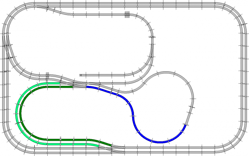

Re: Aansluiting Viessmann 5233 decoders
« Reactie #37 Gepost op: 22 November 2008, 15:00:41 »
Hi,
Dit is het sporenplan, alle opstelsporen zijn niet getekend. Gaan toch allemaal dezelfde kant op.
De drie anders gekleurde spoordelen, is de plaats waar de kortsluiting, dus de keerlus situatie opgelost moet worden. 3 maal dus.
Mvg
Wim.

Ik kan me helemaal vinden in de oplossing van Wim. Er is nog wel een variant te verzinnen, maar die maakt het niet eenvoudiger.

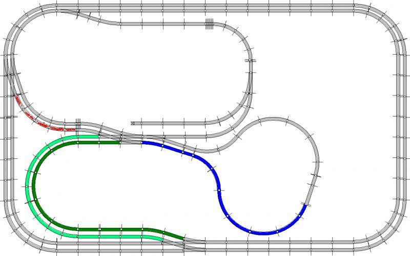

  • Berichten: 89
« Reactie #39 Gepost op: 23 November 2008, 08:17:04 »
Beste Wim en Klaas,
Gisteren niet veel tijd gehad i.v.m. verjaardag. Als ik naar het schema kijk en ik op mijn baan de aansluitingen naloop, kan ik niet volgen dat er in donkergroen kortsluiting ontstaat. Ik verwacht eerder kortsluiting in het rode stuk (zie plaatje).
m.vr.gr.
Peter

Cees Baarda
  • Berichten: 167
  • hcc!m-IG
    • hcc!m
« Reactie #40 Gepost op: 23 November 2008, 09:16:15 »
Peter,
Wim heeft gelijk, volg maar eens één zijde van je rail naar de kruising in het midden via beide kanten.
Het rode stuk rails is weliswaar ook zo'n plek- samen met het spoor er naast, maar veel te kort om een keerlusschakeling in te gebruiken. Je zult moeten besluiten welke weg je als keerlus bestempelt, de kortere van boven naar de splitsing in het midden of de wat langere (groen) in het onderste deel van je baan.
Door nu de beide groene stukken als keerlus te zien, los je je probleem beter op.
m.vr.gr. Cees

Wim Ros
  • BHV
  • Berichten: 7819
    • Perrongeluk
« Reactie #43 Gepost op: 23 November 2008, 12:14:43 »
Beste Wim en Klaas,
Peter, ik denk dus dat daar het hele probleem zit, op jouw baan zijn de aansluitingen niet in overeenstemming met het uitgangspunt van mijn voorstel. Dat komt omdat je de sporen richtings georiënteerd hebt aangesloten.
Mvg
Wim.
