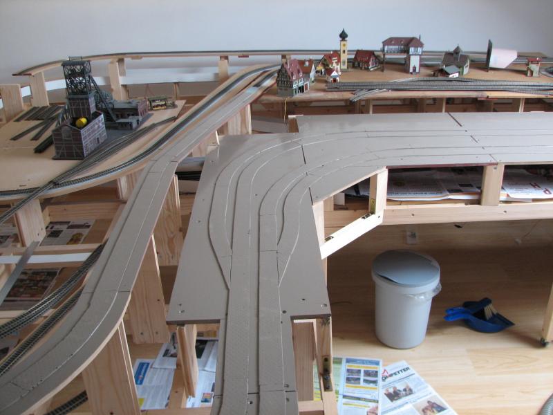

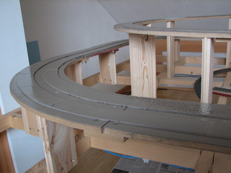

Vandaag heb ik stukken van de tracés  geverfd. De bedoeling is om de houtkleur en de blauwe kleur van de ondervloerplaten weg te werken. Als ik dan straks ga ballasten en strooien dan schijnen er geen storende felle kleuren meer doorheen als ik een stukje minder dekkend ballast.
Bij de bouwmarkt heb ik een pot grijs/bruine verf gekocht die de bodemkleur benadert.

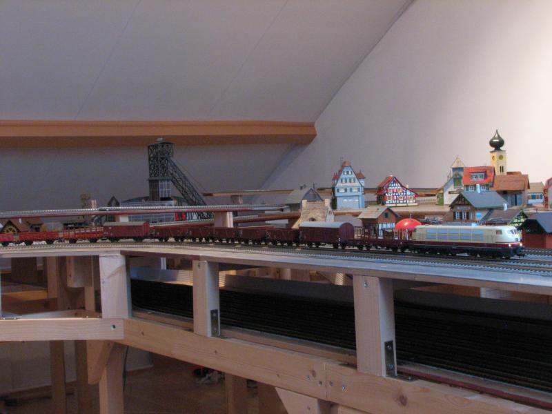

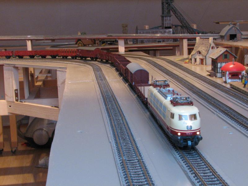

Vandaag heb ik nog wat elektrowerk aan mijn baan gedaan (ringleiding doortrekken, rails aansluiten, bezetmelders aansluiten).
Daarnaast moest natuurlijk het nieuwe materieel al even "ingereden" worden  ;D
(De rails liggen vooraan nog los, vandaar de knik)

« Reactie #52 Gepost op: 06 December 2009, 16:30:42 »
Goeden middag Julien
Dat ziet er weer zo mooi uit.
Ik kan bij mij presies zo een zelfde combi laten rijden.
Ik in n spoor.

« Reactie #53 Gepost op: 06 December 2009, 16:36:35 »
Kan deze trein mooi van Schwarzfelsen naar de Gotthardbahn rijden. ;D Doen de treinen van Schwarzburg ook wel naar Dönsdorf en vice versa. Van Schwarzfelsen naar Schwarzburg zou ook nog kunnen. Ziet de machinist trouwens heel wat bekende gebouwen terug ;D

« Reactie #54 Gepost op: 06 December 2009, 16:46:05 »
Hoi Martin en Ruud,
Er zijn dan inderdaad vrij veel overeenkomsten qua treinen en landschap tussen deze banen.
Alleen ben ik af en toe iets minder strikt wat betreft de tijdperken. Bij mij wil nog wel eens stoom en elektrisch naast elkaar rijden. Ik vind sommige locomotieven zo mooi dat ik ze gewoon moet laten rijden!  ;D

« Reactie #55 Gepost op: 06 December 2009, 19:04:26 »
Goeden avond Julien.
Die loc 103 is ook vaak in Zwitserland te bewonderen.
Maar duitsland heeft toch een andere stroomvoltage en ander spoorbeveiliging dan Zwitserland.
Ik heb hem ok al eerder gezien op het bls trace frutingen kandersteg.
Of zou de loc ervoor zijn aangepast.
Het is echt een olround eloc.

« Reactie #56 Gepost op: 06 December 2009, 22:55:53 »
Hoi Martin,
Van de verschillen in beveiliging, dat weet ik niet.
Ik heb wel even op Wikipedia: Lijst van elektrificatiesystemen gekeken.
Volgens mij geven ze daar aan dat de spoorwegen in Duitsland en Zwitserland hetzelfde voltage hebben namelijk 15.000 volt, 16 2/3 Hz?

« Reactie #57 Gepost op: 06 December 2009, 23:05:37 »
Hoi Julien,
Ik weet niet precies hoe het zit, maar op de Gläserne Zug zitten twee soorten pantografen, één voor Duitsland en één voor Zwitserland. Dat treinstel reed namelijk zowel in Zuid-Duitsland als in Zwitserland. Misschien hebben die twee verschillende pantografen te maken met stroomverschillen? Of heeft het een andere reden?

« Reactie #58 Gepost op: 06 December 2009, 23:31:46 »
Bij de Zwitserse spoorwegen wordt een ander profiel gebruikt voor het materieel. Dit heeft invloed op de vrije ruimte voor de bovenleiding. Deze is minder breed, dan in Duitsland en Oostenrijk. De Duitse sleepstukken van de stroomafnemers zijn breder dan de Zwitserse. Vandaar de twee verschillende stroomafnemers op de ET91. Er is geen spanningsverschil tussen de drie genoemde landen.
