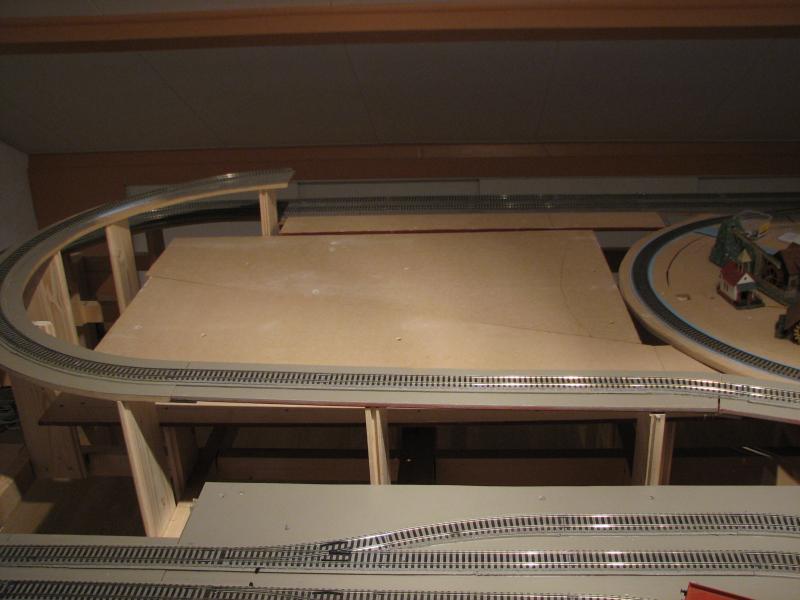

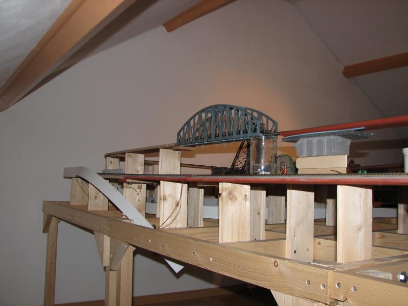

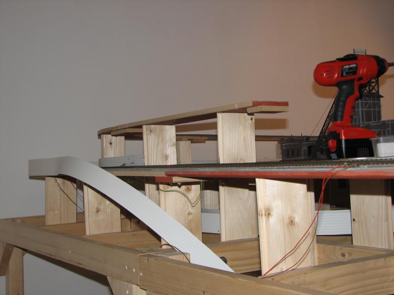

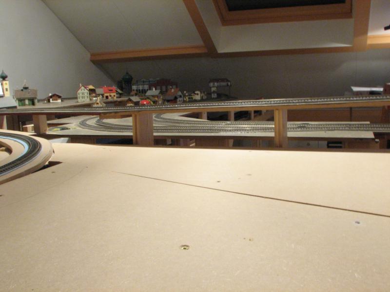

Vandaag weer lekker op de zolder bezig geweest met de treinbaan.
Ik heb verschillende delen van de baan dichtgemaakt met platen restmateriaal. Deze kunnen binnenkort geverfd worden.
Het plaatwerk is bijna klaar, daarna kan ik beginnen met het maken van de ondergrond voor de bergen. Die wil ik straks met vliegengaas en gips gaan maken.
Na het timmerwerk moest er natuurlijk weer even proef gereden worden

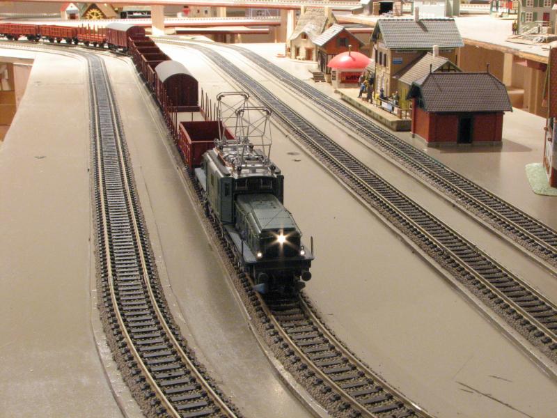

Vandaag lag de sneeuw op het zolderraam en was het behoorlijk koud op de zolder (9 graden). Gelukkig heb ik de boel vorig jaar goed geisoleerd en met de verwarming is het weer snel warmgestookt

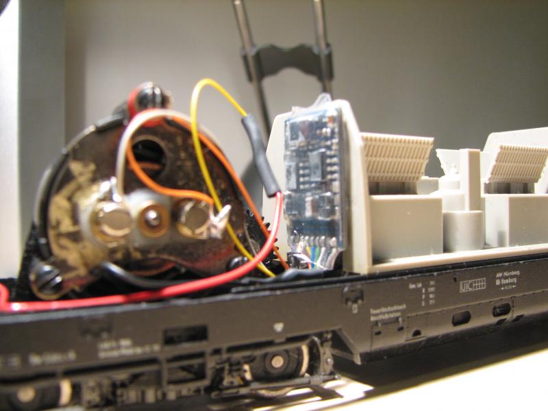

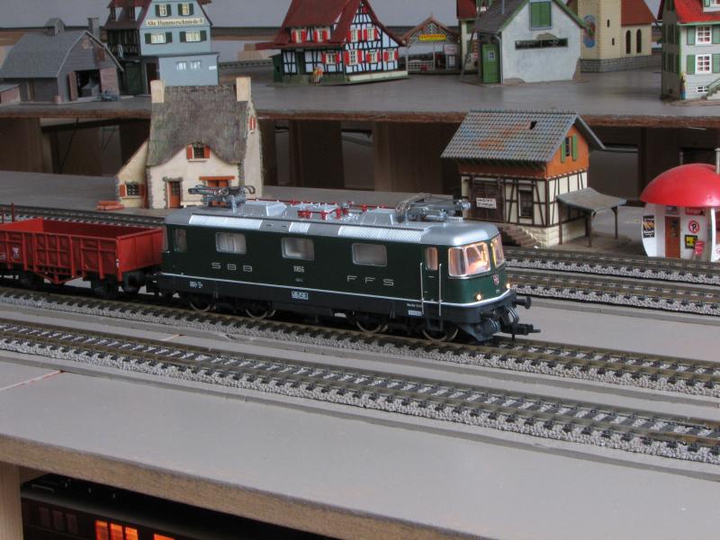

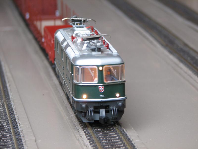

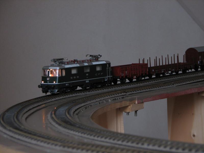

In plaats van aan de ruwbouw verder te gaan heb ik vandaag een SBB Re4/4 van Fleischmann naar digitaal omgebouwd. Deze had ik laatst op de beurs in Gangelt gekocht.
Ik heb een Lokpilot V3 erin geplaatst en de trein zoemt mooi over de baan.
Het motorschild van deze oudere Fleischmann loc was niet meteen geschikt voor digitaal. Ik was van eerst plan om een nieuw schildje te bestellen.Toen kwam ik deze site tegen:
Fleischmann BR01
. Hier werd beschreven hoe je zelf motorschildjes massavrij kunt maken. Achteraf een hele simpele maar doeltreffende methode die voor mij prima gewerkt heeft.
Hier zijn wat foto's van de testrit:

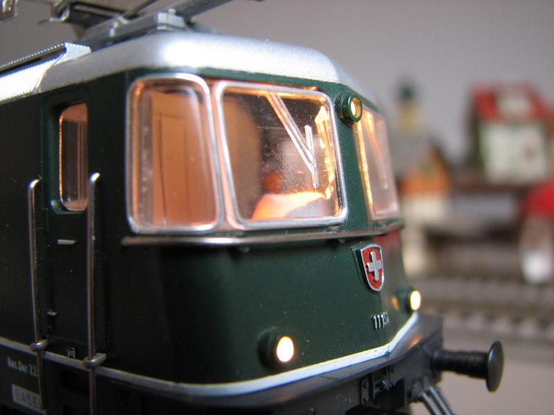

De cabine is mooi verlicht. De machinist is mooi zichtbaar. Het enige probleem is dat het verlichten plaats vindt doordat het lampje door een wit stuk plastic doorschijnt. Dat is nu weer niet zo mooi.....misschien dat ik het stuk plastic aan de binnenzijde lichtdicht verf en vervolgens een ledverlichting in de cabine plaats via een van de functie-uitgangen. Maar dat is dan weer eens iets voor een volgende keer
De panto's zitten nog scheef omdat ik ze niet goed heb ingeklapt....

Hoi Julien.
Wat een gave loc is dat,en met de machinist er zelfs in,echt super.
Ik heb nog een tipje voor jou,wat mischien is uit te voeren,of niet.
De loc is erg mooi, maar ik vindt het jammer dat de ruitenwissers doorzichtig zijn.
Mischien is dat te veel om te doen,maar met een penseeltje die ruiten wissers heel voorzichtig zwart maken.
Van mij hoeft dat niet echt nodig, maar hij is zo ontzetend mooi,dus...wie weet.
Of draaf ik nou door
Martin.
Gerhard Overweg
Berichten: 401
Re:Schwarzfelsen
Reactie #64 Gepost op:
20 December 2009, 15:56:45 »
Mooie loc. Julien
Zoals ik op de foto zie geeft het best wel veel licht!
vindt dat de opbouw zeer mooi gebeurd
Suc6
Gr. Gerhard
Julien
Berichten: 378
Re:Schwarzfelsen
Reactie #65 Gepost op:
20 December 2009, 16:03:01 »
Hoi Martin,
De ruitenwisser is zilverkleurig op het model. In het echt zie je dat heel goed.
Blijkbaar komt het op de foto niet zo goed over.
groeten,
Julien

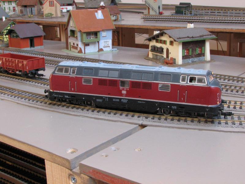

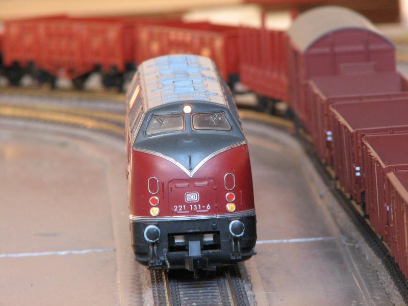

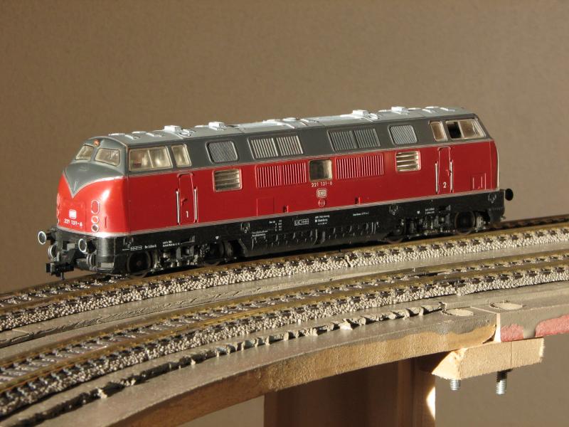

Nu ik ontdekt heb hoe ik makkelijk zelf motorschildjes massavrij kan maken was het volgende "slachtoffer" aan de beurt: een Fleischmann DB V221.
Het motorschild is met de boormachine en wat epoxylijm massavrij gemaakt. Daarna de boel aan elkaar gesoldeerd.
De decoder krijgt een plaatsje vlakbij de motor. Met wat boekbinderslijm wordt deze op de plaats gehouden.
Daarna is het natuurlijk tijd om te gaan proefrijden. (Het leukste onderdeel van het ombouwen!
Ik heb nog 5 analoge loks liggen die omgebouwd moeten worden. Binnenkort maar weer eens nieuwe decoders halen en kijken hoe we de overige loks gaan ombouwen. Bij elke lok is het toch weer passen en meten waar de decoder geplaatst zal worden....

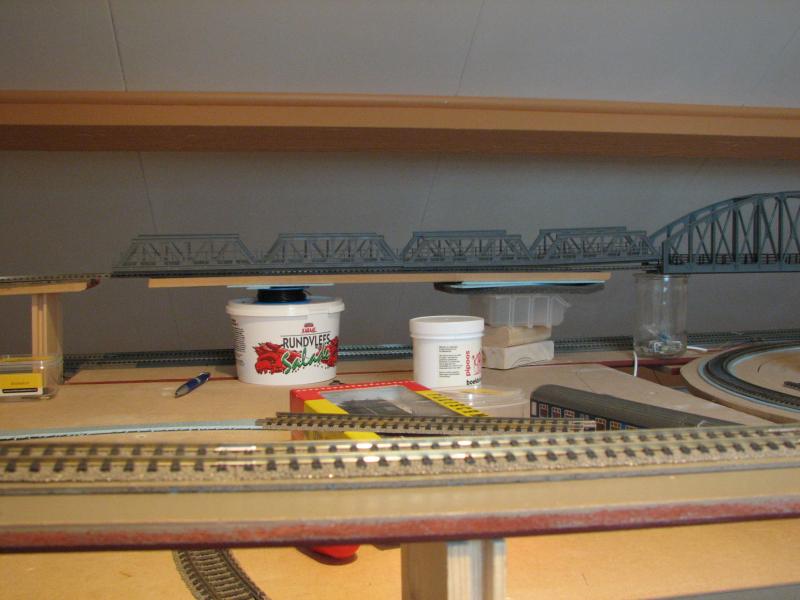

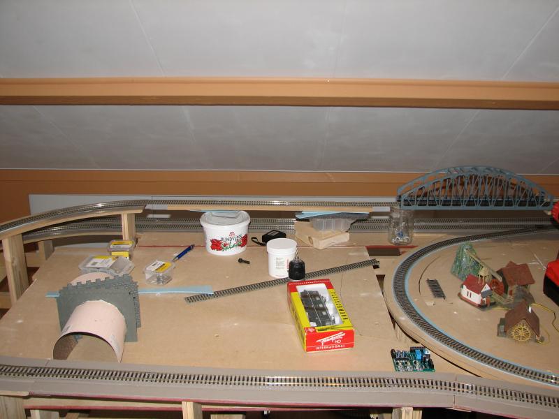

Vandaag heb ik de oprit naar de brug afgemaakt.
De brug is (los) op de plaats gelegd.
Het resterende traject is even met wat losse rommel ondersteund, om de juiste hoogte te creëren. De bedoeling is dat hier ook een brug komt (ik moet nog 70 cm overbruggen). Ik weet nog niet precies wat ik wil. Een optie is om de huidige brug te verlengen met een andere boogbrug. Ook zou ik een boogbrug eraan kunnen maken. Ik wil het in elk geval niet helemaal dicht maken, anders zie je de treinen op het spoor erachter te weinig.
Inmiddels heb ik ook de eerste van de twee keerlusschakelingen van Wim Ros ingebouwd. Dat ging snel en het werkt perfect. De relais klikken mooi om en de trein kan bijna weer een rondje rijden. Ik zeg bijna, omdat ik de keerlusschakeling aan de rechterkant nog moet inbouwen. Die kant had ik nu even losgekoppeld.

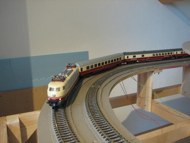

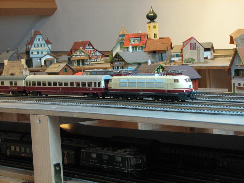

Heerlijk die vakantie, opeens is er zoveel tijd om aan de treinbaan te bouwen!
Vandaag verder gegaan met solderen, ringleiding doortrekken, rails vastlijmen en de tweede keerlusschakeling aansluiten.
Deze werkt prima en er kunnen dus weer rondjes gereden worden.

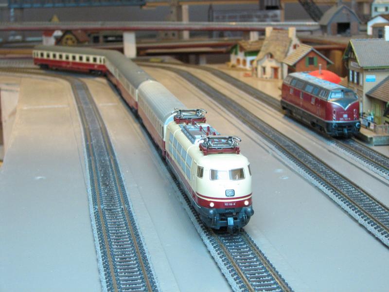

Om te testen of de rails allemaal goed liggen heb ik vandaag testgereden met de DB 103 met lange wagons erachter. Alles ging soepel door de bochten en de hellingen gaan moeiteloos!
Morgen ga ik verder met het aansluiten van de bezetmelders op de baan.
In het schaduwstation staat de Re4/4 van de SBB al klaar voor de volgende ronde!
