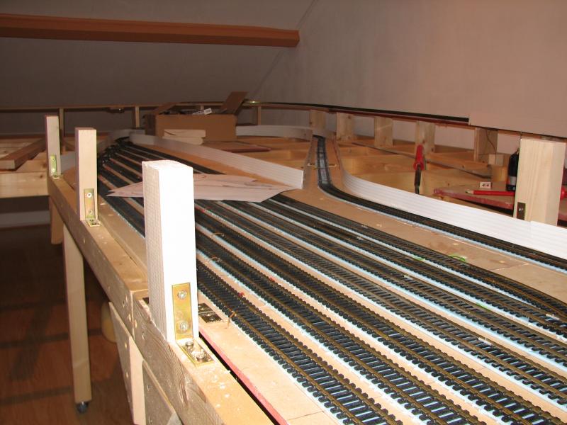

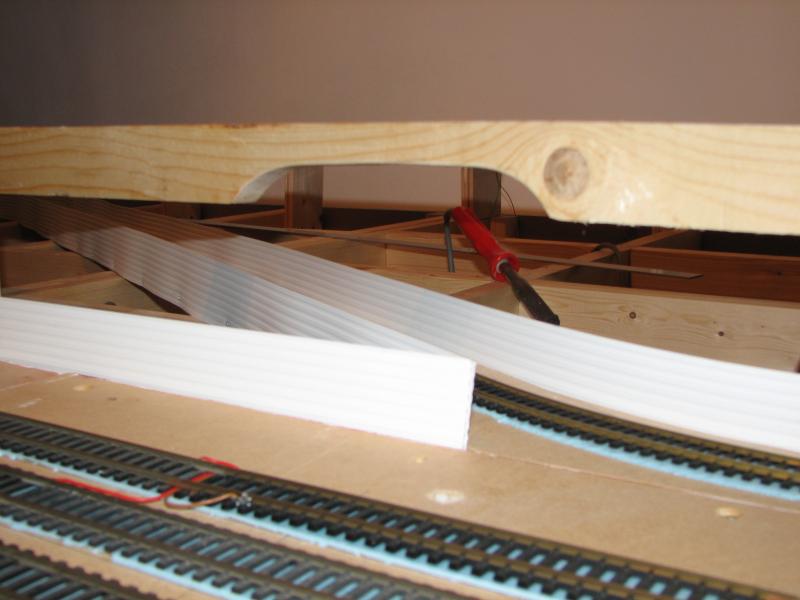

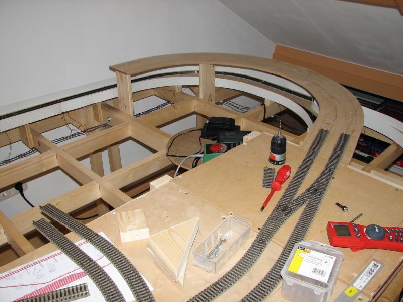

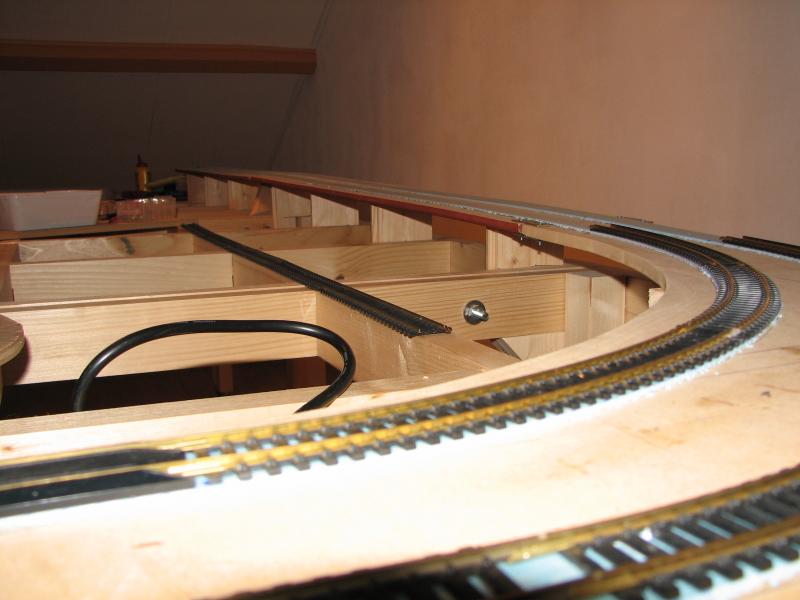

Als eerste heb ik de verborgen sporen in het schaduwstation voorzien van een vangrail. Hiervoor heb ik een lamel in de lengte doorgesneden. De reden dat ik dit doe is dat ik laatst een ongelukje met een wagon heb gehad
Daarnaast ben ik begonnen aan de oprit waar de treinen het schaduwstation verlaten om op de zichtbare baan te komen.

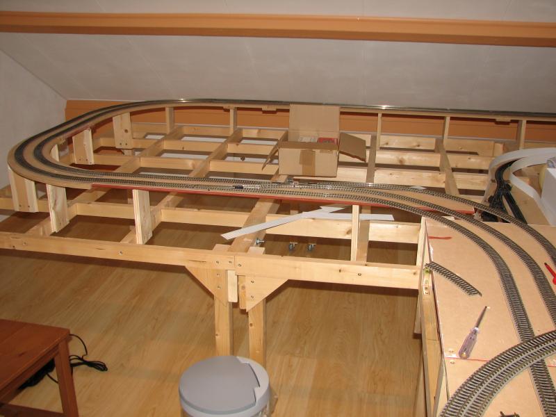

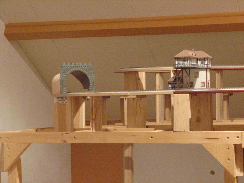

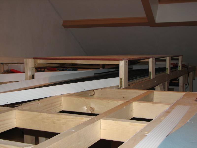

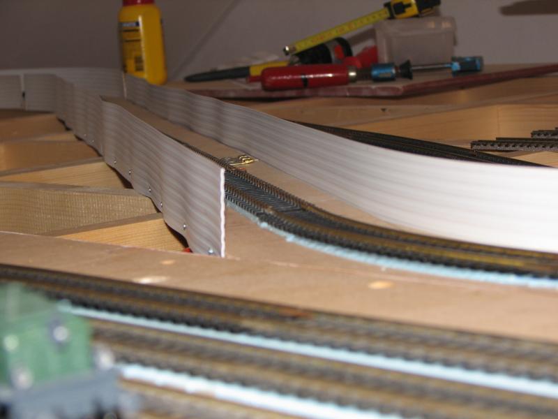

Vandaag verder gegaan met het overdekken van het schaduwstation. Boven het schaduwstation komt een klein zichtbaar station. Hiervoor zal straks station Talheim van Faller gebruikt worden.
De constructie waarop straks het station moet komen.
Niet vergeten dat de locomotieven straks met de pantografen omhoog rijden!
De overkapping is klaar

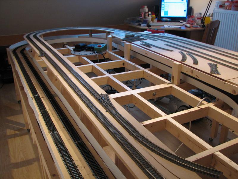

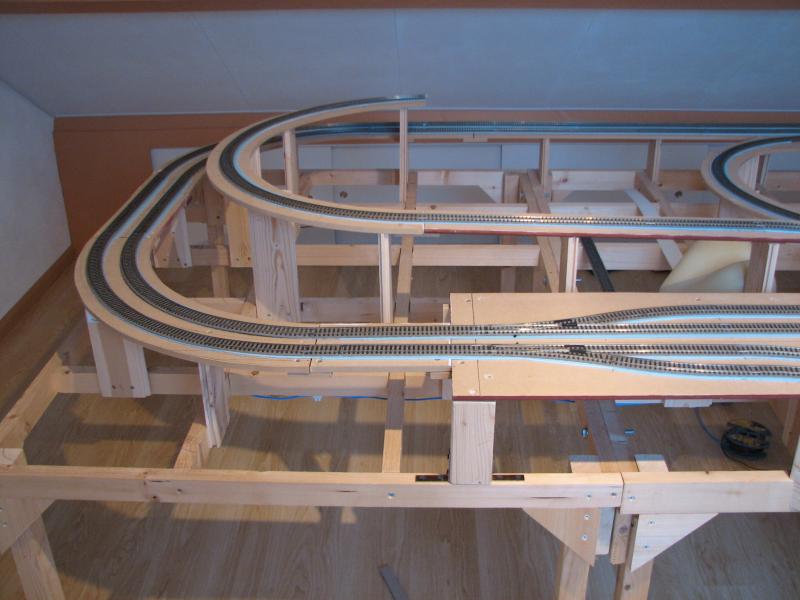

Dit weekend weer tijd gehad om te bouwen. Het begint langzaam vorm aan te nemen....
Het schaduwstation met modelrails is nu helemaal af. Ik ben nu bezig met het zichtbare gedeelte met profirails.
Deze liggen nu nog los, als hulpmiddel om te zien of alles netjes past. Straks als het houtwerk klaar is komt er blauwe isolatieplaat onder en wordt alles vastgezet.

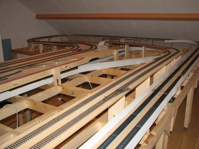

Van het weekend weer tijd gehad om verder te knutselen aan mijn baan.
Het begint inmiddels ergens op te lijken.
De profirails liggen nog los, maar ik heb al een paar proefrondjes kunnen rijden om te controleren dat alles functioneert.
Ik moet nog een paar stukken spoor leggen, daarna kan ik alles definitief gaan bedraden.

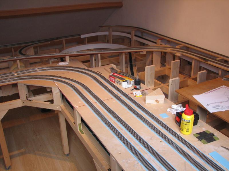

De bouw van Schwarzfelsen gaat nog gestaag door, al gaat het langzamer dan ik zelf zou willen.
Maar ja, niet alle tijd die ik heb kan ik besteden aan de modelbaan...

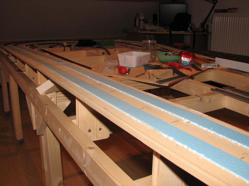

Inmiddels heb ik alle rails voorzien van de blauwe onderplaten. Aan de onderkant van de tafel heb ik al de ringleiding grotendeels klaar.
Voordat ik alles ga aansluiten wil ik de blauwe onderplaten en het hout verven zodat er geen blauw doorschijnt als ik met ballasten eens iets minder netjes te werk ga. Ik weet nog niet precies welke kleur ik ga nemen. Ik dacht zelf aan iets grijs-bruinachtigs?

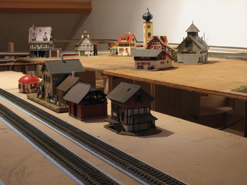

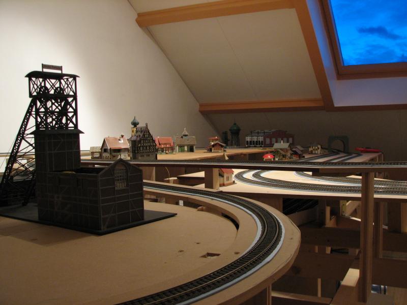

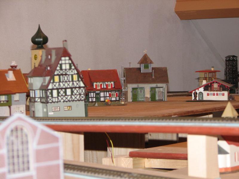

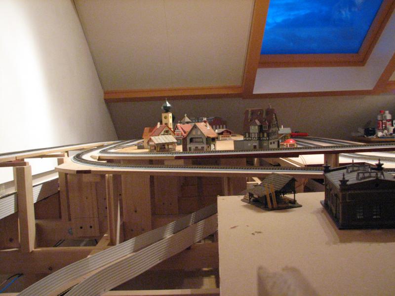

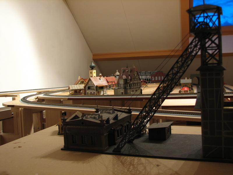

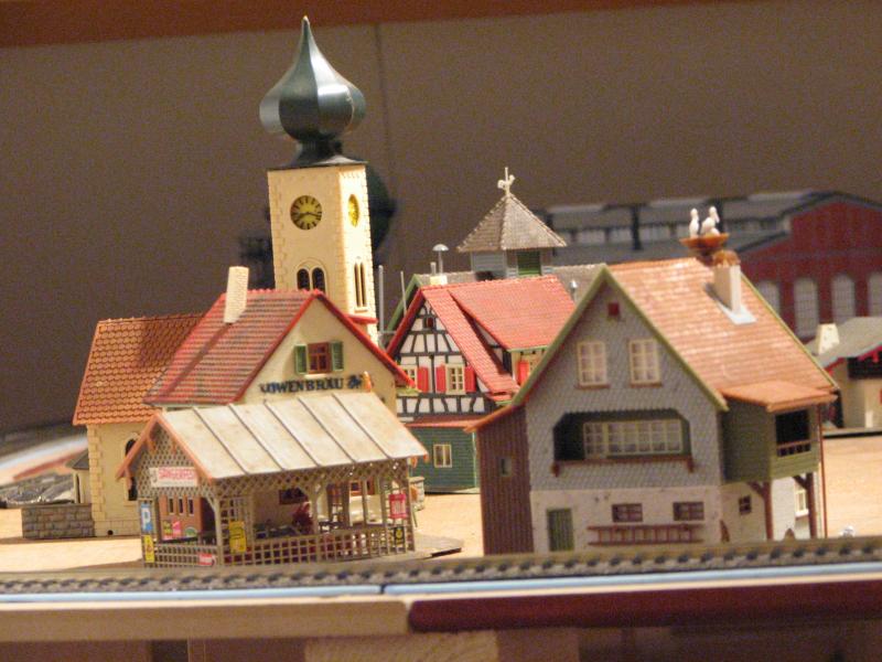

Dit weekend weer lekker twee dagen aan de baan kunnen bouwen.
Ik ben voornamelijk bezig geweest met stukken baan dichtmaken met houten platen om zo het landschap te gaan vormen.
Vanmiddag had ik zin om alle huisjes die ik had opgeborgen al eens op de baan zetten om zo al een indruk te krijgen van de sfeer op de baan. Een hoop van de huizen die ik heb zijn Faller huizen die ergens in de jaren '60 door mijn vader zijn gebouwd. Het leuke is dat Faller een aantal van deze huizen bijna 50 jaar later nog steeds in het assortiment heeft!
Helaas is op de foto's nog niet goed te zien waar de tunnels en de bergen komen. Dit zal het straks interessanter maken, omdat je de treinen dan ziet komen en verdwijnen.
Tegen de tijd dat ik de foto's ging maken begon het al donker te worden. Als ik zonder flits fotografeer is het te donker op de zolder. Ik moet nog eens iets verzinnen om met behulp van een extra lamp te fotograferen.

Nou, deze foto's zien er verder toch goed uit? Alleen de derde is wat over-geflitst...
Als je eenmaal de boel dicht hebt gegipst, dan verandert er heel veel... Zorg dat alles qua spoor goed ligt, want anders kun je nog vervelende dingen meemaken. Zoals ontsporingen, of treinen die niet doorrijden.... Weet er ondertussen ook meer van...

Hoi Julien,
Dat zier er erg strak uit,erg handig om de baan op wieltjes te maken, ik kende jou draadje niet en heb even bekeken wat je zoal aan het bouwen bent, maar er viel mij wat op bij een foto, van welk merk is de mijnschacht zoiet zou ook heel mooi passen in mass am see.
