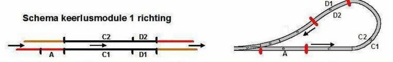

Voor het aansluiten en van de keerlus hou dit aan.
De punt die je aansluit op de module zijn dus A, C1 en C2, D1 en D2 voor de 1 richtingen variant.
Daarbij is A de binnenkomst melder van het blok, C de tussenmelder en D de stopmelder.
Mvg
