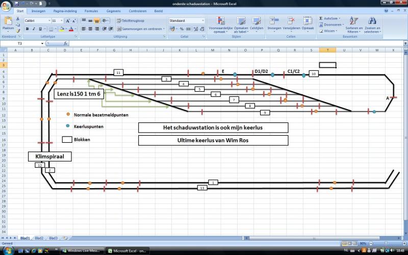

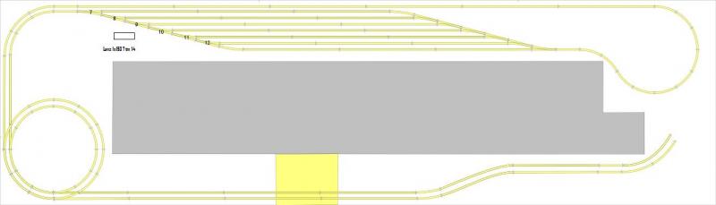

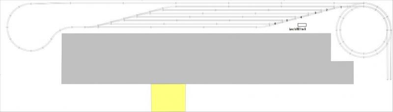

Mijn schaduwstations komen boven mekaar.
waardoor alles in 1 richting kan rijden en ik toch een gevarieerd beeld hebt.
Ik heb hier 2 keerlusmodules klaar liggen dus het is zaak dat ik het schaduwstation begrijp
Beide stations zijn zowat identiek afgezien van de aanrijroute, hier wat plaatjes van beide stations los van mekaar
https://images.beneluxspoor.net/bnls/schaduw_onder_wissels.jpg
https://images.beneluxspoor.net/bnls/shaduw_boven_wissels.jpg
Mijn testovaal is al enige tijd geleden afgebroken na het testen van allerlei onderdelen, het is ongeveer een maand of 5 geleden dat ik er wat mee heb kunnen doen dus vandaar mijn vragen.
Naar mijn weten heeft ieder blok nu een start en stopsectie op deze manier.
De wisselstraten staan op zichzelf.
En naar mijn weten heb ik echt 2 x een keerlus nodig omdat hij op een bepaald punt echt kortsluiting maakt. Ik wil deze keerlusmodules beide in mijn schaduwstations maken.
Ik heb de helpfiles van koploper ook nagekeken en ik zie niet wat ik fout heb gedaan met de laatste aanpassing
« Laatst bewerkt op: 15 November 2008, 17:18:23 door Dennis H0 »
Als ik op die manier ga tellen, dan zie ik dat in de keerlus sectie A, sectie C1/C2 en sectie D1/D2 tesamen blok 10 vormen.
Vervolgens gaat sectie E, de sectie met nr 11 en de daaropvolgende sectie tesamen blok 11 vormen.
Dat wil dus zeggen dat de keerlus deels in blok 10 en deels in blok 11 ligt. Dat kan/mag niet. Een keerlus moet altijd in z'n geheel een enkel blok vormen, want Koploper mag nooit twee treinen in een keerlus aanwezig laten zijn. Dat zou in deze opzet wel kunnen.

Dus als ik het goed begrijp heb ik extra startpunt nodig voor blok 11 ?
Sectie e is onderdeel van de keerlus en deze zal dan in blok 10 moeten zitten ?
Is dat het enige wat er nog niet goed is ?

Ja, blok 10 zal moeten bestaan uit de sectie's A-C-D-E. De bezetmelder in D1/D2 bestaatwel voor de keerlusmodule van Wim Ros maar Koploper weet niets van het bestaan af. Alleen de bezetmelders A en E zijn via de speciale voorbereidingen van de S88-bezetmelder de keerlusmodule zichtbaar voor Koploper.
En ik heb een vraag voor je. Kun je mij eens uitleggen hoe een trein het schaduwstation kan binnenkomen.
Stel blok 9 is bezet, omdat daar een trein staat. Dat wil dus zeggen dat de inrijsectie van blok 9, de wisselstraat (zonder detectie), de sectie met het vakje [9] (zonder detectie) en de stopmelder van blok 9 bezet zijn in Koploper.
Hoe kan Koploper nu een trein naar blok 8 laten rijden ?

hier even de aangeaste versie
https://images.beneluxspoor.net/bnls/schaduw_1_4.jpg
als ik in een hondebot ga rijden kan je van blok 12 naar blok 3/4/5/6/7/8/9 rijden
op die manier ga ik kijken of ik het werkt.

Ik wil gewoon weten of dit werkt wat er staat.  De wisselstraten worden niet gedetecteerd zoals aangegeven hier.
het startpunt voor blok 3/4/5/6/7/8/9 is blok 2
Als dit niet werkt wat is dan de oplossing ?
alle andere blokken zijn zo aangepast dat het zou moeten werken

Dennis, een blok kan nooit een startpunt zijn van een ander blok.
Een losse melder wel, dan noemen we een gemeenschappelijke inrijder.
Dus al je stopmelders in je opstelspoor blokken hebben dan dezelfde startmelder (inrijder).
Dit werkt alleen als je 100% zeker bent dat die sporen altijd in één richting bereden worden.
Deze inrijder leg je voor de ingang van het schaduwstation.
Dat is de methode die Kees-Jan je vertelde.
Mvg

Zoals ik mijn baan ga bouwen heb ik altijd verkeer wat dezelfde kant oprijd dus ik weet zeker dat alles 1 kant op gaat.
Is het niet zo dat  het bezetmeldpunt linksboven in de binnenbocht een gemeenschappelijke inrijder is, of moet deze dan in de wisselstraat komen ?
