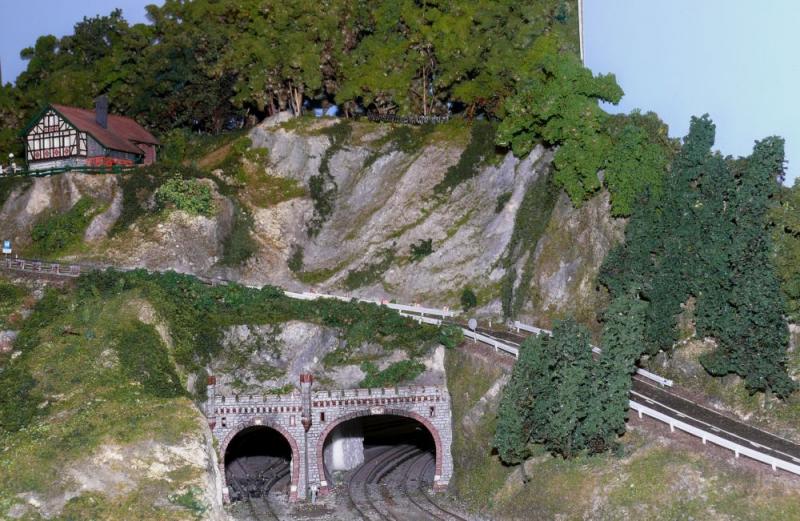

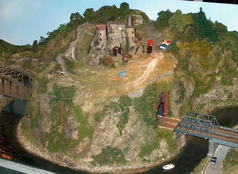

Om de bergen/heuvels op de 'Lahntalbahn in N' een natuurgetrouwe kleur te geven gebruiken we STERK verdunde plakaatverf.
Echt sterk verdund veel water weinig verf!!
Ik ken het prutje van Noch niet, wij werken met papiermache. Maar ik dacht dat dat spul van Noch ook er gemakkelijk water opneemt. Als je de sterkverdunde plakaatverf opbrengt (Zwart/wit/bruin/rood/grijs) trekt die heel goed in de berg waardoor je het relief van de berg goed blijft zien.
Met andere soorten verf (acryl, e.d.) smeer je het relief als het ware dicht en gaat het effect verloren. :(
Dit is gelijk 1 van de voordelen van papiermache t.o.v. gips; bij gips smeer je de verf er op, en niet er in.
bron: www.lahntalbahn.info
Succes,
Erwin

Dat spul van Noch absorbeert inderdaad goed zaken als water. Dat stukje op de foto's tussen het dubbelspoor en bergspoortje had ik met een 2e laag gisteravond opnieuw gedaan en het water van de nieuwe aangemaakte 'prut' werd vrijwel direct onttrokken door de onderliggende laag dus gedraagd zich net als de papier maché bij de Lahntalbahn. Ik had de foto's van jullie baan ook eens bekeken voordat ik er aan begon om al wat ideeën te hebben hoe de structuren aan te brengen en het later ook op te groenen met groene vlokjes etc.
Nu ik dat plaatje zie van die burgt met deltavlieger herinner ik mij ineens weer dat ik al verscheidene keren met mijn camera boven de Lahntalbahn heb gehangen om er foto's van te maken. Dortmundt een paar jaar geleden, vorig jaar een klein stukje gezien in Rijswijk meen ik. Zal de volgende keer weer eens aanwaaien als jullie ergens staan.
