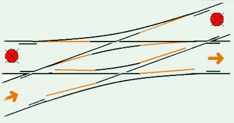

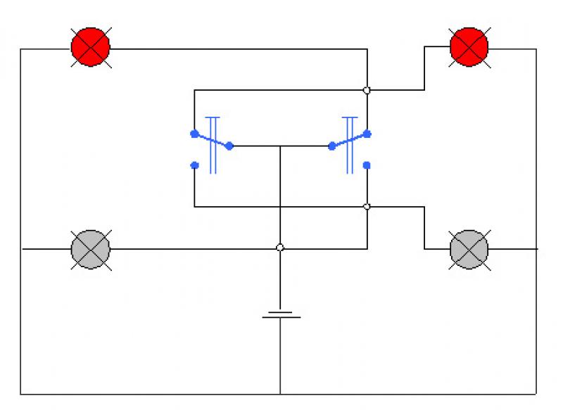

Inmiddels ben ik begonnen en het eerste onderdeel is gemonteerd. Het betreft een engelse wissel. Eén die aan twee kanten onafhankelijk te bedienen is. Het probleem is dus dat als je niet oplet de trein het wissel open rijdt en ontspoort. Het is een samenspel van de twee kanten van het wissel. De vier standen zijn hier te zien
Ik heb dus een schakeling bedacht mbv de 2 schakelaars onder de baan zodat ik kan zien van welke richting de trein over het wissel kan rijden. Als de rijrichting tot ontsporing leidt is het lampje rood. Ik wil dit via een eenvoudig schakelbordje laten zien:
Dit komt overeen met deze situatie (De trein kan van 4 kanten komen, maar er zijn er 2 waarbij het wissel wordt open gereden):
Mijn vraag is nu: Is dit een methode die vaker zo wordt toegepast, of zijn er andere veel betere oplossingen?
Ik ken wel een andere oplossing, beter opletten. ;D
Flauw hè?
Nee hoor, wat je hebt bedacht is een uitstekend idee. Er zit alleen een foutje in je tekening. Zoals het er nu staat branden de grijs getekende lampjes altijd. Direct boven de batterij heb je nl. een knooppunt te veel getekend.

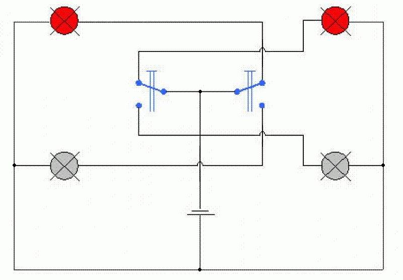

Het lijkt me het beste dat ook de andere knooppunten verwijderd worden,
want nu is het zo, dat wanneer je 1 schakelaar omzet, alle vier de lampen branden.
Dus zo;
Fred.

Scherp Fred! Die knopen had ik nog niet opgemerkt. Maar als je toch aan het katteruggetjes tekenen bent, waarom dan niet allemaal? ;)

Klaas, dat deed ik om te zien of Rocodil wakker was.  ;)

Hoi Klaas en Fred,
Die knoopjes die ik had getekend waren open. Ik herinner me vaag van de natuurkundeles dat dat betekent dat er geen verbinding is tussen de elkaar kruisende  lijnen, anders zou het een dicht rondje moeten zijn. Ik had het snel getekend met Word en wist ook niks beters te bedenken. Zo'n kattenruggetje is natuurlijk mooier, bedankt!
Het idee is dus goed. Ik vraag me nu alleen nog wel af hoe het in het grootbedrijf gaat/ging.
Volgens de officiële normen moet het nog anders. Twee kruisende lijnen zonder knoop: geen verbinding.
Als er wel een verbinding is, dan teken je een zwarte knoop, hoewel dat ook niet correct is volgens de normen. Officiëel moet je dan de aansluitende draden versprongen tekenen.

In het grootbedrijf moet de rangeerder het wissel met de hand omleggen. Dat is nogal inspannend werk, dus hij kijkt heel goed of het wel nodig is om iets om te leggen. Bovendien kijkt de machinist in de lengterichting over het spoor, en ziet daardoor makkelijker hoe de ingestelde rijweg ligt dan iemand die er van de zijkant tegenaan kijkt.
En hoe deden/doen ze dat dan in het donker of bij mist? Het lijkt me nogal gevaarlijk.
Met vriendelijk groet, Hans  (HO-3-rail NL rond 1950)
Marijn
  • Grote treintjes monteur
  • Berichten: 2191
Re: Hoe maak ik een mechanische wisselaandrijving?
« Reactie #26 Gepost op: 16 November 2008, 20:24:59 »
Ik denk stapvoets rijden en heel goed kijken om te zien hoe de wisselkloot lag.
Helaas was het ook mogelijk dat de wisselkloot recht naar boven stond of verkeerd ten opzichte van de verwachte wisselstand lag, dat kwam volgens mij puur door menselijk handelen

Kun je de wisselparen niet met elkaar koppellen? Dat je met 1 stang of rechtuit of kruis maakt?
Zowieso is het geen slecht idee om er lampjes / ledjes te maken aan de schakellaar.
Overigens las ik in een andere topic over wisselaandrijving inbouwen dat deze aandrijving verlengt was met een messingbuisje met iets erin. Een bowden kabel bediening.
Voordeel was dat deze buis ligt gebogen kon worden en dat je zo kon kronkellen als dat nodig was.

Wisselpaar koppelen heb ik aan gedacht, maar volgens mij heb je het probleem daarmee niet opgelost: Het open rijden is afhankelijk van de richting waar je vandaan komt, of niet dan? Je kunt steeds maar twee richtingen van de vier gebruiken. Je alinea over de wisselaandrijving begrijp ik niet, misschien kan je dat nog even iets verduidelijken. En het kronkelelen is me ook niet duidelijk. Ik het echt had je dat toch ook niet, of wel? Ik neem aan dat er een dubbele wisselsteller (wisselkloot) naast stond. Het lijkt me trouwens voor een machinist knap lastig om erop te letten hoe die twee staan ten opzichte van elkaar om daaruit op te maken hoe het wissel staat.

Doorgaans liggen wisselkloten in dezelfde richting waar het wissel naar toe leidt, hierdoor is aan de kloten ter herleiden hoe een engelsman zal liggen.
