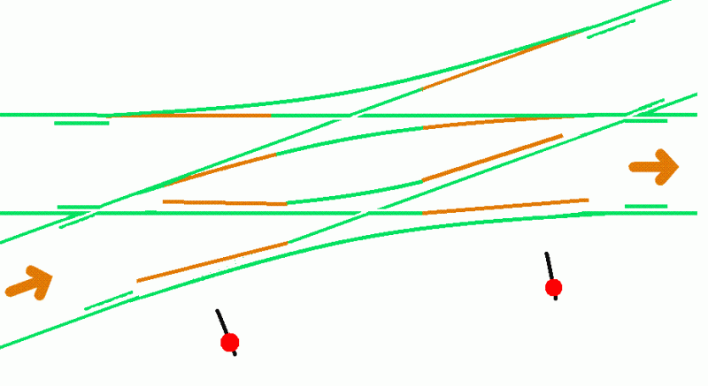

Ik snap dat toch niet helemaal Marijn. Die wisselstellers staan steeds anders, afhankelijk van de richting die je op wilt: De vier standen zijn hier te zien
« Laatst bewerkt op: 16 November 2008, 22:40:30 door Rocodil »

« Reactie #31 Gepost op: 16 November 2008, 23:05:37 »
Hans, let op !
Zoals ik gezien hebben liggen bij een engelsman de beide stellers aan dezelfde zijde van het wissel.
De rode stippen geven de ligging van de kloten weer bij de getekende situatie.
Beide naar rechts in dit geval, echter zullen er ongetwijfeld uitzonderingen zijn her en der.

« Reactie #32 Gepost op: 17 November 2008, 11:48:21 »
Kun je de wisselparen niet met elkaar koppellen? Dat je met 1 stang of rechtuit of kruis maakt?
Daarvoor moet je de hele tongbeweging ombouwen. Er zijn 2 soorten beweging voor een Engelsman, de kruis- of schaarbeweging,  en de parallelbeweging.
Bij de kruisbeweging bedien je alle 8 de tongen tegelijk, en de standen zijn dan kruis of rond. Dan staan er altijd twee rijwegen tegelijk ingesteld. Maar de tongen in een viertal bewegen dan per paar tegengesteld.
In het voorbeeld waar het hier over gaat hebben we de parallelbeweging. Elk viertal tongen heeft een eigen steller. De tongen in een viertal bewegen allemaal dezelfde kant op. Daardoor zijn er 4 combinaties mogelijk. Bij elke combinatie is er steeds maar 1 rijweg ingesteld.
In het grootbedrijf zie je nog uitsluitend de parallelbeweging. De kruisbeweging is al lang geleden afgeschaft.
Gelukkig heb ik de juiste Engelsman  :D. Bedankt voor de toelichting.
. Aha, nu snap ik het. Dus eigenlijk zou je het zonder verlichting en wat oefening ook kunnen zien. Nu heb ik nog twee wisselkloten liggen van MK modelstudio's (die ik dus prompt weer niet kan vinden), maar die zijn volgens mij statisch en kunnen niet bewegen als ik me goed herinner. Anders zou dat leuk zijn die er op te maken. Ik ben nu toch bezig de hele aandrijving aan te passen.

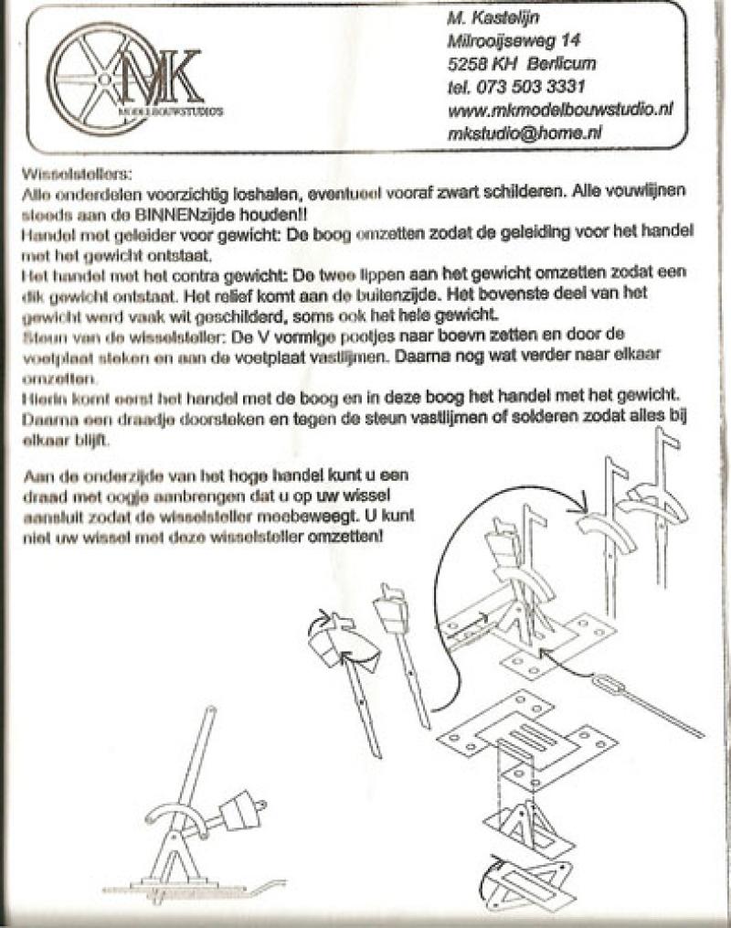

Ik heb ze weer teruggevonden. Je kunt ze idd laten bewegen, maar of het gehéél in overeenstemming is met de realiteit durf ik niet te zeggen. De kloot zit wel los van de rest. Ik heb een scan gemaakt van de gruiksaanwijzing. Ik hoop dat het te lezen is. Wat denken jullie?
Met vriendelijk groet, Hans  (HO-3-rail NL rond 1950)

« Reactie #43 Gepost op: 17 November 2008, 21:00:47 »
Heren,
Ik heb er ook een gebouwd. Met zorgvuldig werken is er iets moois van te maken. Door de hendel te verbinden aan de stelstang van de wisseltongen beweegt de hendel mee. Maar de kloot natuurlijk niet, net zomin als in het echt. Het is tenslotte een handwisselsteller, die volgens mij in het echt wordt bediend door eerst zelf de kloot naar de andere kant te brengen, zonder dat het wissel wordt omgezet, waarna het gewicht van de kloot meewerkt om het wissel om te zetten als je tegen het hendel drukt. Tenslotte moet je de wisseltongen over een wig getild krijgen om het wissel om te zetten.
Met je vingers kun je de beweging perfect nabootsen aan de handwisselsteller van Maykel, want het gewicht beweegt los van de hendel, maar daar gaat het natuurlijk niet om.
Als je dat in model wilt nabootsen, dan zou ik een dun nylondraadje aan de bovenkant van de kloot vastmaken, die je dan met bijvoorbeeld weerstanddraad kunt bedienen. De hendel beweegt gewoon vast gekoppeld aan de stelstang mee.
Ivo

Nou, dat met dat nylondraadje en weerstandsdraad zie ik nog niet helemaal voor me. Dat maakt het wel weer erg ingewikkeld. Dan voel ik nog het meest voor de methode van Reinier, het wissel zo snel omgooien dat de kloot vanzelf doorschiet. Het zogenaamde klootschieten dus.  ;D
Ik zie wel wat in die dingetjes van MK, en ze zijn nog niet eens zo duur.
