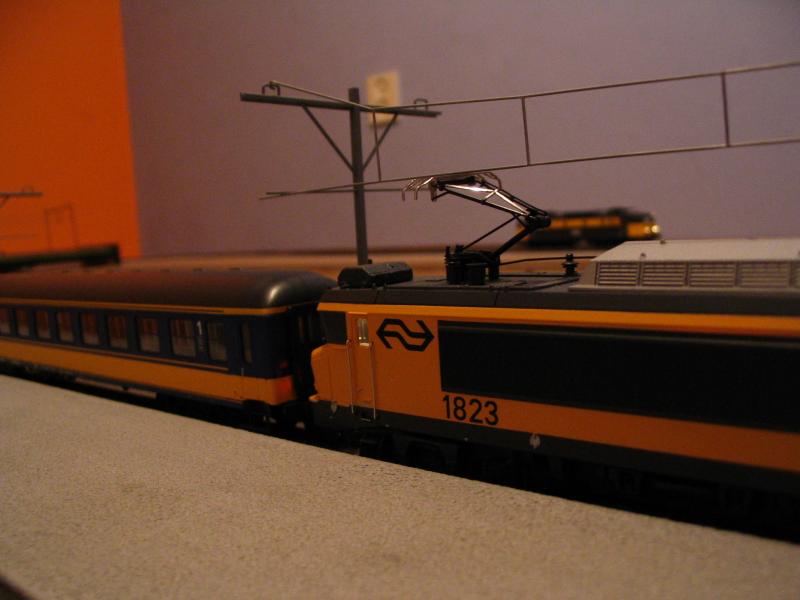

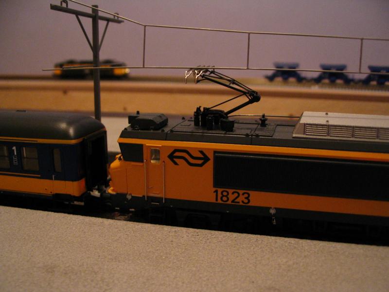

Die bedoelde ik ja. Nou goed ik heb even wat gemeten en verplaatst.
Dit is op 6.5 cm, dat vind ik nog wel netjes. Nu drukt de panto de draad nog wat weg dus als de draad goed vast zit zal hij nog een mm lager staan als dit.
Dit ziet er ook nog wel goed uit en komt overeen met onderstaande foto's:
Ik hoop alleen wel dat ik niet in de problemen kom met materieel. Ik heb overal de nemnormen aangehouden in de hoop in de toekomst alles op de baan te kunnen zetten.
Gr. Remco.
