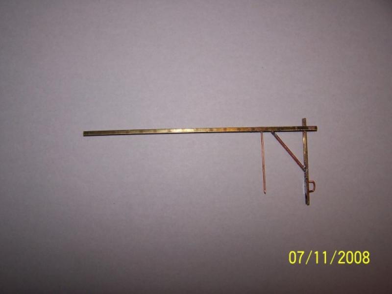

Ziet er mooi uit hoor. Veel succes. Ga je trouwens vaker spotten in Eindhoven? Of was die ene foto een uitzondering.
Dank je :) Nee dat was tijdens een rondrit door Nederland met een Blokker kaartje.
Wel foto's maken van de bouw  ;D 8)
Matthijs
De handleiding staat er al bij maar ik zal ook even betere foto's maken ;)
Gr. Remco.

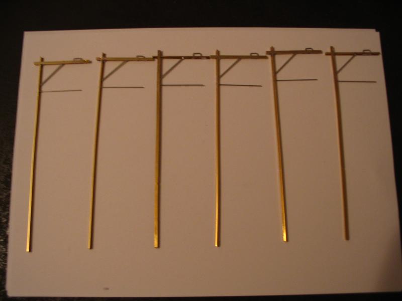

Nou het is even wat werk geweest ;D
Maar zes stuks ;D
Ze staan nu in de schuur te drogen na een spuitbeurtje :)
Gr. Remco.

Kun je niet je eigen winkel beginnen. Als je ziet in wat voor tempo je ze bouwd.
Remco.
  • Berichten: 6325
Re: Bouwbeschrijving NS T-Portaal
« Reactie #108 Gepost op: 05 November 2008, 21:03:42 »
Nee liever niet ;D ik ben vanmiddag begonnen en om 20:40 was ik klaar en tussentijds even gegeten.
Door alles tegelijk te doen voor elk portaaltje blijf je een beetje in het ritme en gaat het wat sneller maar al met al schiet het nog niet echt op ;)
Gr. Remco.
