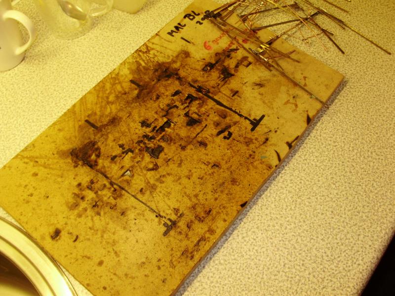

Hier de mal zoals ze eruit zag nadat ik 50 portalen gesoldeerd had.
Jawel !!!een houten plankje met spijkertjes waar ik de koppen vanaf geknipt had,,,
En niet vergeten heren en uiteraard dames, S39 is een gemeen goedje !!
Adem de dampen zo min mogelijk in tijdens het werk zeker als je na het soldeerwerk nachtmis nog moet zingen
Was je handen !!tussendoor en spoel ook de portalen goed !! af voor je gaat schilderen.
Dit voor de gitaristen onder ons !!
Groetjes, Wullem NS   (Wim Rosbender)

eric den boer
  • Berichten: 3182
  • Einzelganger
Re: Bouwbeschrijving NS T-Portaal
« Reactie #132 Gepost op: 25 December 2008, 23:46:44 »
wat een ranzig plankje ;D ;D
eric
ronald56
« Reactie #133 Gepost op: 25 December 2008, 23:50:50 »
Nou , dat plankje ziet er best nog redelijk uit
Wim Rosbender
  • Wullem NS
  • Berichten: 743
« Reactie #134 Gepost op: 26 December 2008, 00:02:19 »
Beste heren,,
Ik heb het plankje op het gevoelige materiaal vastgelegd voor het nageslacht net voor dat ik het in de allesbrander gemikt heb,,
Wullem NS (nu zonder ranzig plankje)
