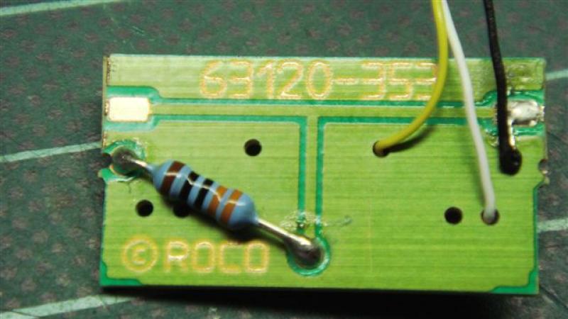

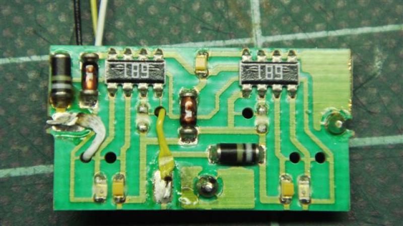

Hierbij de foto's:
Daar moet ik nog even op studeren. Met name die zwarte blokjes met opschrift 189 (of is het 681?) kan ik niet zo gauw thuisbrengen. Iemand een idee?

Hallo henk,
als ik de foto zo zie lijkt het weel op een weerstands netwerk met een waarde van 680ohm (68x10=681ohm) ze lopen ook direct naar de leds en aan de andere kant allemaal aan groud (min) of zo iets.
groetjes
willem

Het zijn weerstanden (de serie weerstand voor de leds).
Dat denk ik inmiddels ook. Maar hoe zijn die dan aangesloten, steken ze recht over? Ik kan dit type weerstandarray tot nu toe namelijk niet vinden.
Bovendien is het op de foto's niet te zien hoe de printbanen onder die zwarte blokjes lopen.

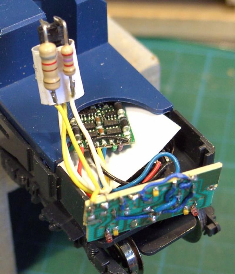

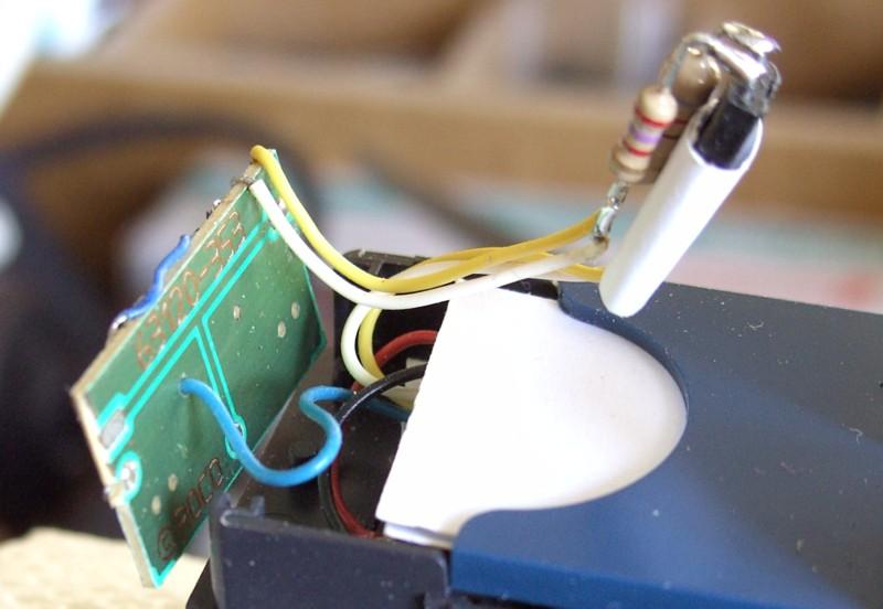

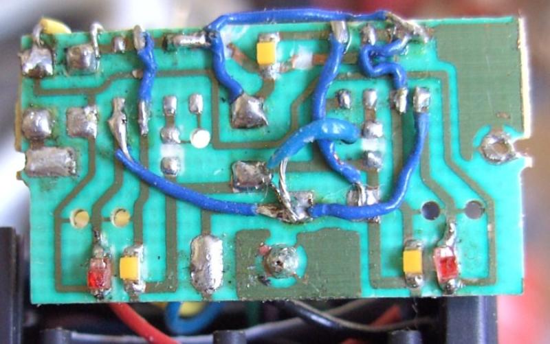

Even een paar foto's gemaakt van de manier waarop ik het opgelost heb.
Zoals je ziet heb ik alles, op de leds na, van de print gedesoldeerd en d.m.v. baanonderbrekingen en draadbrugjes de print voor mijn doel aangepast.
De rode ledjes heb ik moeten vervangen door nieuwe, soms sloop je teveel.
De serie weerstanden heb ik in de gele en witte aansluitdraden opgenomen, ook nog een stekkertje aangebracht is makkelijk als je je vergist hebt. Momenteel 820ohm in geel en 8k2 in wit.
Gebruik gemaakt van de Lenz functiedecoder.
Groet Gerrit

Re: ESU FX30 decoder in stuurstand Roco TEE
« Reactie #14 Gepost op: 25 October 2008, 13:16:28 »
Normaal werkt dit printje met ompoling.
Als je nu de 2 rood omlijste onderdelen verwijder.
Dan die moet dmv die witte lijn die 2 puntjes met een draad verbonden worden.
De blauwe lijn word dan massa.
Dan is die witte draad rood
En de gele draad wit
Die groene omcirkelde puntjes, zat daar wat of zit daar op de achterkant condensators? Vermoed van wel
Mochten niet alle leds branden, dan moet je ze los solderen en 180 graden draaien ivm polariteits probleem.
Overigens werkt het nu zo dat alle rood in een keer aangestuurd worden en alle wit in een keer, ik weet niet wat je voorkeur is...
