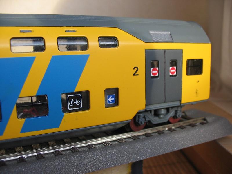

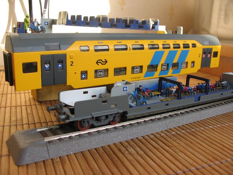

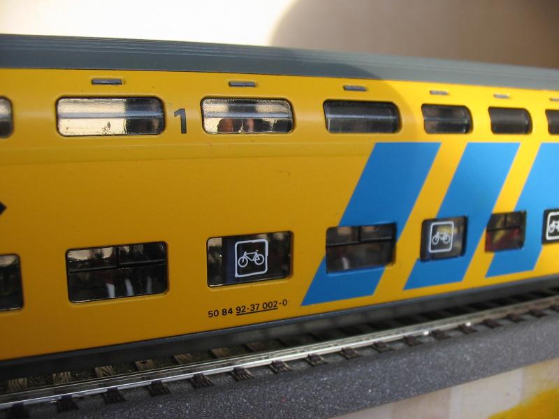

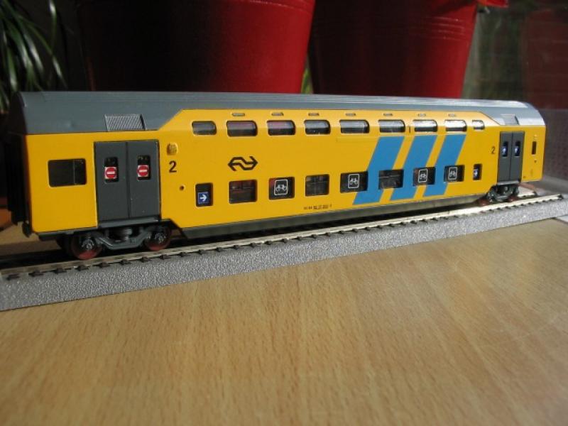

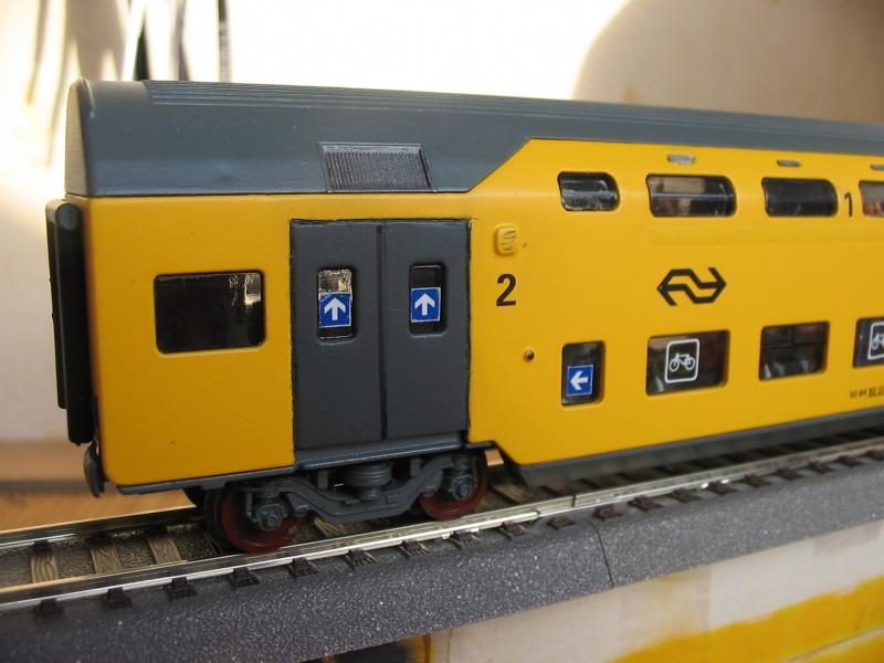

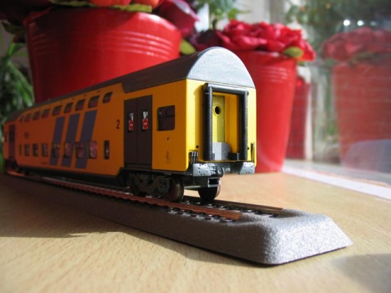

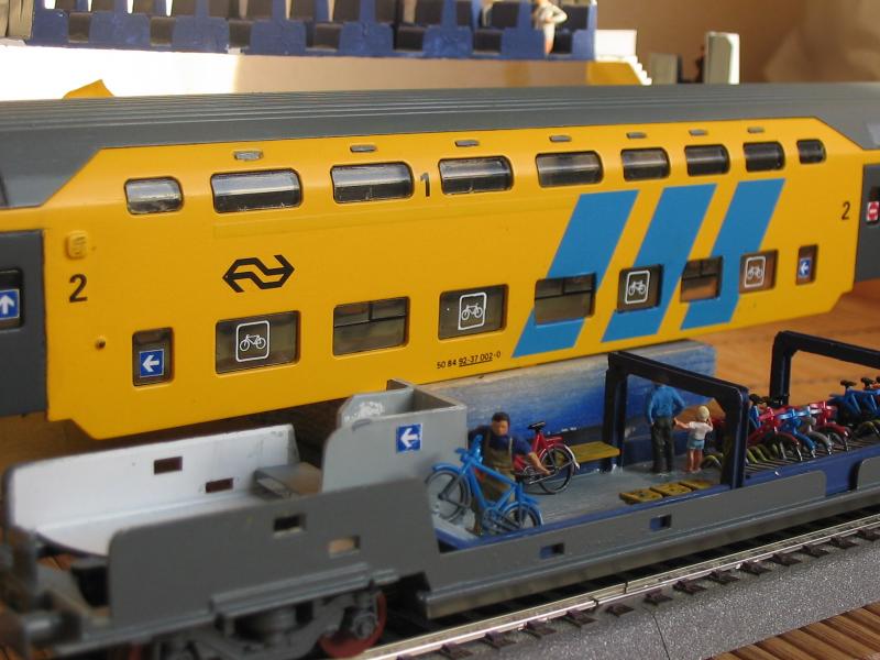

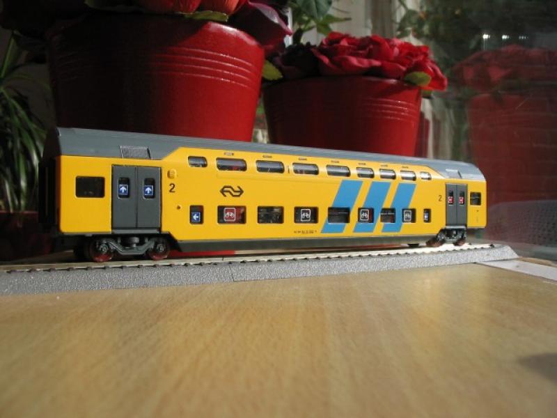

vervolg van fiets em der in: LAATSTE DEEL 5

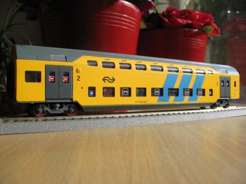

we gaan weer verder, nu alleen nog maar wat afwerken. de figuren zitten er in en de opschriften kunnen erop.

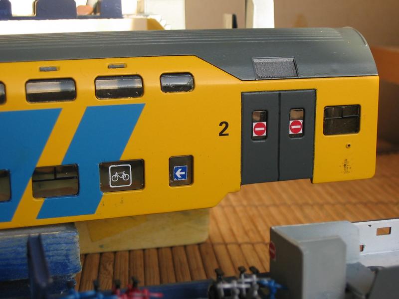

hier mag je niet instappen, wel eruit
met je fiets de pijl maar volgen
dit is de ingang dus, daar mag je dus wel in
zie je de afgeplakte klasselijn, zie de andere foto's
nog eventjes apart van de kap

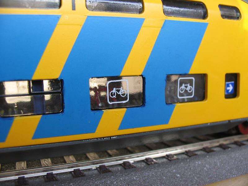

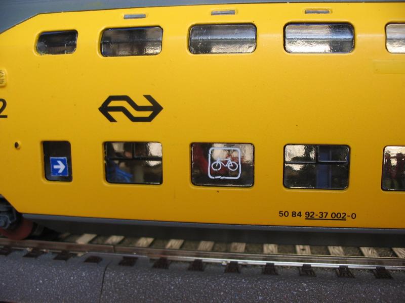

bij het afwrijven van de Kleinspoor transfers kreeg ik de fietslogo's niet mooi, ik snap nog niet waarom
een doorkijkje met de kap er op
en nog een doorkijkje
en nog een doorkijkje, de [verkeerde] kleur van de banken zie je niet

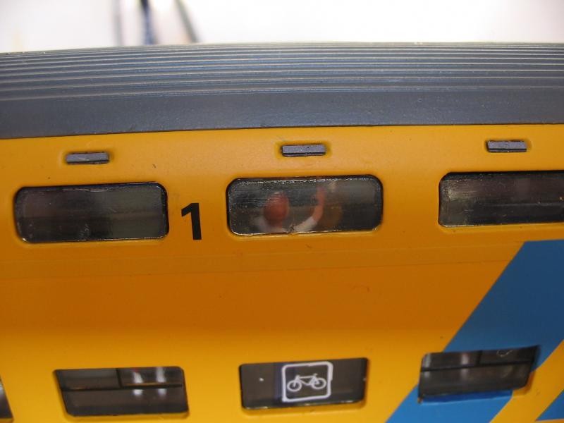

effe zwaaien naar de fotograaf
dat is de ene kant
en dit de andere kant
zo van de voorkant ook wel leuk, stik ..........  ik heb de deur nog niet geschildert
nog maar eventjes

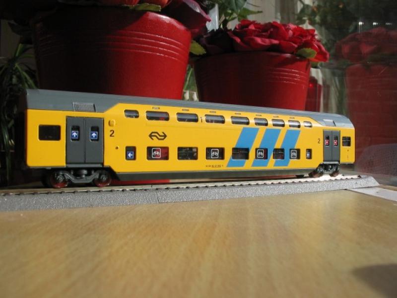

en dan eindelijk
K  L  A  A  R  !!!!
Er zijn nieuwe ventilatieroosters boven de ramen gemaakt van Evergreen strips, want dit setje toebehoren ontbrak bij het rijtuig.
Samenvatting:
Schilderwerk:
- de hele bak ging in de Revell Airbrush Cleaner omdat andere, zeg maar afbijtmiddelen niet hielpen, toen bleek ook dat LIMA de rijtuigen na levering van de eerste serie, voorzien heeft van andere opschriften en de plaats van de reclamebanen. Deze waren namelijk nog van eerder aanwezig, dus wellicht hebben ze een oude voorraad opnieuw gespoten. Dit resulteerde echter in een dikke laag verf en deze loste dus niet op. Alleen de Revell Airbrush Cleaner deed zijn werk goed.
- dus nu is hij schoon,
- dan;  uiteraard eerst de Alabastine spuitplamuur
- en spuiten maar, en dan de gebruikte kleuren;
het interieur:                     Revell SM 374 zijdemat, lichtgrijs
stoelen:                            Humbrol mat 27, donkerblauw mat
onderstel, deuren en dak:  Revell SM 378 zijdemat, grijs
de body grondlak:             Humbrol 99 glans, citroengeel
de body aflak:                   Humbrol 69 glans, goudgeel
zijdemat aflak:                  Revell vernis 2 delen 01=mat
                                        en 1 deel 02=glans, zijdemat
De opschriften zijn natuurlijk van Kleinspoor, voor de Dubbeldekkerset en de Plan E fietsrijtuigen voor de fiets logo's.
Het afwrijven op de vlakke wanden gaat prima maar op de ramen , ik begrijp het nog niet, hartstikke slecht. Zouden deze transfers wellicht al wat ouder zijn??
Het uiteindelijke resultaat mag er zijn vind ik, als mijn laatste klusje zo goed lukt dan ben ik tevreden maar … daarover later meer.
Misschien nog eerst iets tussendoor, maar daarvoor moet ik naar Eurospoor.
Iedereen bedankt voor het lezen en/of commentaar, daar geniet ik van.
Dus hou het in de gaten, er volgt nog meer, LATER in dit draadje
van FREDERICO'S Frutsels
dan nog steeds in dit theater,
Frederico
