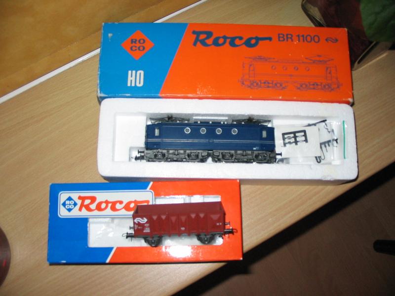

Nou heb ik vandaag op Eurospoor een NS 1100 loc gekocht. Dit is er een uit de oude serie, artikelnummer 43465. Later hoorde ik dat er een veeeel nieuwere versie moet zijn (geweest).
kijk deze ...
Vraagje; wie weet of er veel verschillen tussen de oude en nieuwe versie zijn, en of ik dus eventueel een miskoop heb.
Koopje of miskoop,

Ik weet niet wat je ervoor betaald hebt Frederico dat kan wel behoorlijk verschil maken maar dit is de laatste versie die verkocht werd.

Ik heb al sinds 1986 ofzo zo'n 1100 uit de oude serie en ben er nog steeds dik tevreden over. Ook nooit problemen mee gehad; in tegendeel.

Bij nader inzien teveel (E69,95) want deze blijkt niet kompleet , bijna ALLE losse onderdeeltjes missen. Ik heb al een mail naar RailGBltd gestuurd voor deze misser omdat de verkoper mij zei dat hij absoluut kompleet is. Ik kon dat helaas wegens mijn handicap, ter plaatste [Eurospoor] niet goed bekijken. Dus effe afwachten wat er gebeurt.
Ik heb helaas deze lok niet in de nieuwe uitvoering zien liggen, dus ik dacht dat het een goede koop was. Hij gaat toch alleen maar in de vitrine.

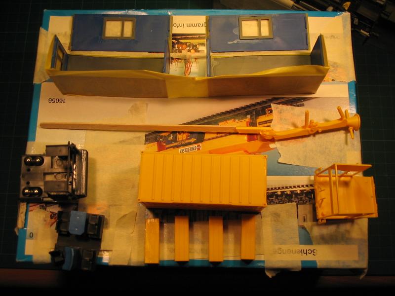

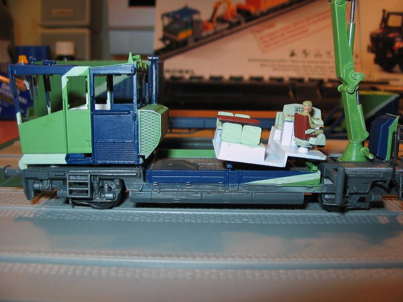

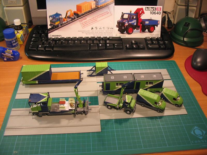

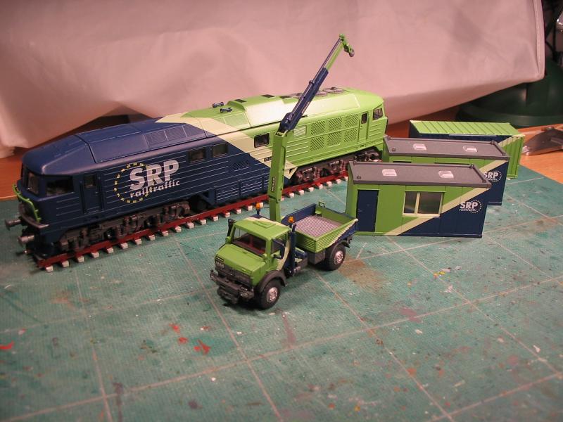

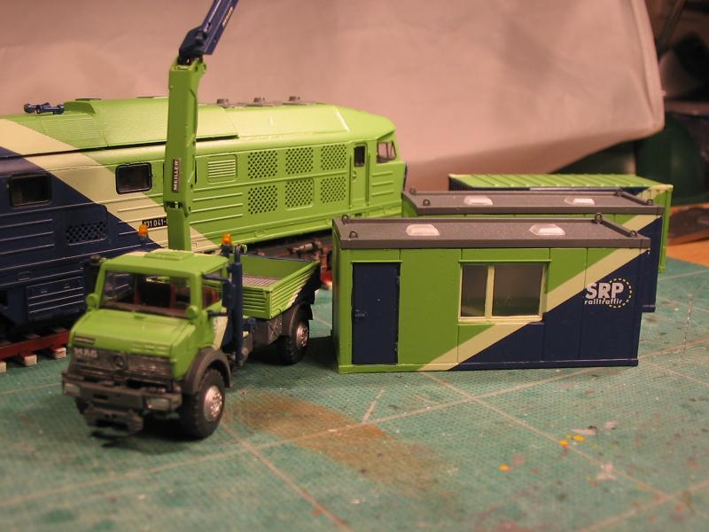

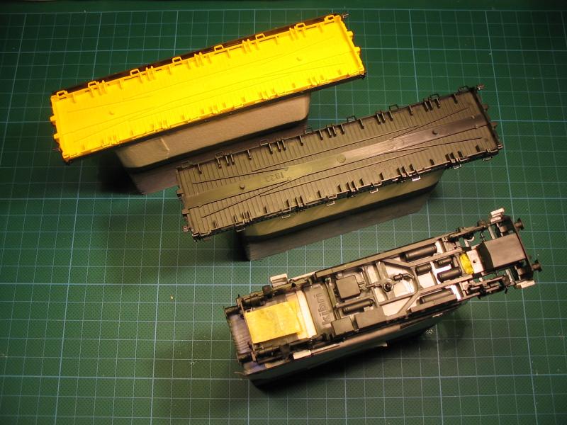

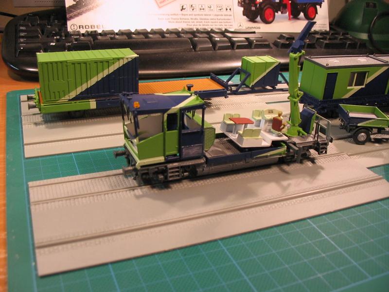

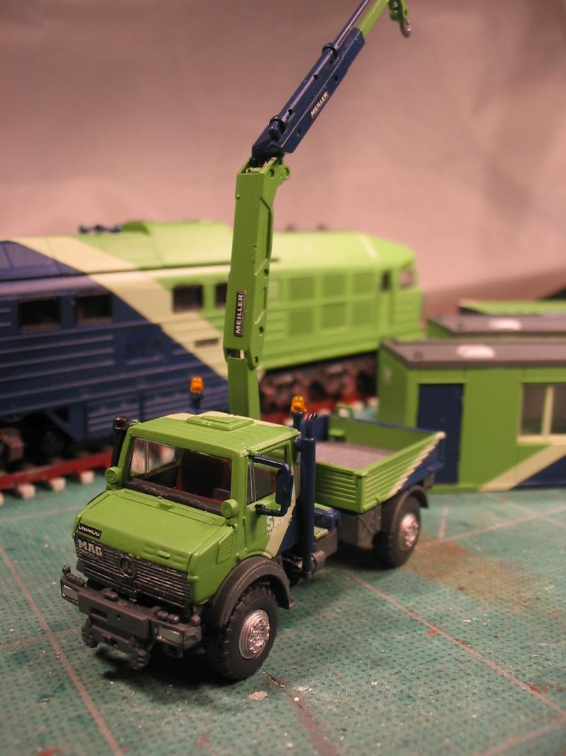

Weer eens een bouwverslag;

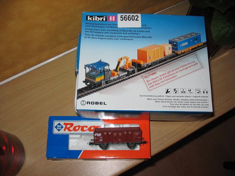

Op EUROSPOOR 2008 liep ik tegen een mooie KIBRI bouwdoos aan, een ROBEL met platte wagons.
Helaas was in de doos de ruit van de cabine geknapt. Even contact gehad met de leverancier [HARLAAR], zij hebben een nieuw onderdeeltje voor mij besteld. Enkele dagen erna kreeg ik een zakje uit Duitsland met het vervangende onderdeel, perfecte service dus.
GELUKKIG HEBBEN WE DE FOTO’S NOG ……
Deze kit munt uit in héél véél details en kleine onderdeeltjes, paswerk is over het algemeen perfect.
De kit bestaat uit het ROBEL werkvoertuig met kraan en twee rongenwagons, bijpassende container en twee kantoor units, leuk kompleet dus voor een diorama. Er zitten plastic wielen bij die je kunt vervangen door ROCO wielen en ze zijn voorzien van kortkoppelingen met NEM schacht. De kortkoppelingen zijn eerst nogal stroef maar als ze goed worden ontgraat en voorzien worden van een beetje vaseline dan werken ze prima.
Er zitten ook speciale koppelingen bij die je in de NEM houders kunt steken, als imitatie koppeling en zelfs als vaste verbinding tussen de wagons, dat ziet er heel leuk uit.
Helaas zijn deze koppelingen niet los leverbaar het is een leuke aanvulling voor bijvoorbeeld een vaste stam.
Het bouwen ging mij goed en rap af, omdat ik een speciaal kleurenschema wilde toepassen is het in onderdelen gespoten.

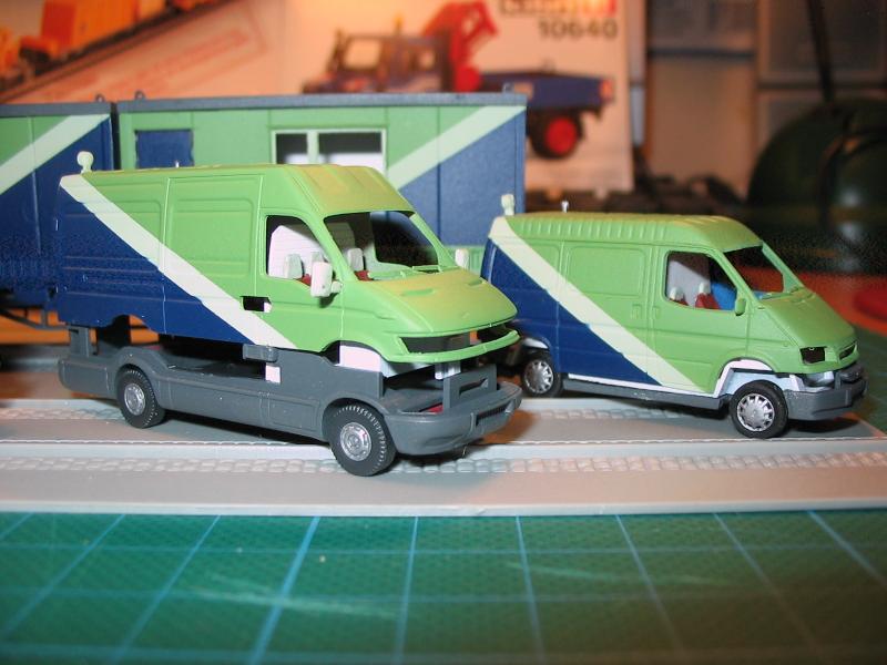

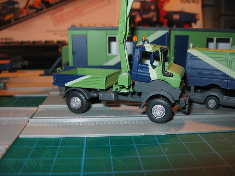

Later liep ik tegen een ander KIBRI kitje aan met een UNIMOG auto met kraantje.
Toen kreeg ik het idee om er een diorama bij te bouwen. Daarvoor heb ik ook nog twee andere bestelbusjes aangeschaft voor de entourage.
Dan nu ter voorbereiding op .....
Het volgende verslag volgt binnen enkele dagen,
Frederico

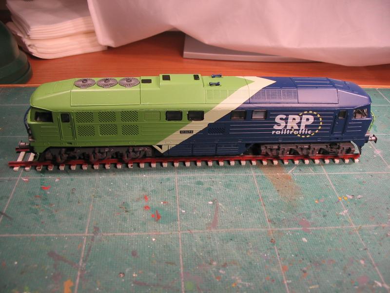

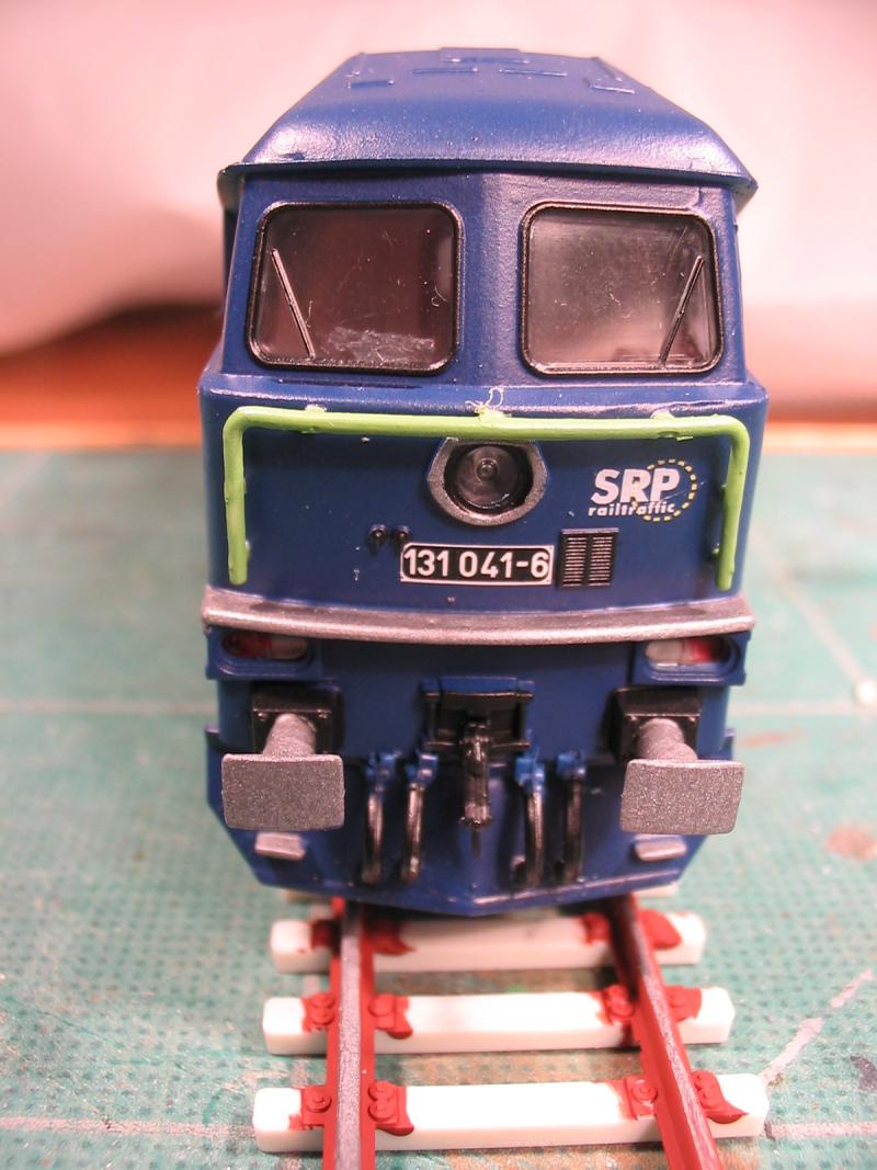

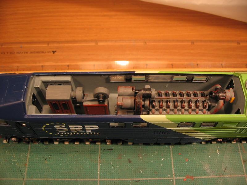

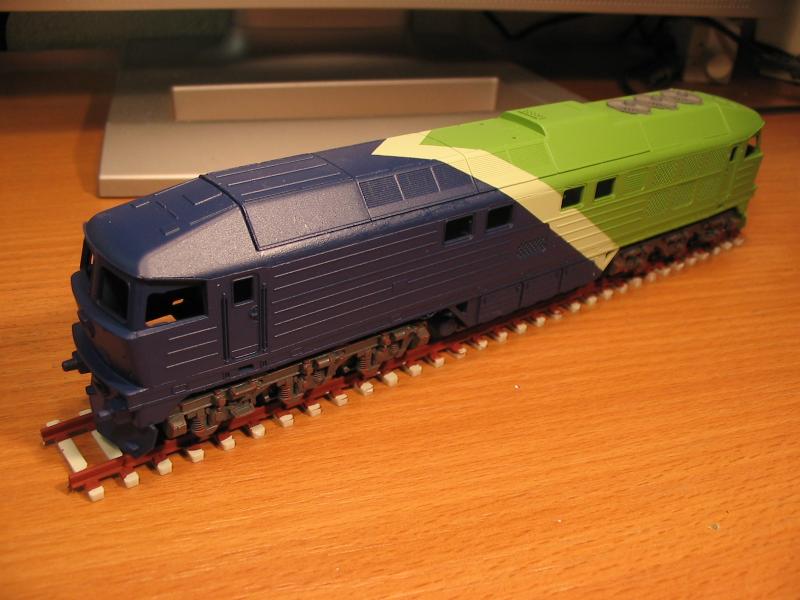

En weer een vervolg......

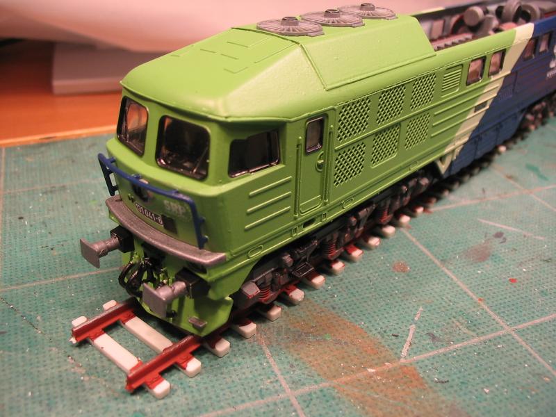

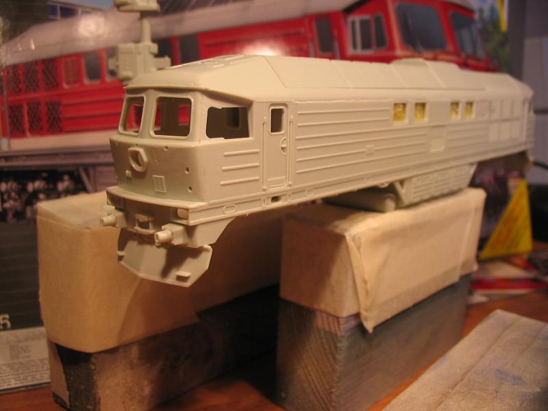

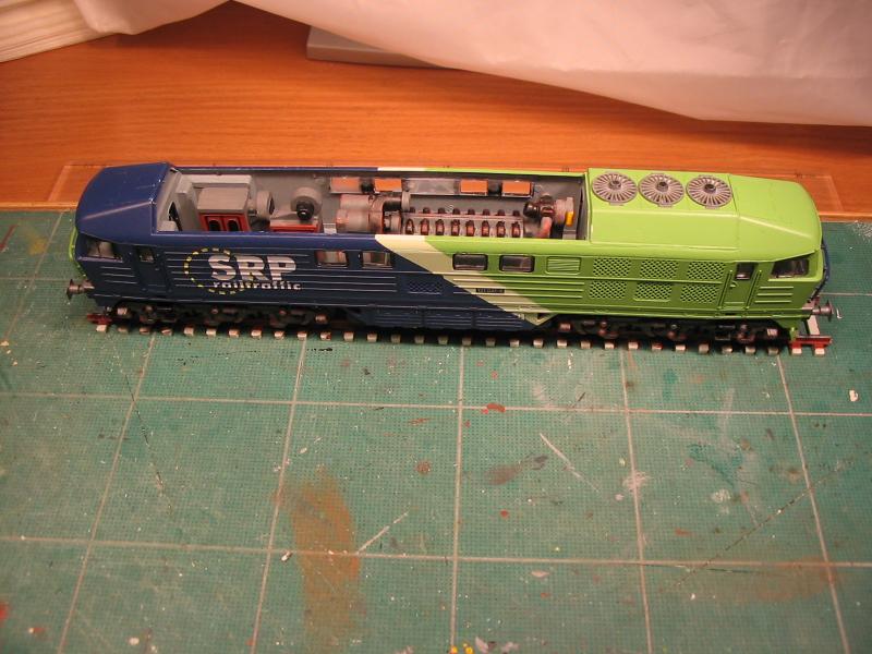

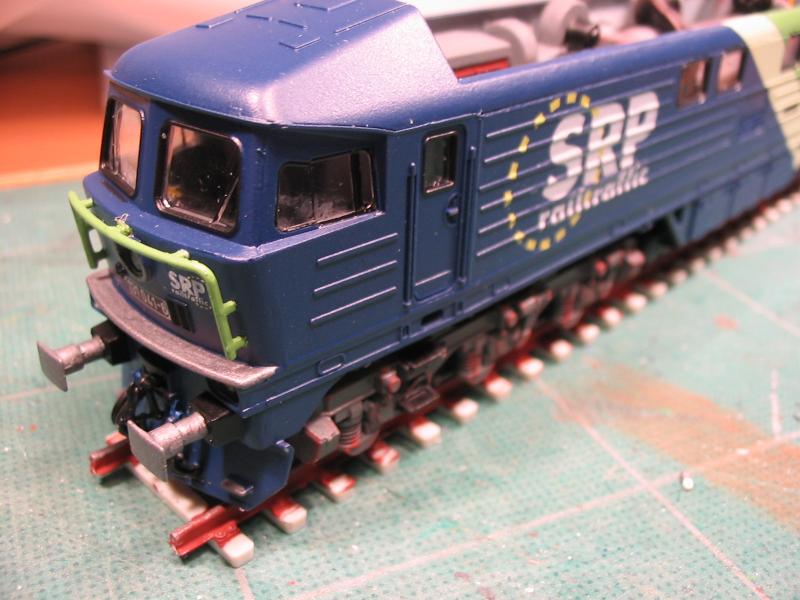

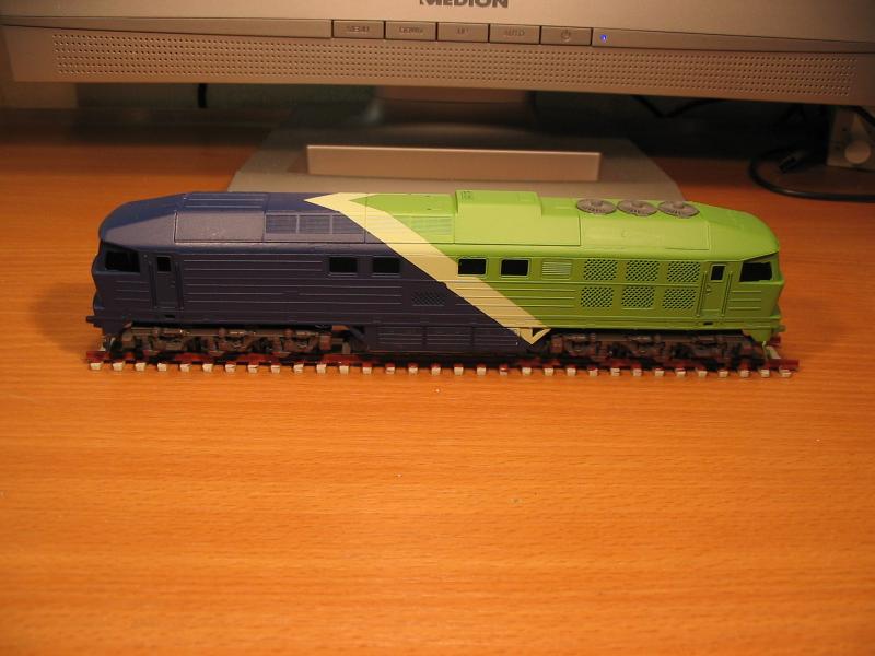

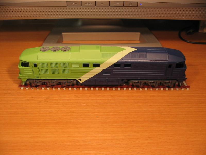

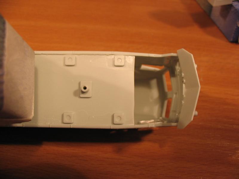

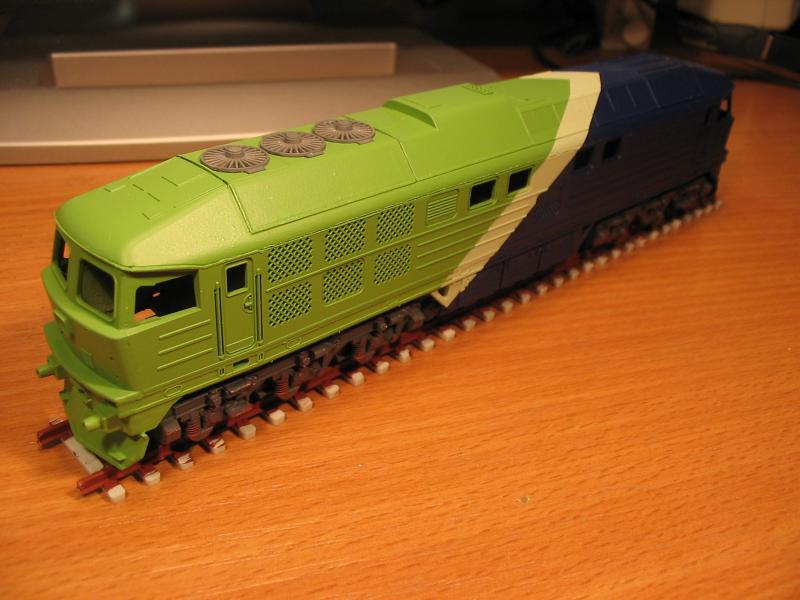

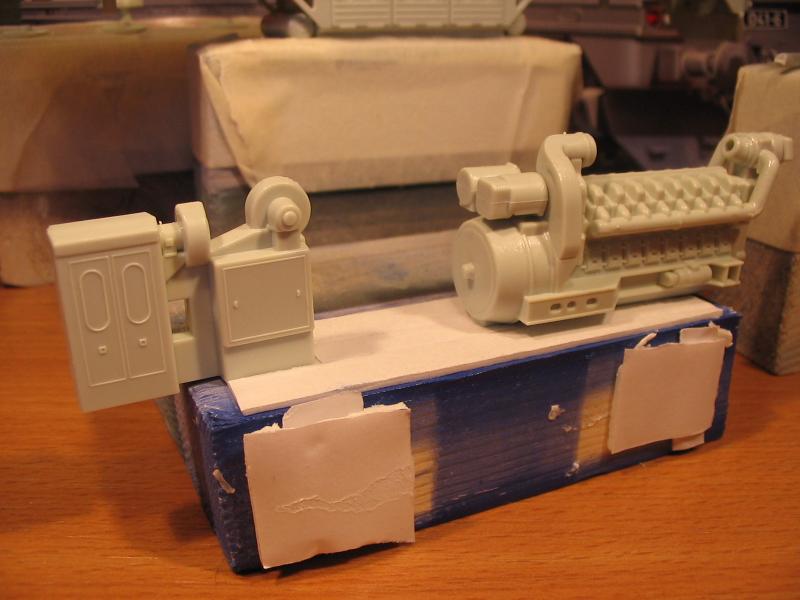

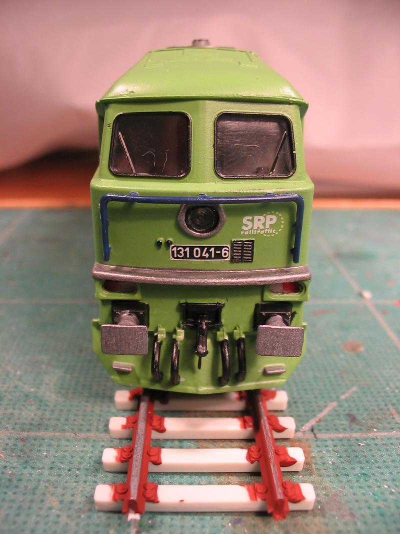

Bij een nieuw bezoek aan mijn huisleverancier kreeg ik een REVELL bouwdoos van de exDDR lok in de gaten.

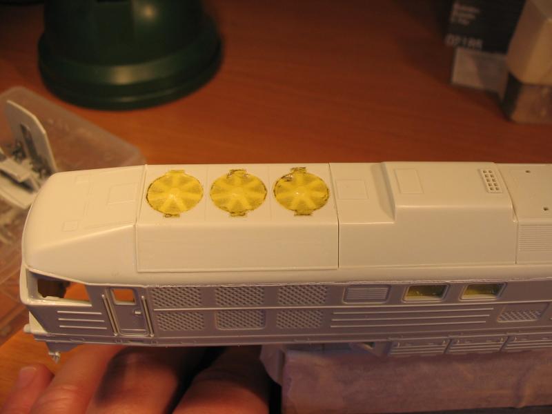

Ook deze bouwdoos liet zich snel en uitgebreid bouwen, veel details. De tractiemotoren zijn zelfs nagebootst, overigens heb ik deze niet ingebouwd maar kan ik nog als laadgoed gebruiken.
De dieselmotor en het interieur zien er ook wel leuk uit, hier kun je je, als je dat wilt, behoorlijk op uitleven om het te perfectioneren.
ik wilde het glaswerk na het spuiten plaatsen, maar daarvoor moest de bodem open worden, dus zo...
en dan natuurlijke even spuiten, en verder ....
Gevoed door het BLNS forum en de blog van Reel-Cees, kwam ik op het idee, om logo’s te laten maken. Zo geschiedde, en ik moet zeggen REEL-CEES deed zijn best en het ziet er perfect uit zo.
Al met al is het [voorlopige] eindresultaat goed gelukt.
Nu nog even verder bouwen aan het diorama,
helaas geen foto’s meer ……
                 mijn CANON camera doet het niet meer,
                                   ineens krijg ik een paarsrode zweem te
                                        zien ik weet niet wat dat is.
D U S !!
                              binnenkort weer een aanvulling,
              houdt dit in de gaten,
                                  als je meer wilt weten van ......
FREDERICO'S Frutsels
tot ziens, Frederico
