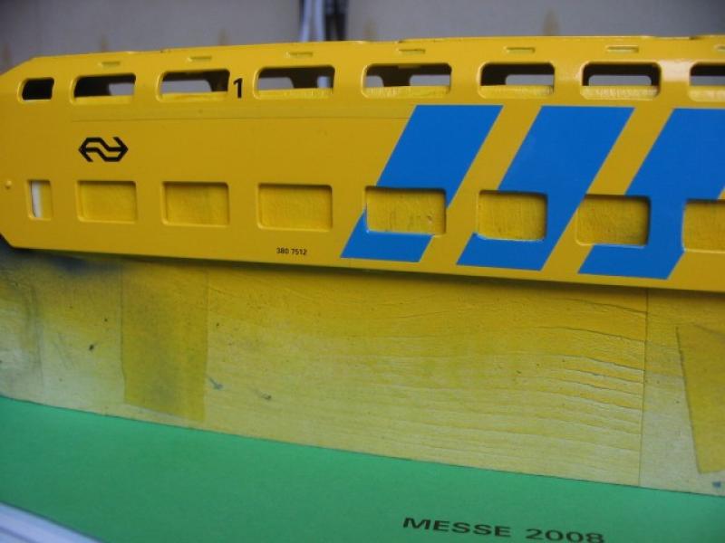

Frederico, waarom zijn je banken blauw ipv rood?, in het echt waren ze namelijk wel rood, het is en blijft tenslotte DDm. Alleen DDAR heeft blauw en dan nog alleen in de eerste klas, de 2e klas is daar groen.
Verder ziet dat fiets gedeelte er erg leuk uit en ben ik benieuwd hoe de verflaag word en vooral hoe het blijft. Gezien eerdere opmerkingen ben ik ook wel benieuwd hoe het rijtuig over een jaar en over 2 a 3 jaar er uit ziet.
Groetjes Michiel

Het is alleen ook jammer dat je de reclamebanen een raam naar links heb opgeschoven. Nu is het rijtuig van een DD-AR en deze reden niet als fietsenrijtuig. Dat waren alleen DDM-1 rijtuigen. Voor de rest ziet het er erg leuk uit.

Leuk wagentje.
Het verhaal over de krimpende folie vind ik nogal overtrokken. Het is geen vlak van een paar vierkante meter.
De methode is helemaal niet verkeerd, de dikte van de folie valt grotendeels niet op omdat het geel ook een bepaalde dikte heeft. (ook iets van 40 mu).
Bart
Marty
Berichten: 3457
Het Achtergrondmannetje.nl
Re: FREDERICO's Frutsels
Reactie #35 Gepost op:
21 October 2008, 13:56:21 »
Bart, geloof me bij gebruik van verkeerde folie heb je wel degelijk krimp.
Als je de verkeerde folie in je handen gedrukt krijgt en je weet zelf niet welk type je moet hebben dan kanje gewoon nat gaan
Als je de verkeerde folie plakt, en je weet niet beter dat het zo blijft zitte,, spuit lekker tegen die folie aan, is dan bijna even dik, prima, maar na een jaar krimpt de folie, misschien een halve mm, dan heb je toch een hele lelijke naad, juist omdat je tegen de olie aanspuit.
Biijvoorbeeld, bij de raampjes van het Plan U project hebben we de sterkste gegoten folie gebruikt ( Avery 900 serie), zou ik de wat goedkopere gekalendeerde folie nemen, geheid dat na verloop van tijd de raampjes een halve mm kleiner zijn, lijkt me geen pan in de sponning
Je plakt inderdaad geen meters, maar juist hoe kleiner het stukje folie, hoe meer krimp opvalt, zeker als je exact sluitend plakt/spuit
Echter in dit geval van Frederico, zal de krimp inderdaad meevallen.
ik heb even mijn grote boze Oracal boek erbij gepakt, en het is een gegoten folie van 55 Mu, en geen gekalandeerde film. wat inhoud dat het meeste geheugen er al uit is en een sterke lijmlaag heeft. Tenminste als het de 751C serie is, alles wat niet begint bij Oracal met een 9 of 7 is krimp van mm 0.4 mm
Volgens de gegevens zal het alleen in de lengte richting na verloop van tijd kunnen 0,15 mm per cm kunnen krimpen, gemeten op vlak ijzer.
na 100 uur drogen bij 23 graden heb je tussen de -50 en + 120 graden geen krimp volgens het datablad
Krimp heeft overigens niet veel te maken met de temperatuur, groot verschil van temperatuur helpt de folie alleen sneller bij krimp.
vandaar dat wij net beletterde auto's in de zon zetten, om de kleine luchtbelletjes te laten verdwijnen voor de klant komt
ik weet allemaal nutteloze informatie, maar leek me toch wel handig voor andere die ook folie willen gebruiken, zich wel realiseren dat de ene folie niet de andere is, toch ??
Je zal maar om een matte folie vragen en evenementen folie in je handen gedrukt krijgen...........

'k wee nie, dacht dat het goed zo was, meen ik ergens gelezen te hebben. Hij is nu toch al dicht en je ziet eigenlijk de kleur inwendig niet zo goed.

in een volgend verslag (ik denk morgen) heb ik een foto van een deklasse, van martijn haman en die heb ik gevolgd. Aan het begin van deze serie heb ik ook geschreven [als het niet klopt, dan klopt dat] zodoende.
@ marty
prima relaas, geen speld tussen te krijgen, misschien moet ik het rijtuig dan maar verkopen voordat de folie is gekrompen
Het is inderdaad de 0,4 folie. Ach ik zal wel zien wat het wordt.

Je kan alsnog de folie weghalen, en de blauwe banen exact op de zelfde plaats terugspuiten.

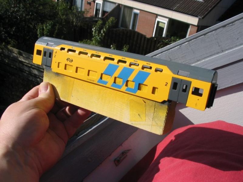

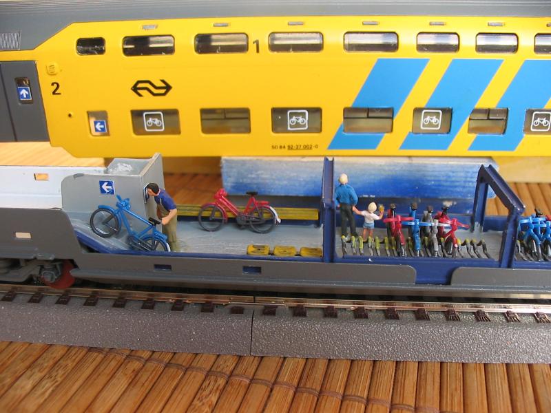

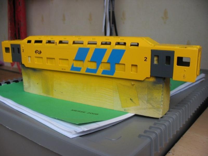

vervolg van fiets em der in:
deel 4

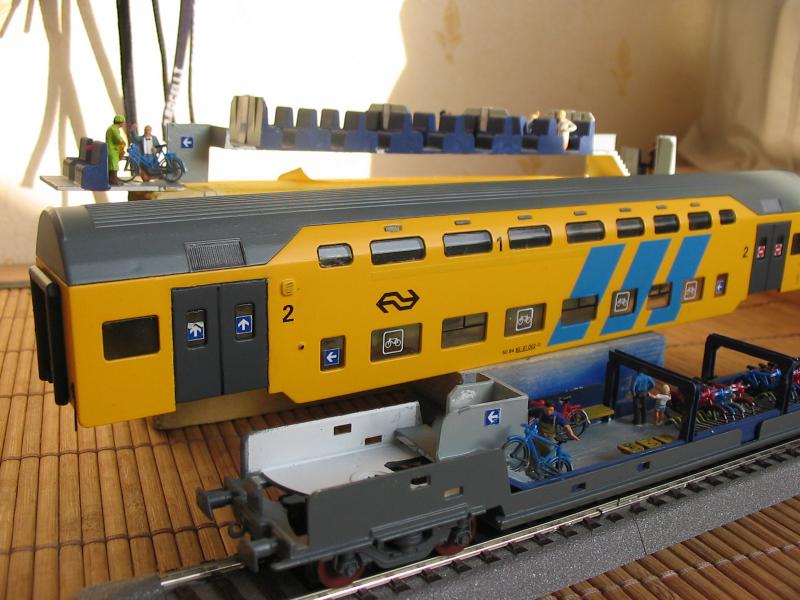

we gaan weer verder, nadat de body is gespoten en ik tevreden ben, kan ik beginnen aan de belettering. Kleinspoor heeft opschriften voor de dubbeldekkerset. Omdat ik het wagennummer niet excact kan aanhouden, het is tenslotte een beetje fantasie, heb ik een nummer gekozen. De afwrijfteksten zijn me veel te klein om een ander nummer samen te stellen, dus dan maar zo.

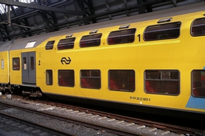

dit is het voorbeeld van een gedeklasseerde, foto van Martijn Haman,
zie je de afgeplakte eerste klas lijn
ook in model dus

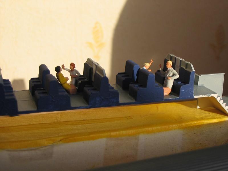

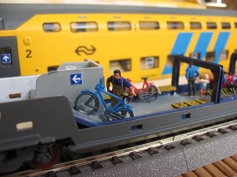

even een plaatje in de zon, wat een mooie tuinen hé
een paar figuren toevoegen, bij de plaatselijke was niet veel geschikte keus
senioren, mijn vrouw en ik
de eenzame fietser, lijkt wel een slager

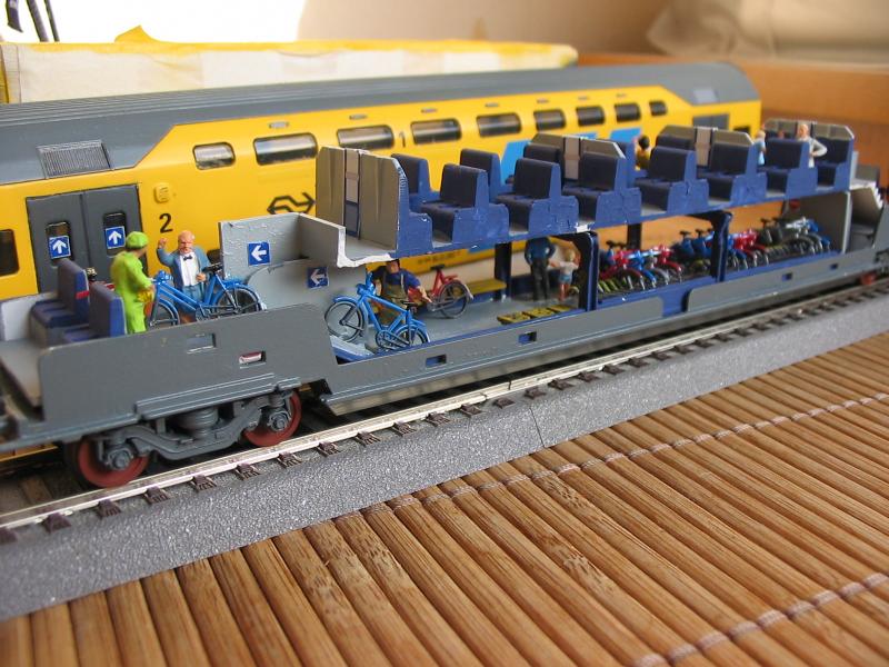

zo zie je de twee verdiepingen bij / op elkaar

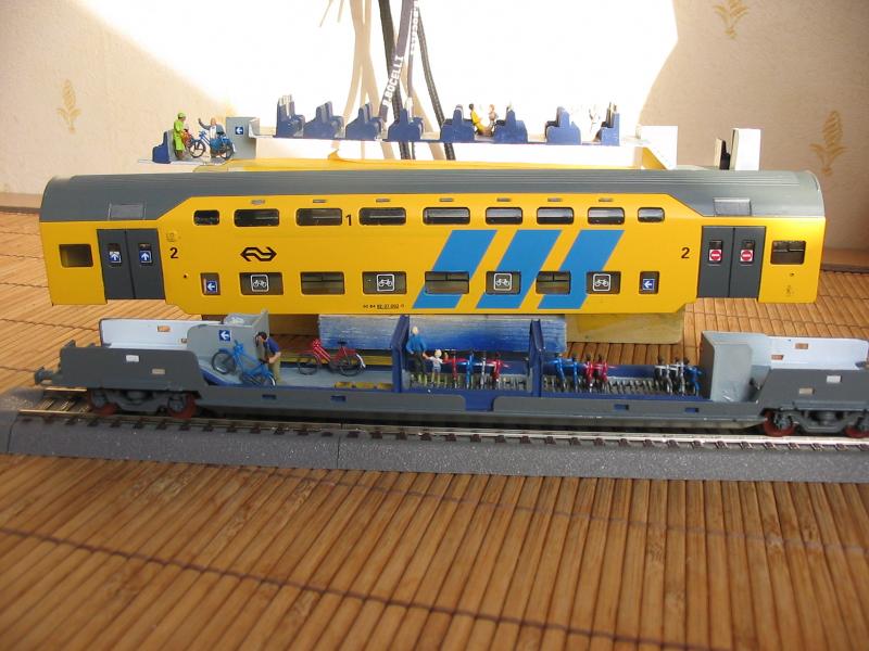

wat meer details
en nog meer details
en de volgende details
en nu weer verder naar het volgende draadje, binnenkort.......

Ziet er weer leuk uit Frederico, maar waar spuit je mee?
vervallen
de LAATSTE loodjes!
Berichten: 656
Reactie #42 Gepost op:
22 October 2008, 18:06:04 »
Met een Badger 150 en een kleine compressor, ben even de naam kwijt.
En natuurlijk om verder te komen ..... verf [grapje]
deze keer REVELL, maar ik blijf het niks vinden, HUMBROL en vroeger MOLAK spoten veeeeeeeel beter. De pigment kwaliteit is sterker waardoor je de verf veel dunner kan spuiten. Maar deze verf is hier in t durp niet te koop.
REVELL is echt erop kwakken, en de glans verf dekt en hecht KNUDDE.
misschien kan IK wel niet spuiten hoor.
Ik heb geen afzuigkap maar gewoon een kartonnen doos in een (verdom)hoekje.

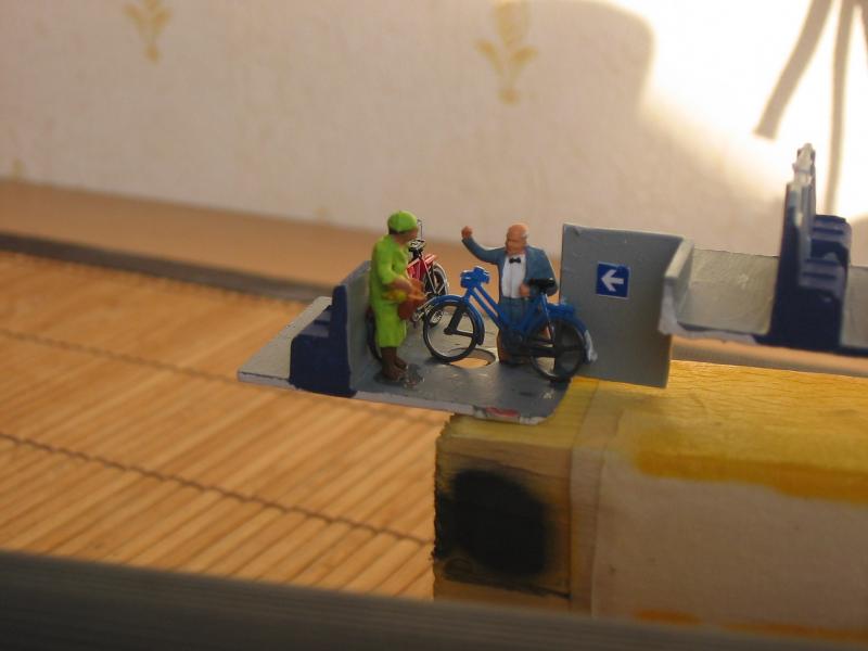

Let op dat je de kap er goed opzet. Nu gaat de meneer met zijn fiets de trap op tegen de looprichting in. (of is dit opzettelijk??, Nederlanders trekken zich als regel weinig aan van regels en borden :-|).
