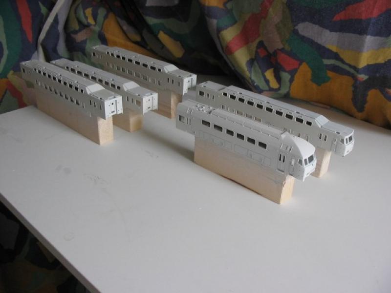

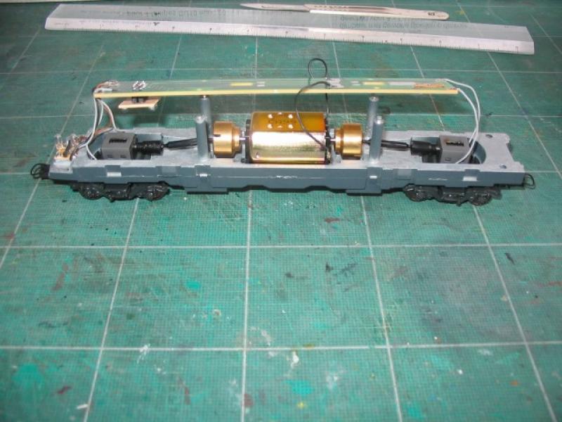

NOU DAAR GAAT IE WEER (het vervolg van het vervolg)

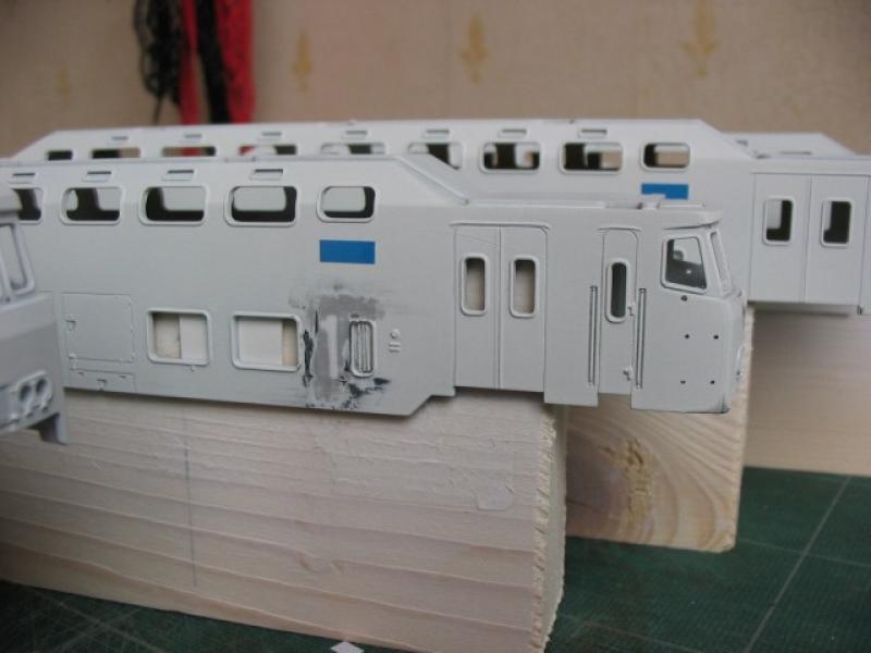

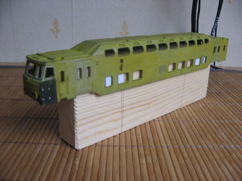

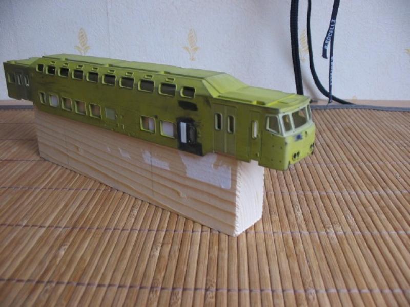

een van de aanpassingen was dat de trapjes aan de andere zijde moesten komen. De oude gaatjes heb ik dichtgemaakt met evergreen rod in het oude gat gelijmd, dit bleek mooier af te vlakken dan met plamuur.
Na zorgvuldig afmeten heb ik dan de gaatjes aan de andere kant geboord, 0,8 mm boortje in de handhouder.
Het witte plaatje is voor het afdichten van het gat dat is ontstaan door het veranderen van het raam in een aircorooster.
dit is de ene kant
dit is dan de andere kant

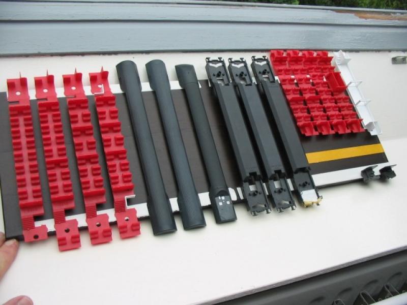

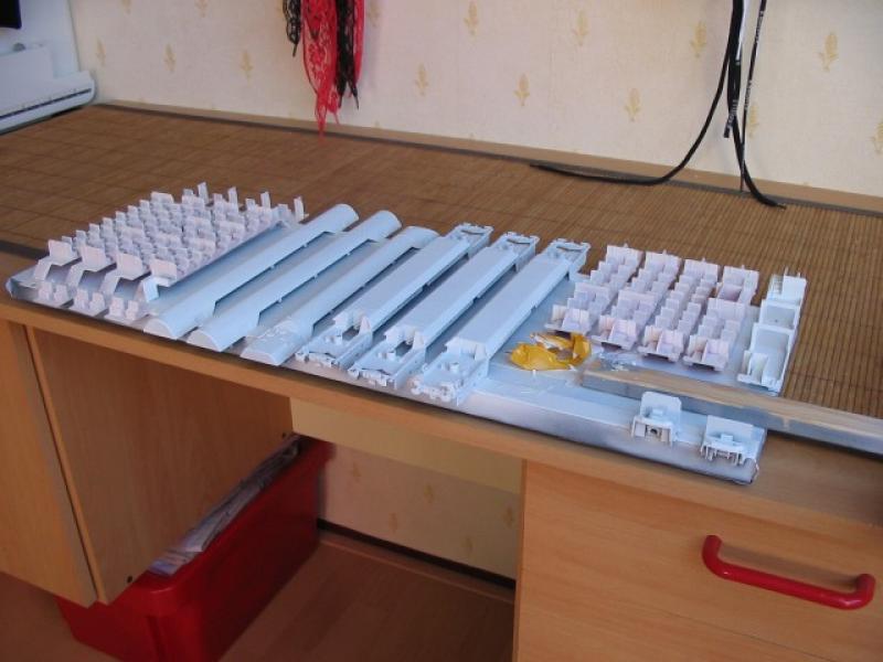

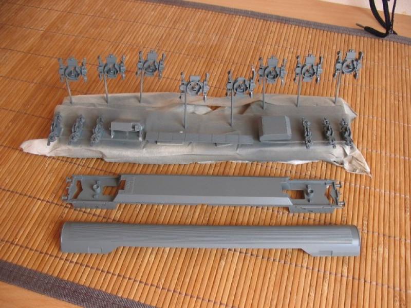

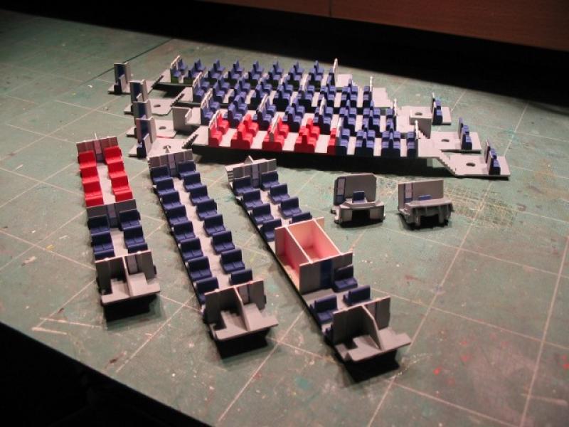

hier al het interieur en de bodemplaten op een rijtje
en hier staan ze in de primert, zou Reel-Cees zeggen
ook de kappen
hier is het aircorooster wat bijgewerkt, de blauwe vlakjes zijn voor de matrixborden
ook nog wat grijze delen
het interieur is geschilderd, voor de puristen... naar eigen smaak gedaan en aangepast naar het nieuwe uiterlijk

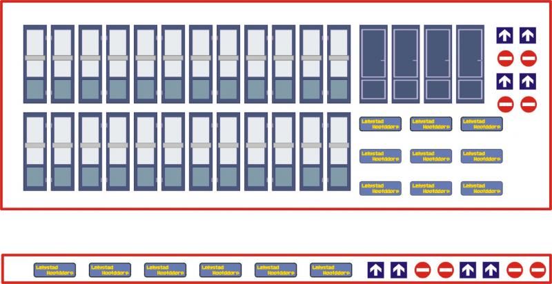

dit is een printje dat ik heb gemaakt omdat ik de binnen deuren wilde imiteren, het is gemaakt in CorelDraw en op zelfklevend fotopapier afgedrukt. Na het schilderen zijn ze toen als imitatie ingeplakt, dat ziet er best aardig uit. Op de vorige foto zie je ze al ingeplakt

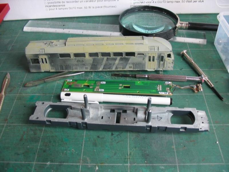

het lege frame en de bak van de mDDM, zie je het afgebroken missende deel van de linker treeplank
hier het onderstel met motor
dit is het tekenwerk van de deuren en plaatjes voor het fietsenrijtuig, ook de nieuwe matrixborden zie je er op terug
