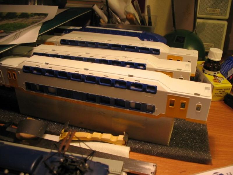

NOG EEN AANVULLING   dus weer een vervolg
we gaan weer een stukje verder, de ontknoping, voor diegene die
het nog niet in de gaten hadden ! ;)

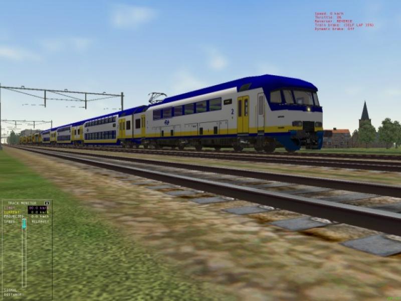

een jaar of drie geleden werd ik voor het eerst geconfronteerd met het
gemodificeerde model van de mDDM. Deze was gemaakt voor de
Microsoft Trainsimulator door de excelente bouwer Chris Longhurst,
dat was de gele versie.
Maar opeens verscheen er een vlaflip versie van deze mDDM van een
andere excelente bouwer, plaatsgenoot en mede forumlid, van onder
andere de route Enkhuizen - Diemen, René Wiggerts.
Dat ziet er zo leuk en fris uit dacht ik, ik vindt die vlaflippen
wel wat hebben, maar daar waren jullie wel achter.
Toen ik dus de kans kreeg om deze mDDM dubbeldekkerset aan te
schaffen dacht ik,
                            DIT MOET EM WORDEN...
met het hier geplaatste resultaat en met bijna 12.000 hits
in dit draadje of loop ik alweer achter.
Goed we gaan weer verder;

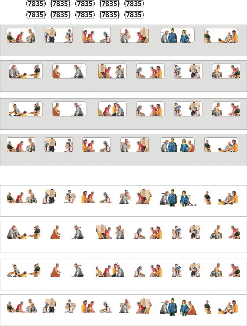

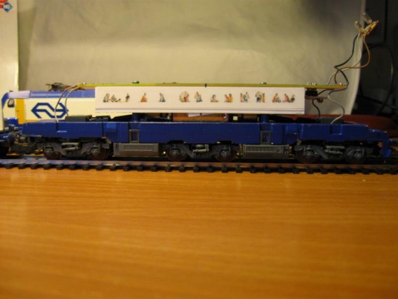

de Rivarossi mDDM is een aardig model, maar heeft helaas
geen interieur, daar moest ik dus wat op verzinnen
ach... dan maak ik zelf wel wat
in mijn befaamde CorelDraw heb ik dus wat gefrutseld, ziehier...
even afdrukken op fotopapier en een stevige basis er achter lijmen
met een beetje rekenwerk past ie precies.

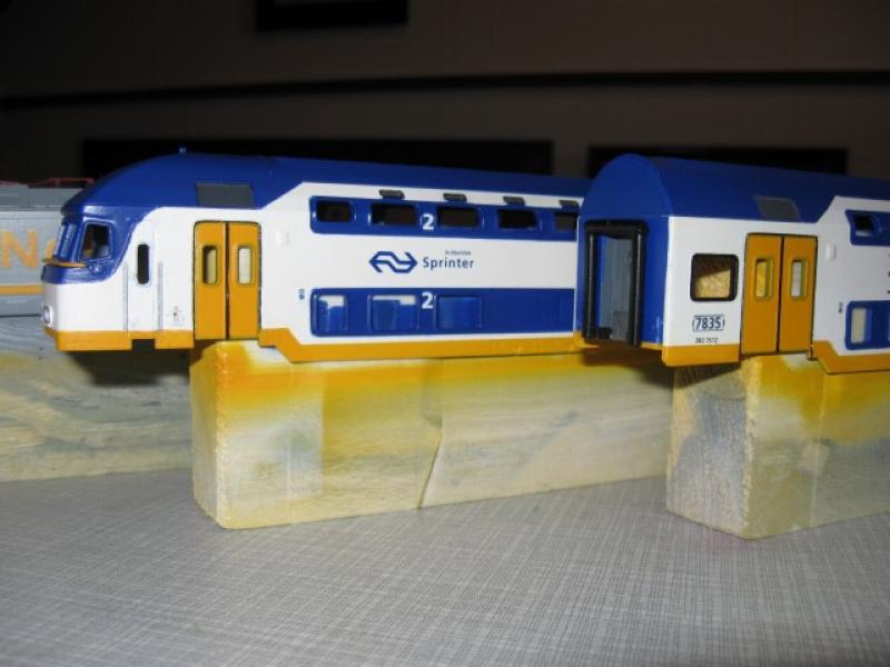

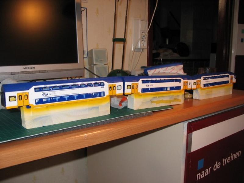

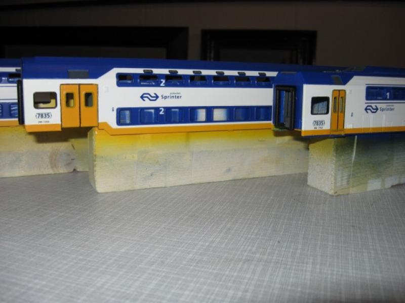

hier staan ze na het spuiten op een rijtje

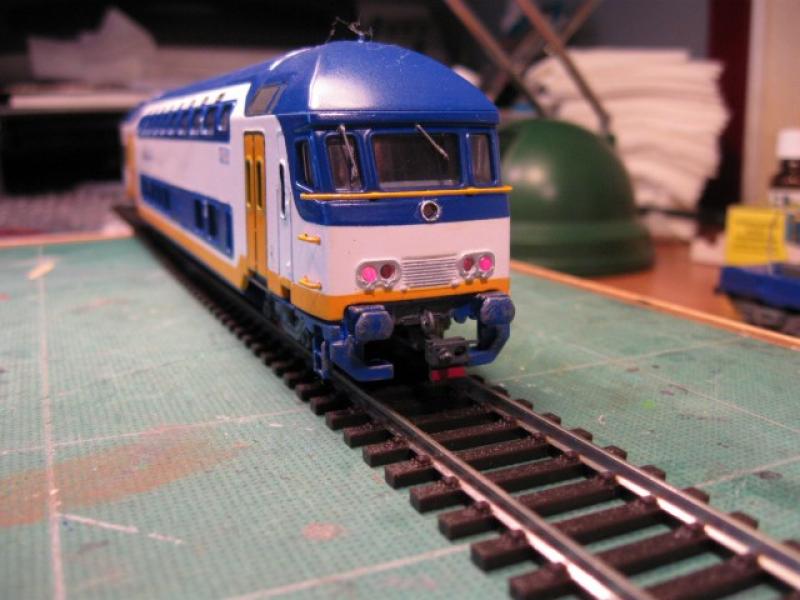

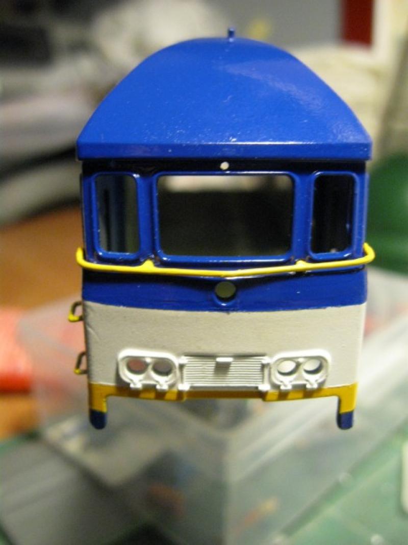

dit is de kop van de Bvk
zo ziet dat er van boven uit
zo de Bvk met opschriften, natuurlijk van Kleinspoor

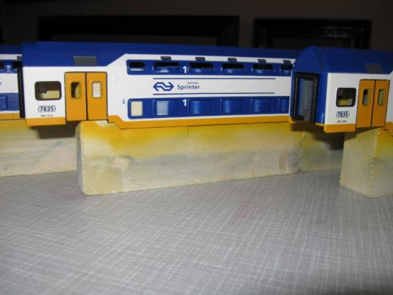

dit is de Bv
en dit de ABv

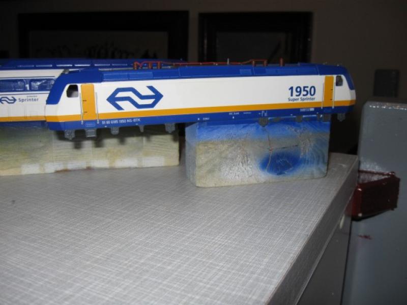

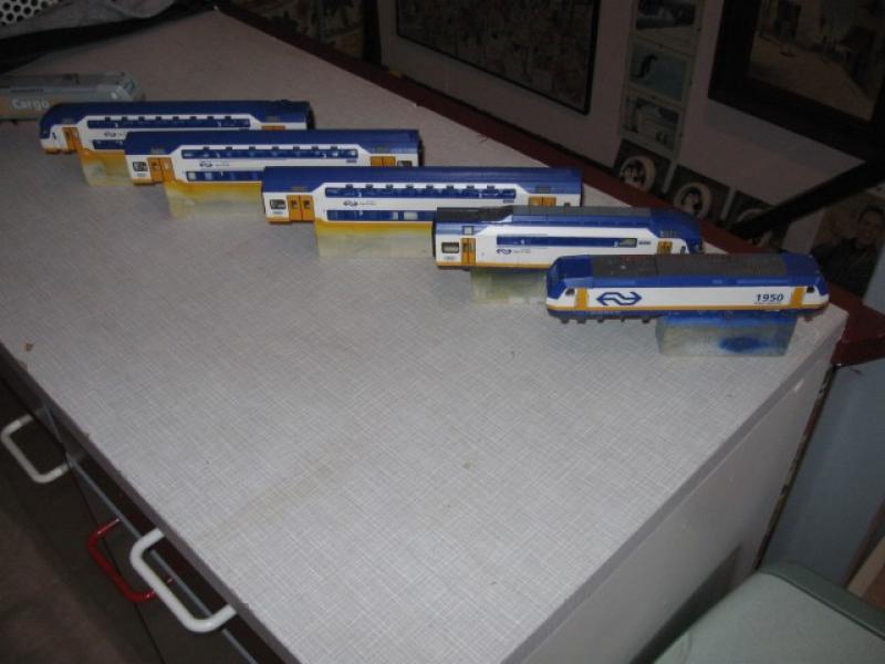

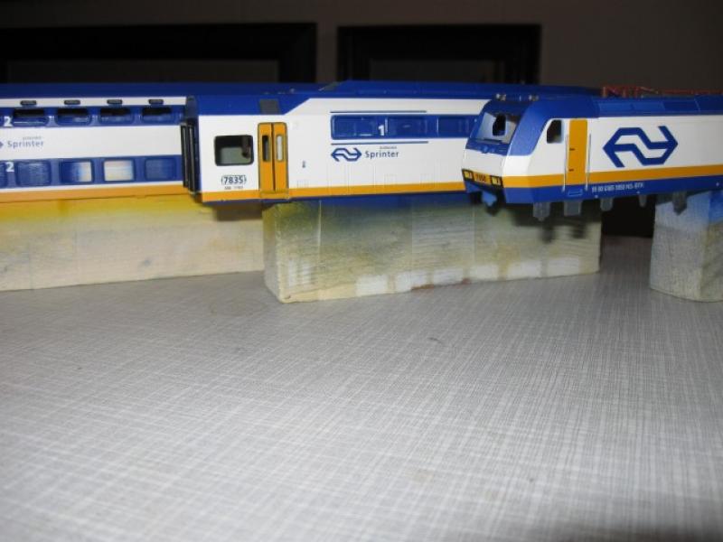

een stukje mDDM met de NS 1950
zo op een rijtje
natuurlijk gelijk gespoten met de NS 1950

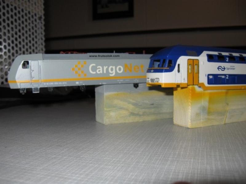

en de "echte" Noorse CargoNet van www.frutsolok.comp

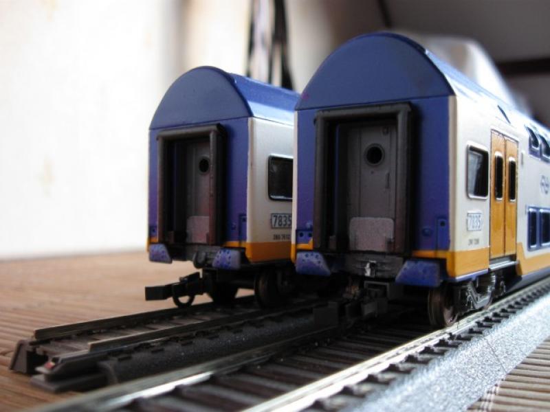

de kontjes van de Bv en de ABv

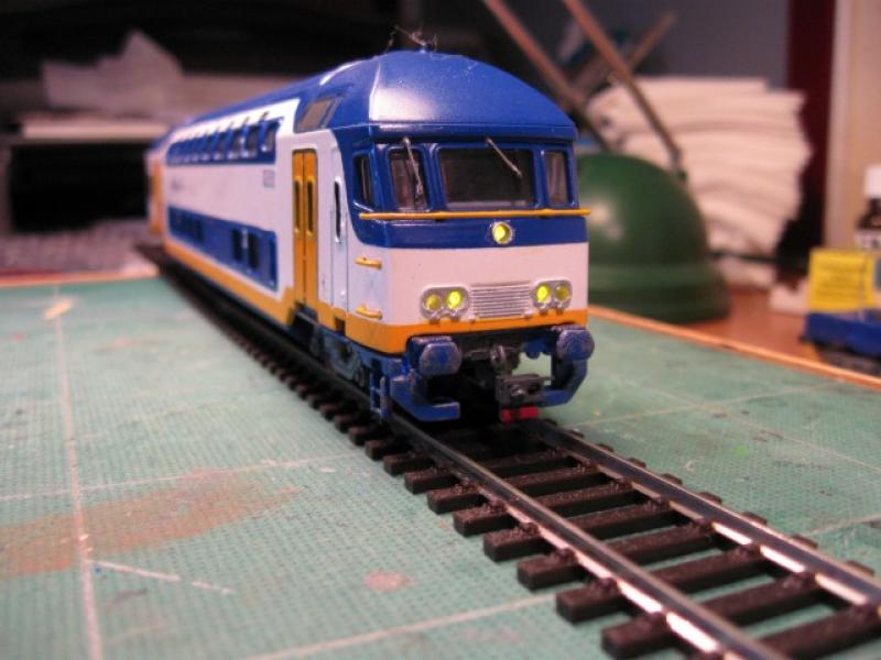

de Bvk met gele verlichting, met eigen gemaakte ruitenwissers
en natuurlijk ook de rode sluitlichten

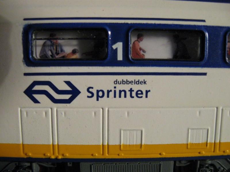

de naamgever, de " dubbeldek Sprinter " en de passagiers

Ziet er mooi uit, alleen die sluitverlichting zie je vrijwel niet en die frontseinen schijnen door op de sluitseinen, of niet?

Die interieur oplossing vind ik wel heel origineel!
Als je die tekeningen ooit beschikbaar wilt stellen, ik houd me aanbevolen. Ook leuk toepasbaar in de Marklin/Trix koploper, bij de motor.
