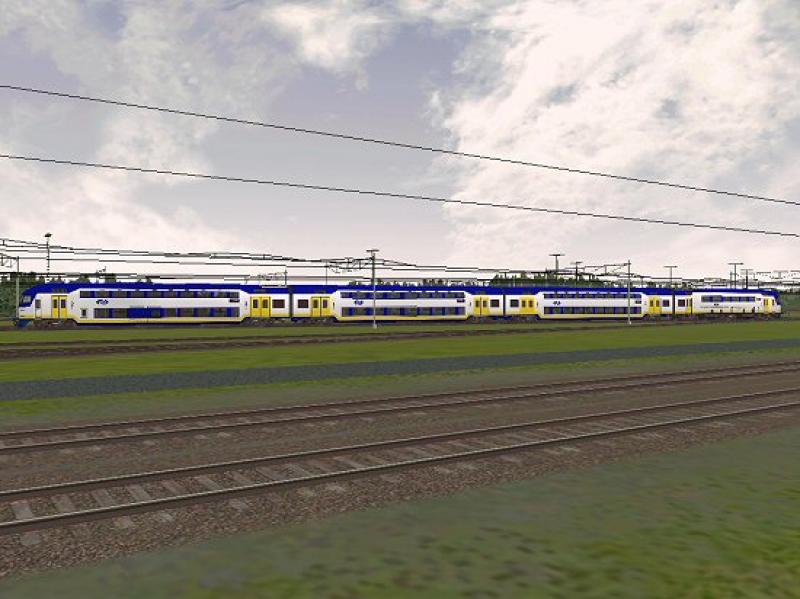

Nog even over de benaming van DDM en DD-AR.
De gehele vloot stoptreindubbeldekkers (dus niet V-IRM) heet DDM. DDM staat namelijk voor DubbelDeks Materieel.  Nu was het gebruikelijk bij NS om bij een nieuw materieeltype eerst een paar prototypes te laten bouwen. Deze kregen de toevoeging -0 achter hun naam. Als daarna de eerste grote serie besteld werd, kregen die de toevoeging -1. Bij DDM heeft men echter gelijk een hele serie besteld en dus geen prototypes. Hierdoor werd de officiële naam van het dubbeldeksmaterieel uit 1985-1986: DDM-1. De dubbeldekkers werden gereden met een 1600, en die locs zijn later vernummerd in 1800.
In 1992 werd er een vervolgserie van die DDM materieel in dienst gesteld. Deze serie ging DDM-2 heten. Meteen aansluitend werd ook een derde serie geleverd, DDM-3. Met DDM-2 en DDM-3 had men echter iets andere bedoelingen dan met DDM-1. Werd DDM-1 veelal ingezet als spitstreinen, DDM-2 en -3 moesten de gehele dag door inzetbaar zijn, hoofdzakelijk in de regionale stoptreindiensten.  Daarom had men voor de vervolgseries DDM-2 en DDM-3 een modernere naam bedacht: DD-AR. DubbelDeks-AggloRijtuigen, waarbij Agglo voor regionaal staat. De DD-AR-en werden iets aangepast t.o.v. de eerste serie DDM-1. Hierdoor zie je nu ook de afwijkingen in de traptreden op de cabineneus, het ontbreken van een stroomafnemer op het stuurstandrijtuig en het aanbrengen van bestemmingsdisplays in plaats van oude koersbakken. Ook de automatische koppelingen op de stuurstandrijtugien en de locs waren een aanpassing. Dit maakte het combineren en splitsen van de kortere treinen makkelijker dan bij DDM-1. In tegenstelling tot DDM-1 kan een DD-AR ook gecombineerd rijden (max twee stammen).
Alle DD-AR-en gingen met een 1700 rijden. Vanaf 1996 werden 50 mDDM motorwagens geleverd die dus een deel van de 1700-en gingen vervangen.
Een DD-AR stam is dus een Dubbeldeksstam bestaande uit rijtuigen van het type DDM-2 en of DDM-3 en een 1700 of een mDDM. De rijtuigen zijn herkenbaar aan de bestemmingsdisplays buiten en het groene 2e klas en blauwe 1e klas interieur.
Een DDM-1 stam is dus een Dubbeldeksstam bestaande uit rijtuigen van het type DDM-1 en een 1600 (op oude foto's) of 1800 als trekkracht. De rijtuigen zijn herkenbaar aan het rode interieur.
Maar al deze dubbeldeksrijtuigen, dus zowel DDM-1 als DD-AR (DDM-2 + DDM-3) zijn dus DDM!!!
Gezien de verbouwing die Frederico aan het doen is aan zijn Dubbeldekkers, wordt dit een DDM-2/DDM-3 ofwel een DD-AR!

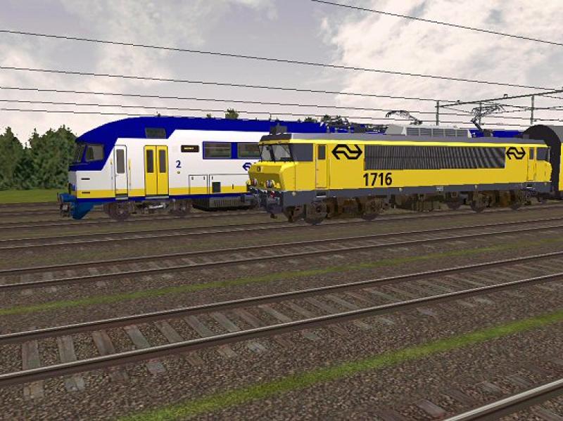

         Hoe staat het met MSTS doe je daar nog wat mee?
let even op de volgende serie daar staat een plaatje op van iets dat jij volgens mij dan gemaakt hebt.
groeten uit de Punter,
Frederico
Ja nu je het zegt maar dat is alweer jaren geleden  :-[
Zag die foto's genomen uit het dakraam en dacht 'he die huizen ken ik::)
Vind je 'frutsels' eigenlijk helemaal geen frutsels hoor is gewoon hoogstaande kwaliteit en modelbouw pur sang.
MSTS staat eigenlijk alweer een tijdje stil maar versie 5 was weer en toppertje.  ;)

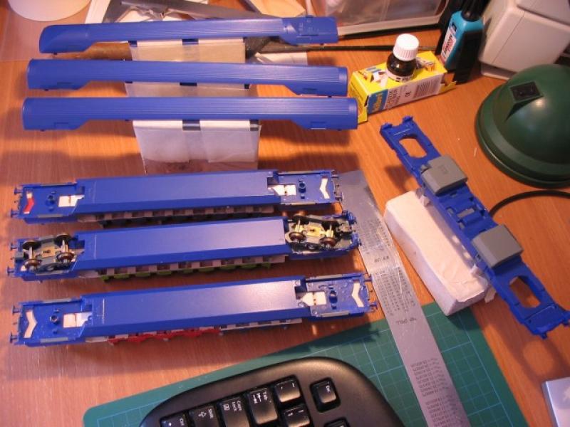

allereerst een foto van de geschilderde assen,
aan de zijkanten een beetje roestbruin
en daarna goed schoonmaken anders rijdt het voor geen centimeter

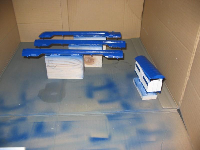

dan eerst een proefspuiting met blauwe grondverf in mijn spuitcabine

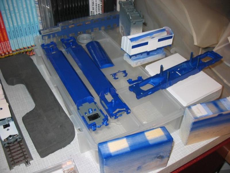

nu de drie onderstellen
en nog wat ander werk

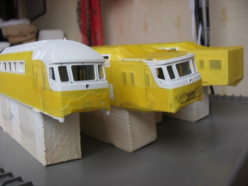

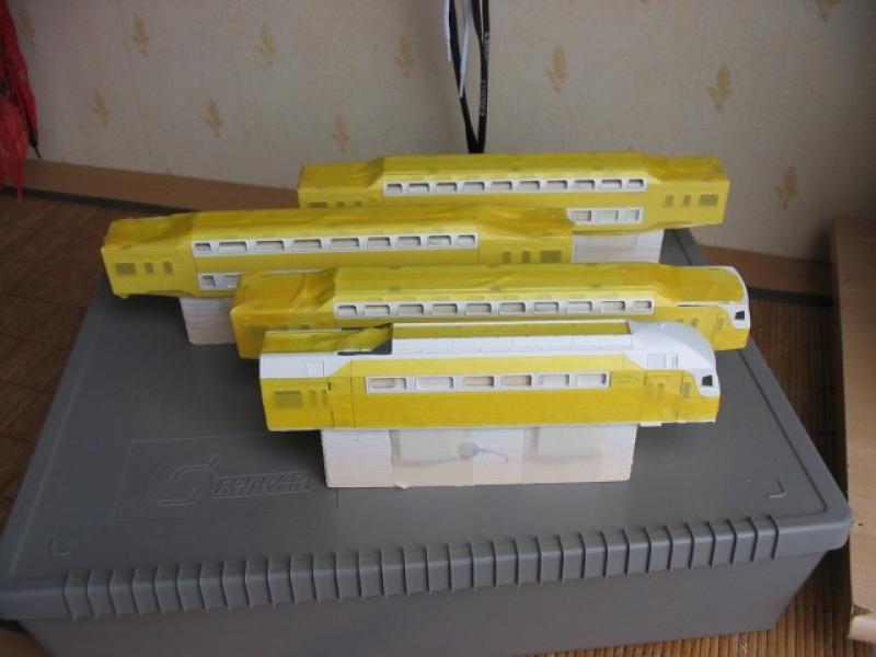

dan de bodems en de daken en het frame van de mDDM

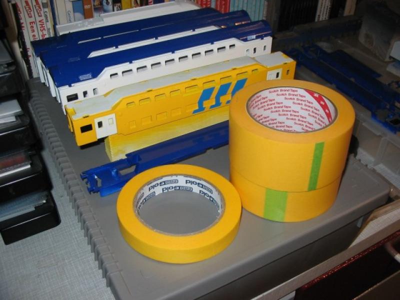

om goed te kunnen spuiten moet je ook heel goed kunnen afplakken,
nou met dit spul gaat dat fantastisch,
het is Scotch en kost een paar centen maar dan heb je ook wat
dit kan je er mee doen
en dit hoort erbij

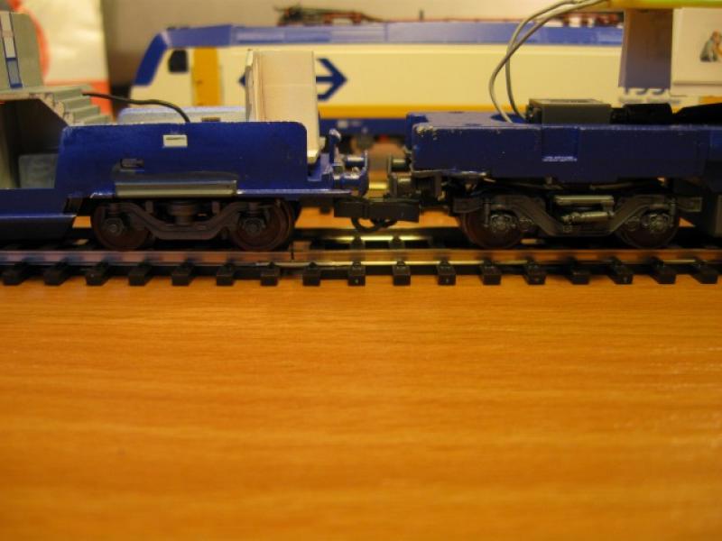

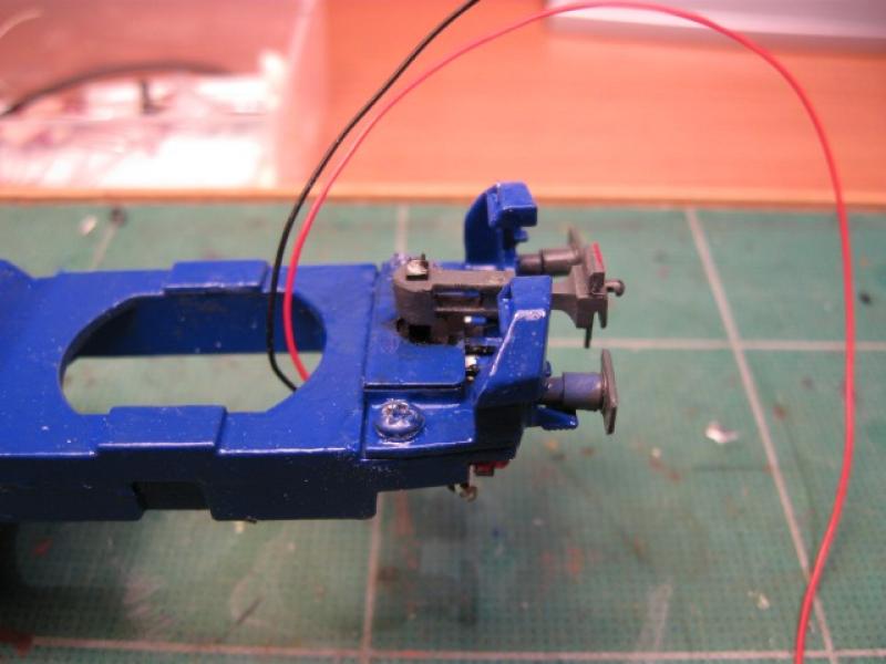

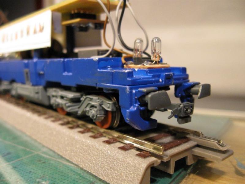

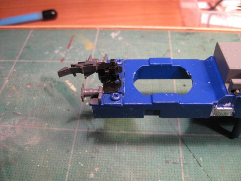

omdat ik te laat besefte dat ik een kortkoppeling wilde inbouwen,
het idee kwam van BNLS forum,
ben ik begonnen na het in de grondverf spuiten,

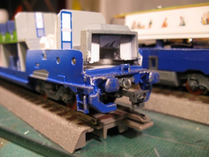

hier zie je ze aan beide kanten de kleinste RIBU
dit is de achterkant met een aangepaste ROCO koppelingskop
dit is de voorkant met een gemodificeerde Philotrain

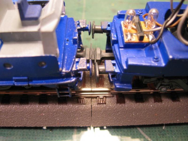

imitatie Scharffenberg koppeling, deze kan je handmatig ont/-koppelen

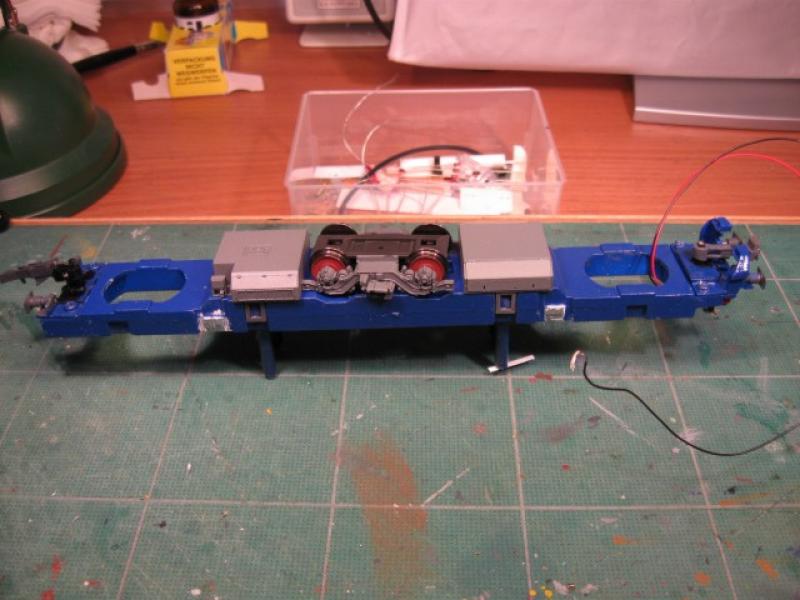

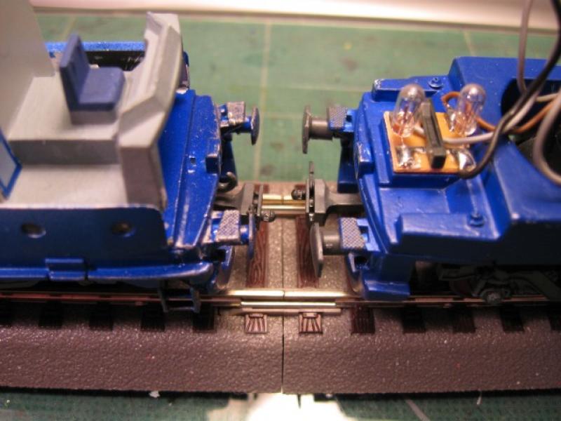

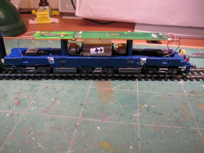

hier zie je het geheel met leds en koppelingen
de oude verlichting is er nog niet uitgesloopt
ook is deze kant van de Bvk voorzien van een RIBU
met imitatie scharffenberg koppeling

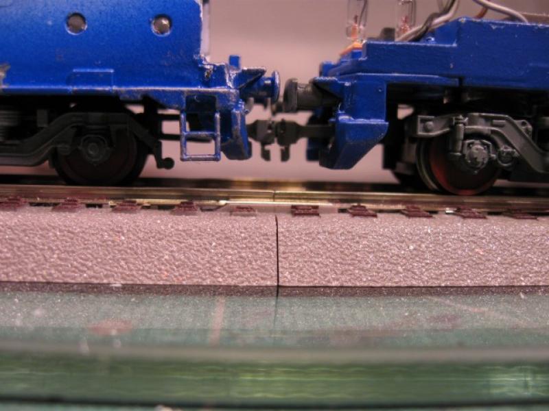

zo ziet dat er gekoppeld uit, en kortgekoppeld dus
kijk maar van boven
en zo zijn ze los
dit is de koppelafstand tussen mDDM en rijtuig, da's best kort

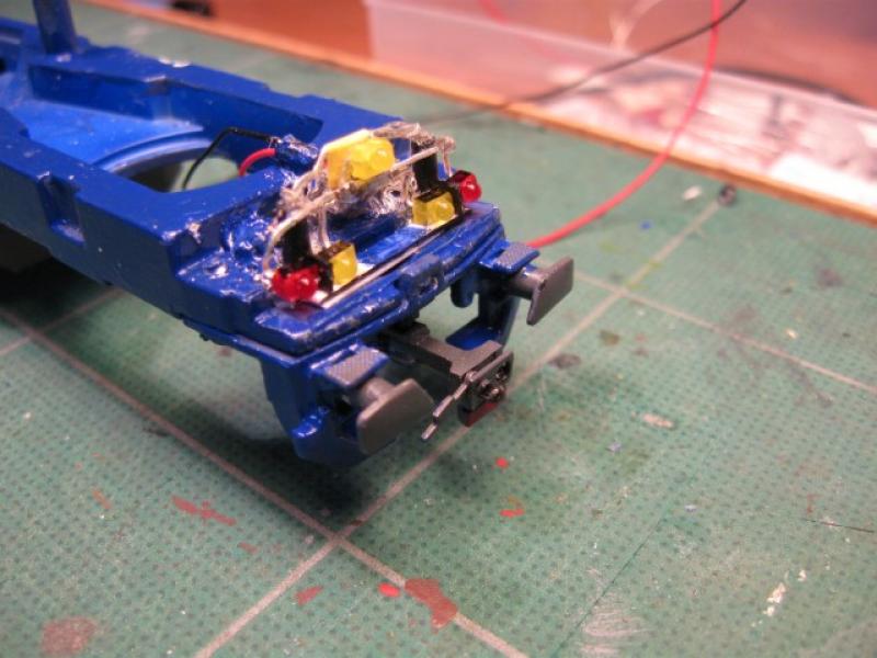

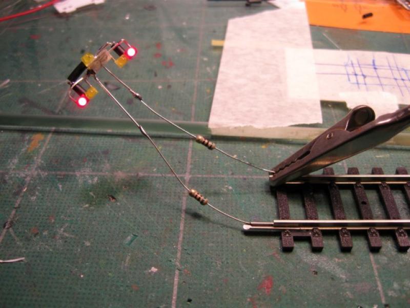

proefsetting mDDM led setje, hier geel
proefsetting mDDM led setje, hier rood
proefsetting mDDM led setje, hier zijn ze uit.....

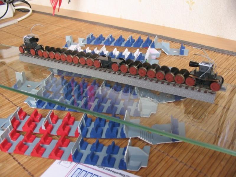

op de mDDM heb ik deze ledjes gebruikt, veel reken- en tekenwerk
maar het past en ziet er goed uit

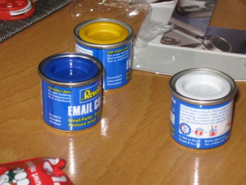

dit zijn de gebruikte REVELL satin kleuren om het af te maken

Waar heb je die Schaffenberg koppelingen vandaan Frederico?
Zijn zeer interresant voor mijn koplopertjes
Alle foto's van Spoor op Vleugels EMV Foto album
Alle filmpjes van de vereniging op Youtube
Romar
  • Berichten: 3837
    • Driehuizen in 1:87
Re: FREDERICO's Frutsels
« Reactie #188 Gepost op: 16 January 2009, 22:40:22 »
Hoi Frederico,
je schreef:
Citaat van: Frederico
Wat is hier aangedaan dan? Heeft het iets met de montage er van te maken?
Denk dat ik deze ook voor me DD-AR ga gebruiken, zien er goed uit. :)
