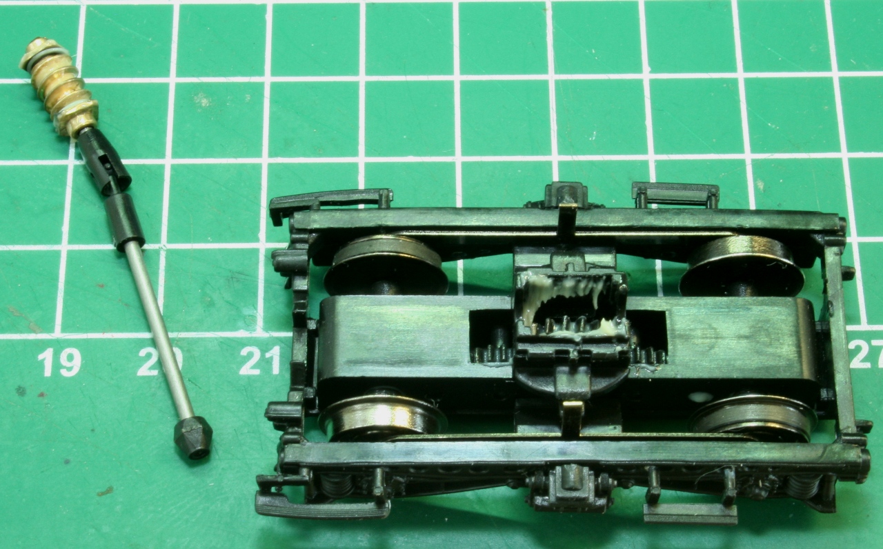

« Reactie #1974 Gepost op: 14 April 2013, 23:45:58 »

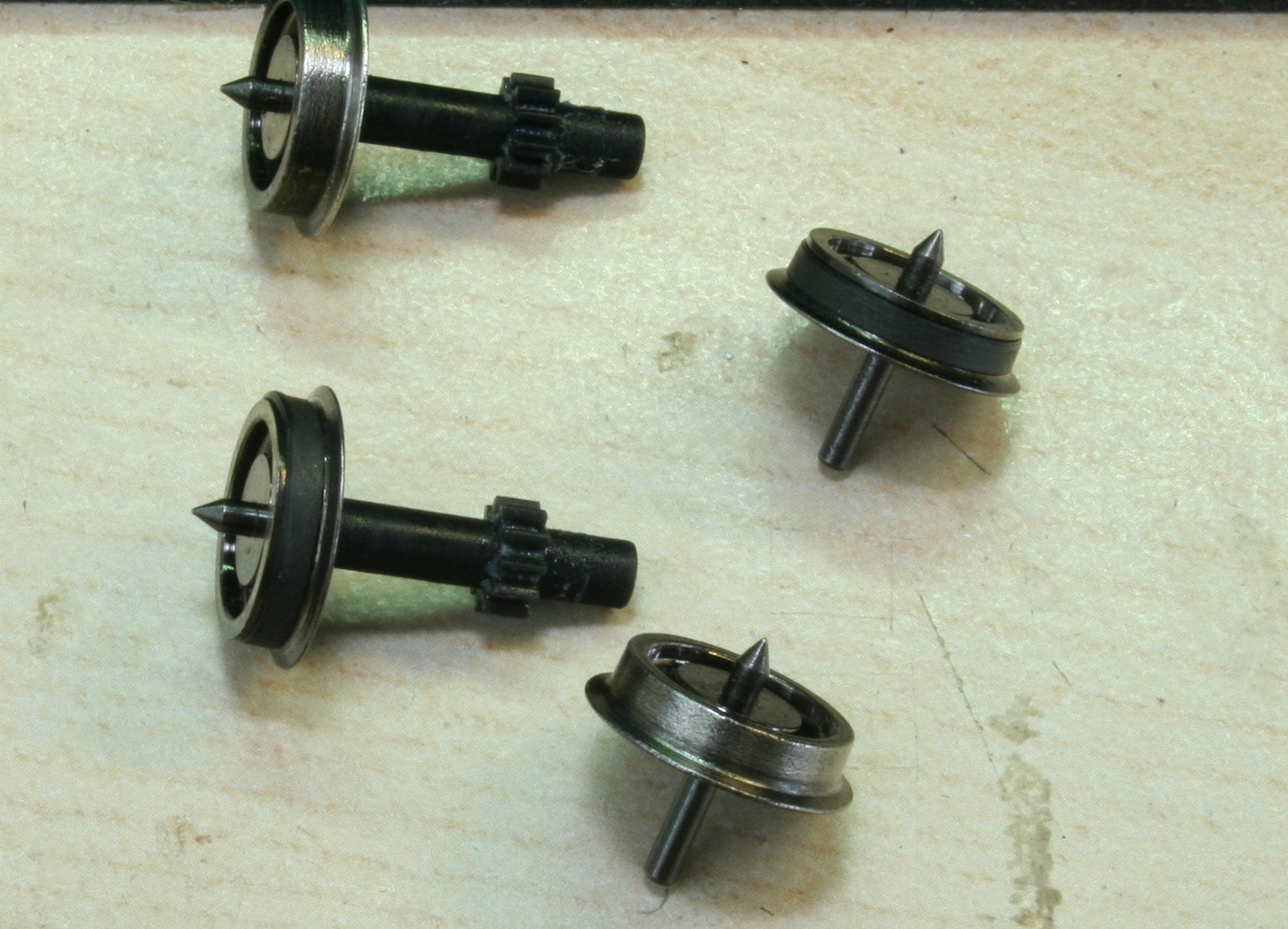

Maar... ook de nieuwe DE-1 Blauw met gele snorren  8) 8) (y) Morgenvroeg even een decoder infrutten en kijken of we hem morgenavond nog kunnen ijken. If so... dan vrijdag een leuke primeur op de DDPB  8) (y) (y)
... behalve Ronald en ik heeft niemand hem zien 'rijden' op OntraXS... ondanks dat hij er wel was en door Bentink van decoder was voorzien....
Want... hij reed heeeel slecht. Ten eerste 250km/h zo uit de doos ( gemeten met Koplopers ijkprogramma ) Toen dat getemd was, bleek dat het stel hele slechte stroomafname had.  :'( Eerst nog alle wieltjes van zwartsel ontdaan, maar dat hielp maar een beetje... Ook het afregelen van de LoPi 4 om netjes gecalbreerd te rijden ging niet ( vanwege de slechte stroomafname ). Op OntraXS al deels ontdekt waar het door kwam... er zitten op de nieuwe DE-1 uitvoering antislipbandjes...  :'(
Nou ja.. dus maar niet toen... Vanmiddag ineens zin om hem eens uit elkaar te halen. En...

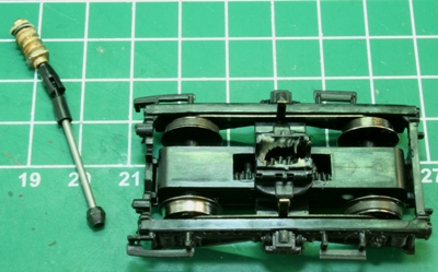

.... ja hoor !! Ik heb nog niet het geluk gehad bij een DE-1 dat de stroomafnemers goed zaten ( en ik heb er inmiddels 7  :o :o )  Ook hier weer hetzelfde euvel helaas.
... de ASB-tjes... en nog kruislings ook. Het draaistel staat daardoor te wiebelen 'over kruis' erg slecht voor de stroomafname en funest voor een goede detectie op een automatische baan  :'( :'( Verder een cardankop zonder vet.
... er zitten gedeelde assen in, dus wisselen van de ASB wielen naar 1 as toe was een eitje.

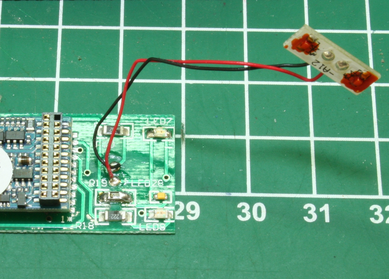

... dan het incorrecte seinbeeld aangepakt. Lage seinen geel gelakt, en een extra warmwit 0603 ledje voor het topsein op de open plaats gesoldeerd. Heel vreemd dat het er niet in zat, de weerstand was namelijk wel gemonteerd... En.. de revisiedatum is II 1963, het geen het rijtuig precies 3 maanden inzetbaar maakt  :-\ :-\
Daarnaast nog mijn gebruikelijke verzwaring met plakjes lood aangebracht. Het rijtuig rijdt nu prima ;)

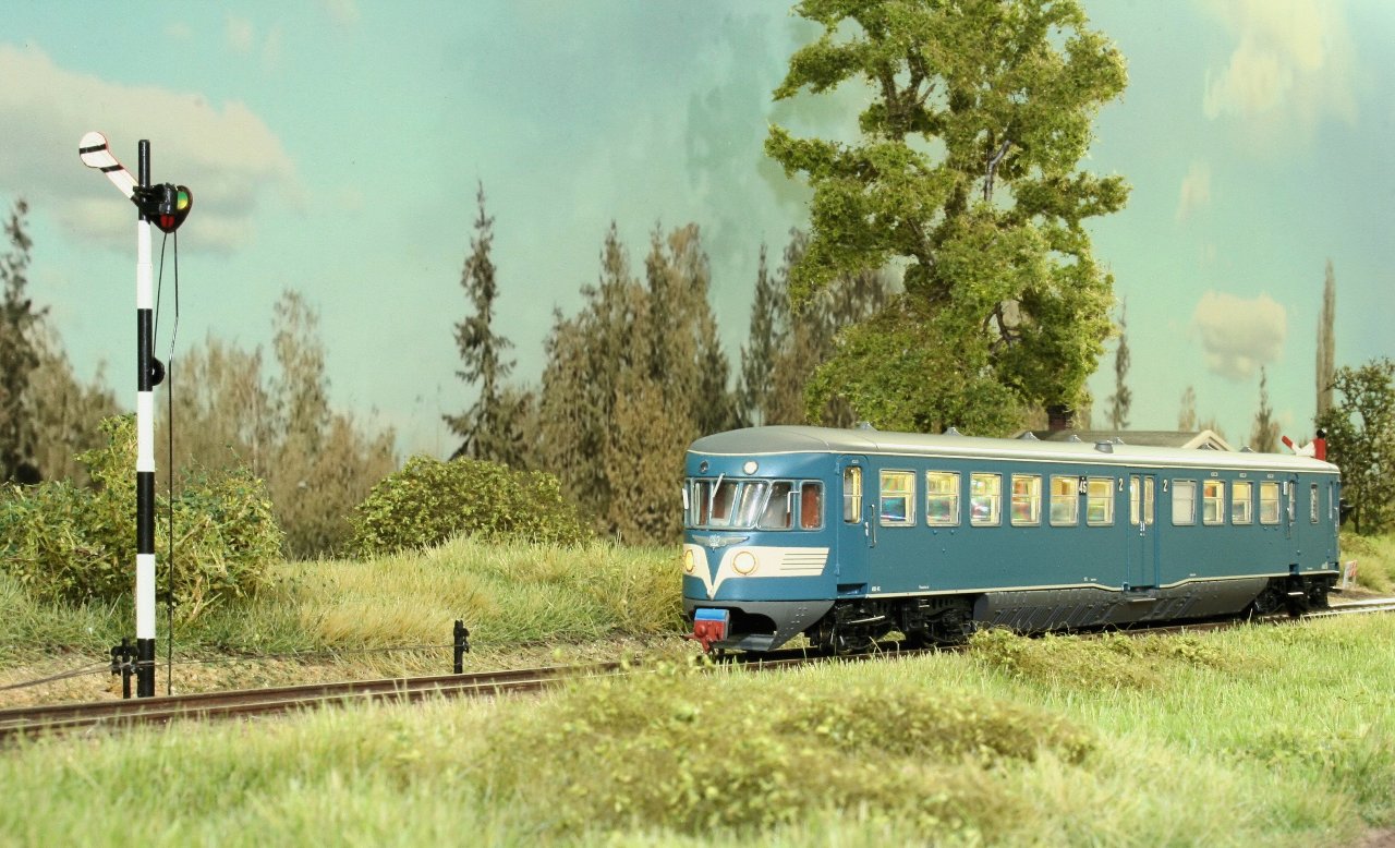

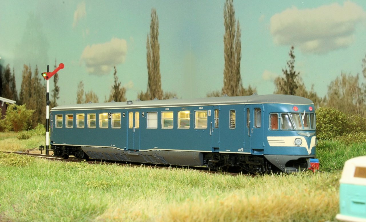

... eenmaal op de baan is het toch echt wel een plaatje...
... optisch helemaal ok ! Snaarstrak en recht ! Mooie bedrukking van de cabineramen, allemaal heel mooi. Maar ik had liever gehad dat die nieuwe fabrikant van de aandrijving was afgebleven...

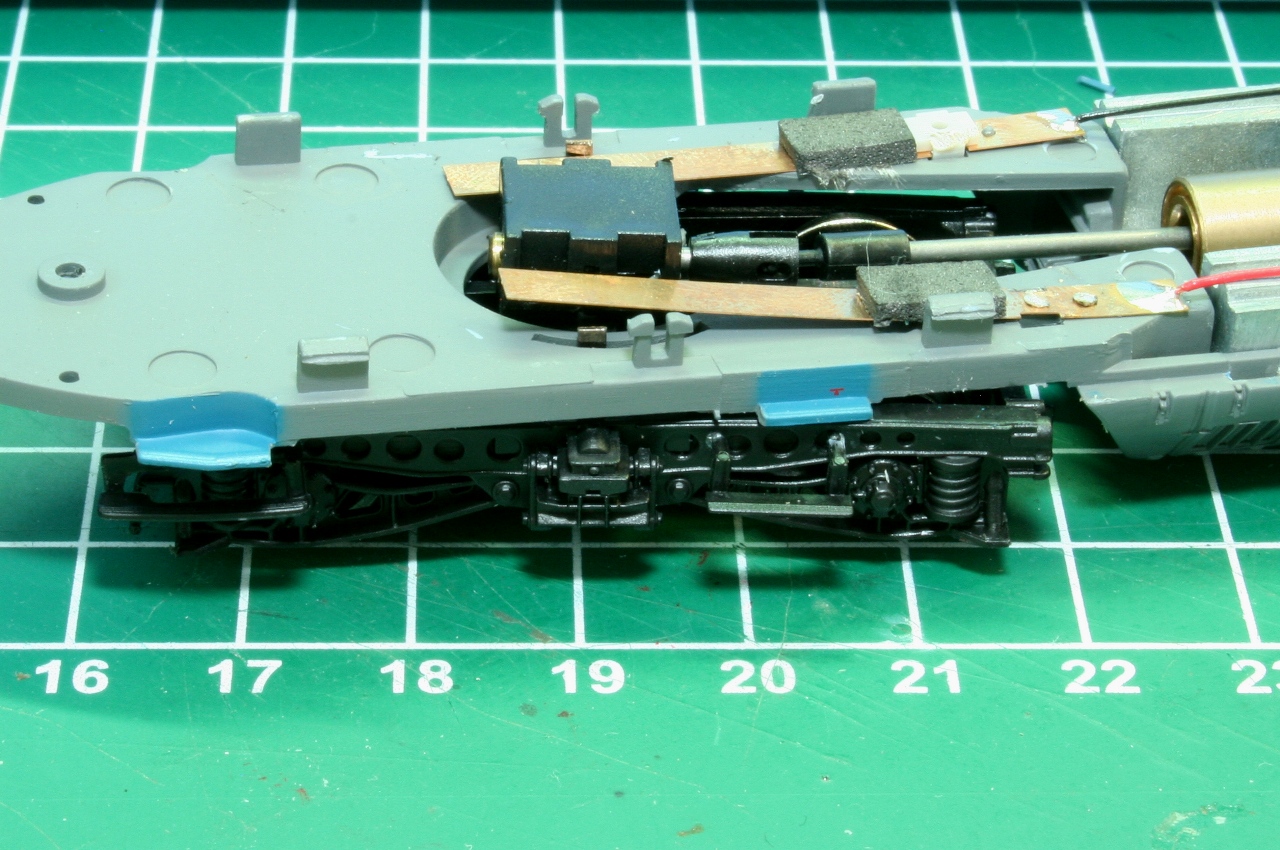

Hoe zit het met het motortje? Zelfde maat en bevestiging als de Mashima's?
Ik hoop binnenkort in de gelegenheid te zijn mijn DE-2 in ontvangst te nemen, benieuwd wat ik daar ga aantreffen  ::)
In elk geval goed te horen dat het geheel nu naar tevredenheid loopt!
Karst Drenth
  • Berichten: 10490
    • Plan U op Sleutelspoor
Re: BNLS Baanbreker - Een digitale demo pendelbaan
« Reactie #1976 Gepost op: 15 April 2013, 00:30:46 »
Over het motortje ben ik niet enthousiast. Veel toeren, weinig koppel... maar eens zien hoe dat rijdt alstie een dag op de DDPB heen en weer moet ;) Bevestiging is beter als de Mashima, die zat er in geplakt. Dit is een piepklein openmotortje. Zoiets als er in een Anna zit, maar dan nog kleiner.
