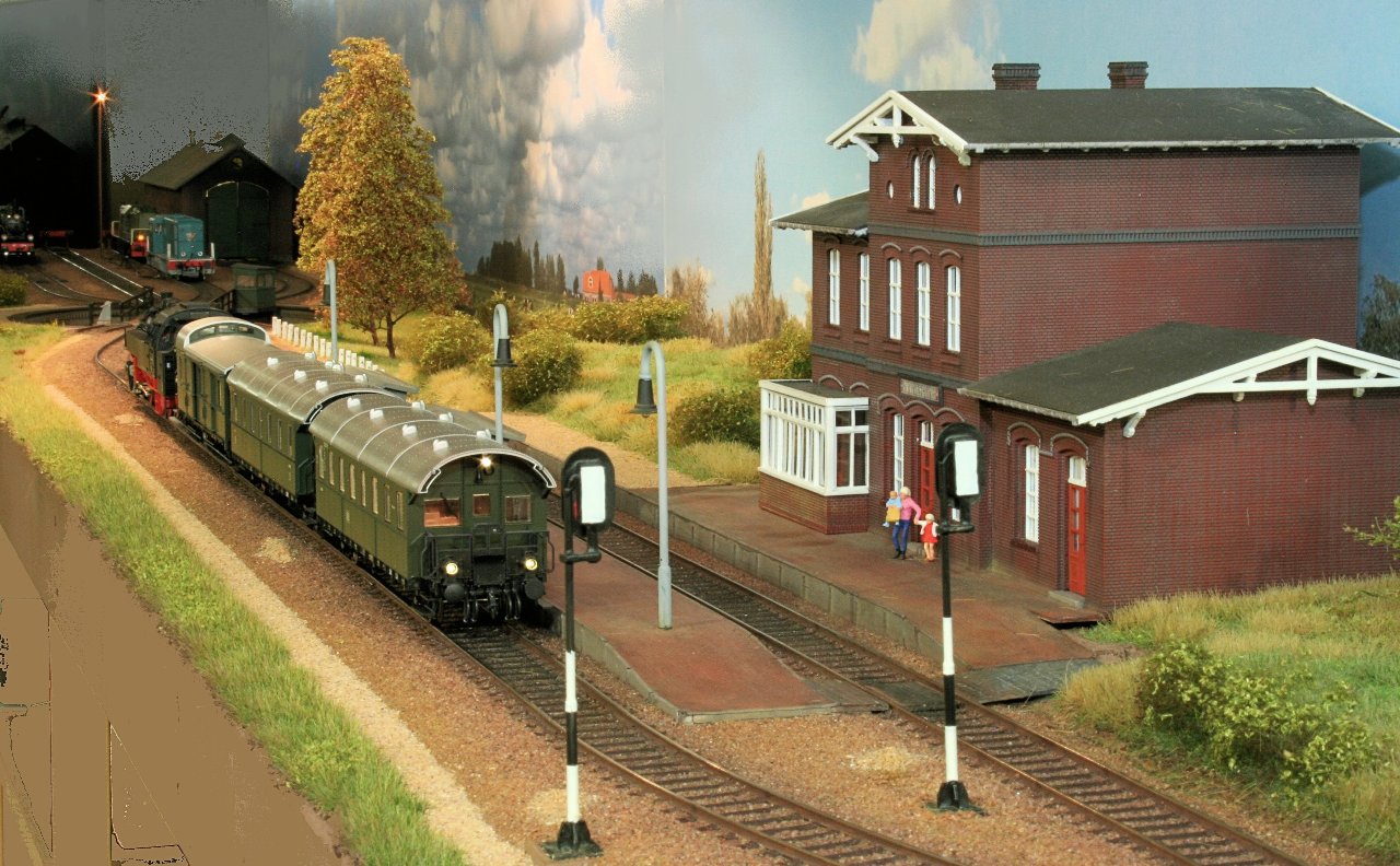

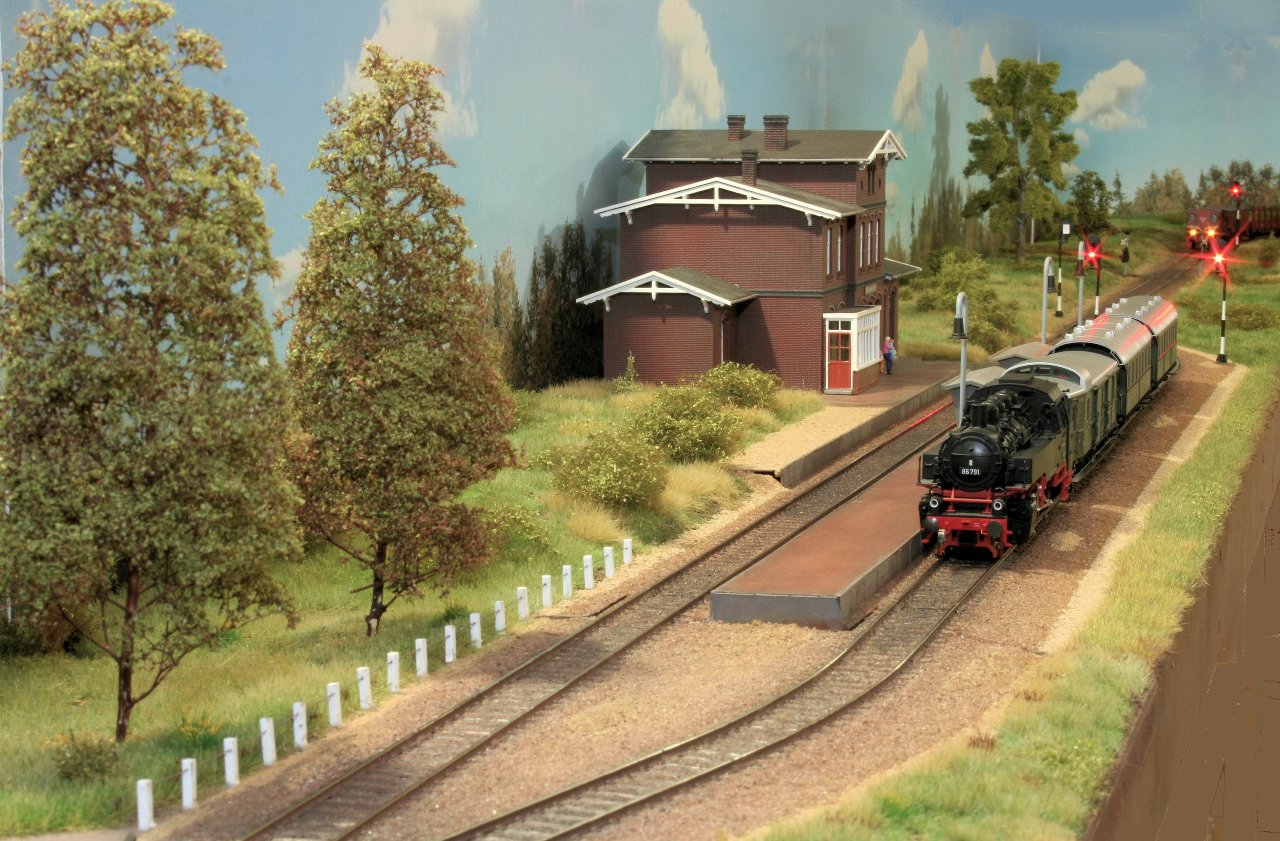

Tja... ben nog aan het bijkomen van de uitnodiging ;) Voorwaarde is natuurlijk dat het allemaal rijdt... Dus de werkplaats opgeruimd, alle vezels weggezogen en de stroom weer aangesloten... Altijd spannend of alles die 10kV overleeft heeft ;)
Nou, wel dus. Alles rijdt alweer netjes op de automaat :) (y)
Nieuwe spotplek... is al eens eerder langsgekomen, toen nog in MDF-scape ( rechts )
En voor onze Deutsche Freunde.... ;)
@Frans...
De koeien zijn vers uit het doosie..  :P Gebeurt vast nog wel wat mee ;)
@Viktor en Martijn
Yep... da's een jaarlijkse must  ;D
... zo, we gaan slapen ;)
