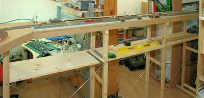

Nu ook de andere de modules er op...
... links de....
... nieuwe hoekmodule :)
Rails past :) 8) nu nog ondervloertje en roofmate aanbrengen :)
Grtzz,
Karst

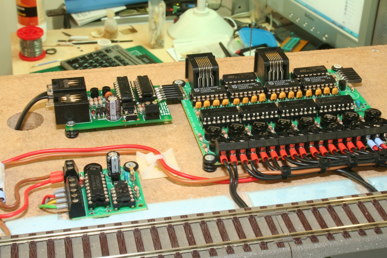

Vanavond de nieuwe module bedraad. En...
... de s88 kabel vervangen door een echte LocoNet oplossing  8) (y)  Door de iets grotere hoekmodule was de UTP kabel 50 cm te kort. En... 3 Meter max is 3 Meter max... Dus naar LocoNet. ;)
Een nieuwe module geeft...
....  nieuwe fotostandpuntjes... Ik zie het spoordijkje al in gedachten voor me ;)
Grtzz,
Karst
Railroadtycoon
  • Berichten: 1976
Re: BNLS Baanbreker - Een digitale demo pendelbaan
« Reactie #707 Gepost op: 11 September 2012, 09:27:29 »
Hoezo 3 meter max voor UTP  ??? ??? (je bedoelt waarschijnlijk STP  ;D)
Ik heb als test al een kabel gebruikt van 50 meter en dat gaat probleemloos  (y)
Wel cat 5e of hoger gebruiken.
Een Loconetkabel is juist "plat" en zeker ongeschikt voor het overbruggen van langere afstanden  :P
Allie
Karst Drenth
  • Berichten: 10490
    • Plan U op Sleutelspoor
« Reactie #708 Gepost op: 11 September 2012, 09:31:21 »
Dat vind ik ;) want het zijn hoogohmige 5V signaaltjes die hoor je eigenlijk niet buiten een print te transporteren...
En nee... ik bedoel UTP  ;D
Citaat van: Railroadtycoon
Ik zou me maar eens inlezen over LocoNet.... ;)
Want...
Using typical UL6010 6 conductor 26AWG Telephone flat ribbon cable, a network may typically
have a total parallel cable length of up to 2,000', with no point-to-point length exceeding 1000'. This is
using the "standard" Long Distance LocoNetÒ termination of a 15 milliamp positive current source on
pins 3 and 4 of the connectors.
... 2000' = ruim 600 meter... ;)
Grtzz,
Karst
« Laatst bewerkt op: 11 September 2012, 09:35:23 door Karst Drenth »
Railroadtycoon
  • Berichten: 1976
« Reactie #709 Gepost op: 11 September 2012, 09:53:13 »
Quote
.... vind ik.....  (y) (y)
/Quote
Jouw baan, jouw gelijk  ;D
Dat stuk ga ik dan maar niet op in  8)
Als verantwoordelijke voor industriele en kantoornetwerken weet ik in elk geval bij netwerkkabel waarover ik praat  ;D
Als ik moest kiezen..... dan in elk geval de door jou genoemde "UTP" (lees STP, cat 6) Deze mag zelfs probleemloos naast sterkstroomvoedingskabels in een wandgoot.
Succes met je (verder) mooi project.
Allie
« Laatst bewerkt op: 11 September 2012, 10:05:32 door Railroadtycoon. Reden: quoteje toegevoegd »
Railroadtycoon
  • Berichten: 1976
« Reactie #710 Gepost op: 11 September 2012, 09:54:38 »
Voor de duidelijkheid nog een wiki van het verschil UTP - STP ect.
http://nl.wikipedia.org/wiki/Getwist_paar
Allie
« Laatst bewerkt op: 11 September 2012, 09:58:41 door Railroadtycoon. Reden: wiki toegevoegd »
Railroadtycoon
  • Berichten: 1976
« Reactie #711 Gepost op: 11 September 2012, 09:58:58 »
krijg steeds quote  ??? ??? ???
Dave van der Locht
  • Berichten: 1064
« Reactie #712 Gepost op: 11 September 2012, 11:08:00 »
Ga jezelf toch maar eens inlezen in de elektrotechnische kant van dit soort zaken (LocoNet en S88) i.p.v. eigenwijs te wezen.  ;) ;D De gebruikte principes zijn toch ietwat anders dan die van industriële en kantoornetwerken (fiber, ethernet, RS-232/RS-485/CAN-bus), zeker in het geval van S88(n).
Dan kom je er vanzelf achter dat Karst het 100% bij het rechte eind heeft in deze. Zijn verhaal klopt als een bus kan ik je vertellen. ;)
Gr. Dave
Beter een gat in een trein, dan een trein in je gat.
Railroadtycoon
  • Berichten: 1976
« Reactie #713 Gepost op: 11 September 2012, 11:30:20 »
Mag graag eigenwijs wezen  ;D Hoort ook bij mijn functie  :-X
Maar ben het er wel mee eens dat S88 wel "ietsjes" anders werkt dan CAN ect. Deze laatste is zeker de betere.  (y)
Allie
Dave van der Locht
  • Berichten: 1064
« Reactie #714 Gepost op: 11 September 2012, 11:40:52 »
Ik ken het. ;D
Probleem is dat verschillende typen elektrische signalen (niet afhankelijk van het gebruikte protocol) een verschillende benadering qua transport behoeven. 1 van deze variabelen in het transport van deze signalen is de bekabeling. En daarbij is 'type X' niet altijd/overal even geschikt voor, of juist wel bij een andere toepassing (lees: type signaal). Flatcable is dus zeer geschikt voor LocoNet, RS-485 etc... maar weer totaal niet voor S88.
Gr. Dave

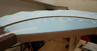

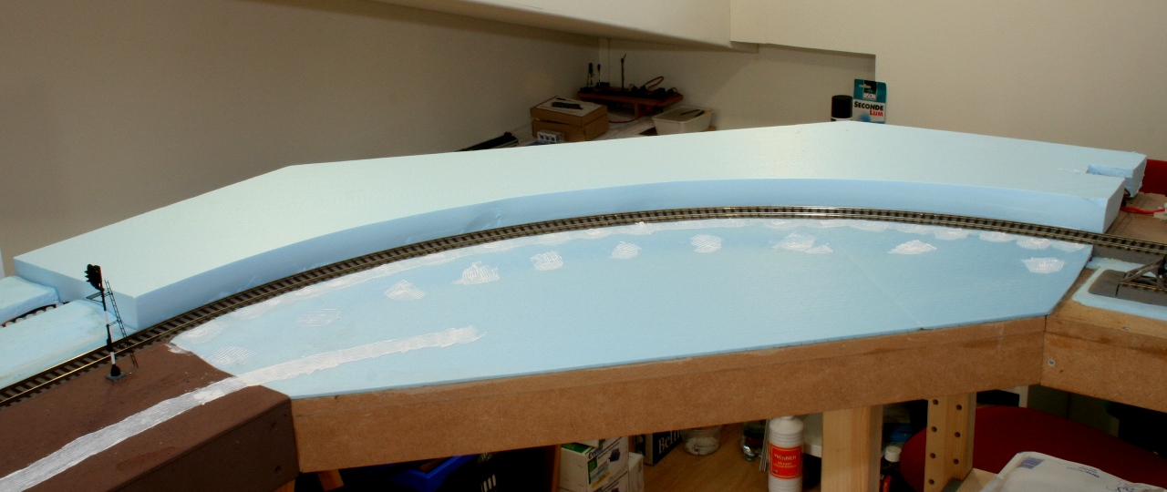

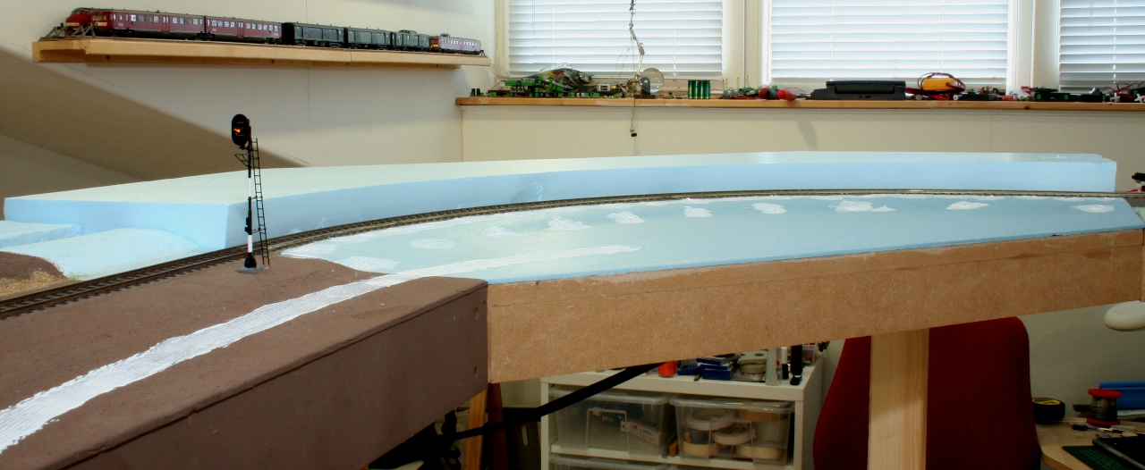

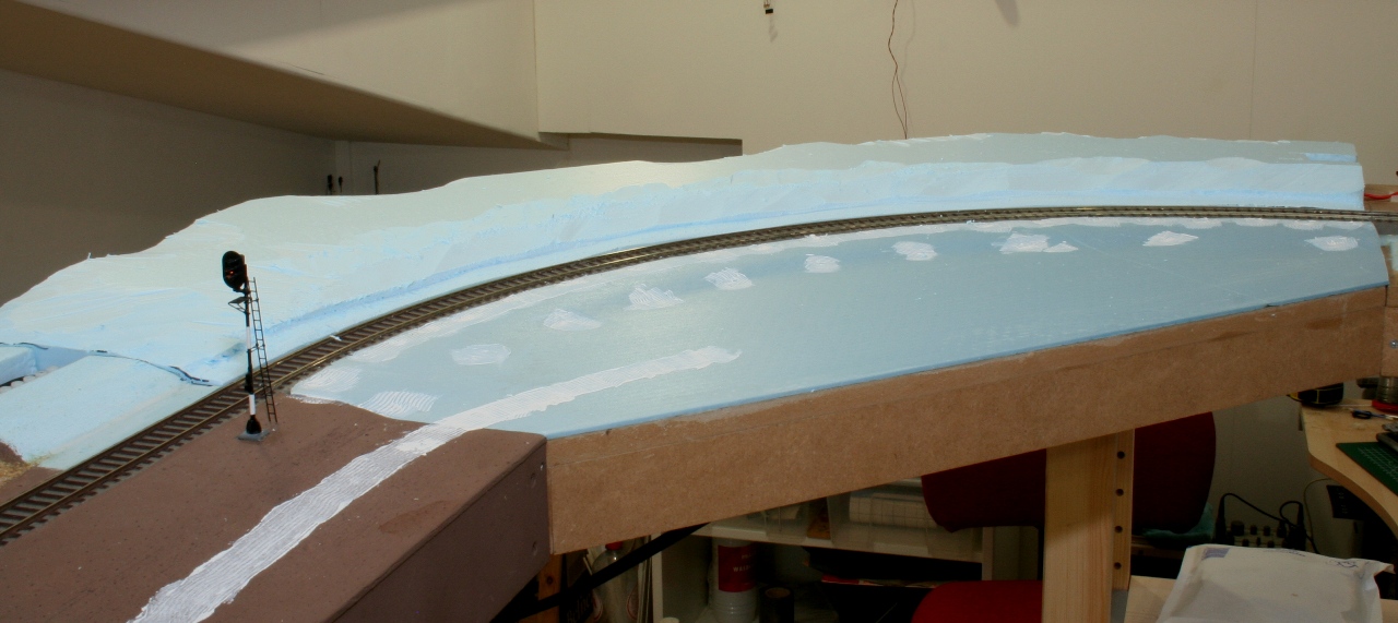

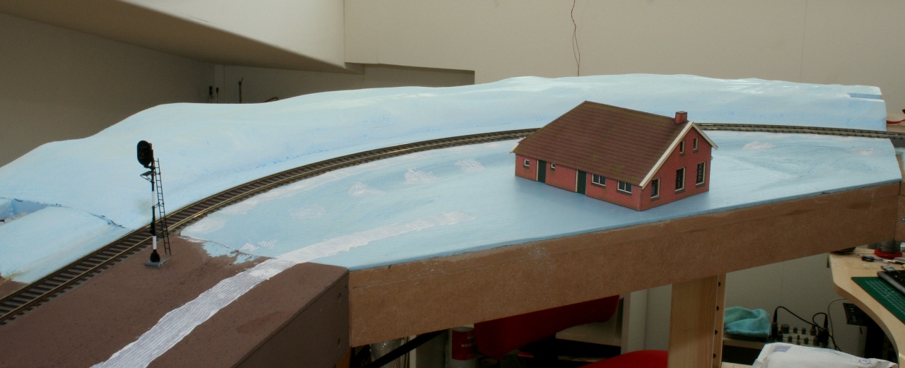

Zo... beetje druk geweest de laatste tijd ( met andere dingen dan modelspoor :( ) ... te druk als je het mij vraagt, want d'r heeft me een griep virusje te pakken gekregen... maar... tussen hoest- en proestbuien ( en andere niet te vermelden activiteiten-die-zo-bij-griep-horen ) door...
Citaat van: MathynK
Wanneer ga je weer aan de scenery, volgens mij ben je pas net op de helft :o
... nu dus ;)
... een stuk 3cm Roofmate op maat gemaakt met een stevig afbreekmes ( metaal van Stanley ) laat zich dat perfect en zonder rommel snijden... Op de voorgrond ligt het standaard 3mm ondervloerspul, zie elders in deze draad hoe ik dat verwerk ;)
... wel een beetje abrupt zo die Roofscape es ;)
... met datzelfde mes helemaal uitgeschoven, lossen we dat helemaal op. Gewoon een beetje op gevoel stukken weghakken totdat er een licht glooiend geheel ontstaat.
... daarna eenvoudig met een stuk grof schuurpapier de snijkanten wegschuren en hier en daar nog wat 'holletjes' aanbrengen. Voordeel van Roofmate: het kruimelt wel maar korrelt niet zoals normaal piepschuim (y). Ook al even het arbeidersboerderijtje op de plek gezet waar ik het hebben wil.
... de voorkant met de 3mm laag was al tegen de railbedding afgewerkt, nu met stripjes 3mm en een beetje Woodland FlexPaste ( gewone acrylaatkit gaat ook prima maar droogt langzamer ) de boel afgewerkt, zodat er geen kilo's dure AD ballast naast de rail gekwakt hoeft te worden ;)
Denk dat het vanavond allemaal wel droog is, zodat er een laag bruine verf op kan :) (y) die dan morgen mooi droog is en dit gletscherlandschap in een mooie es-akker omtovert.
Grtzz,
Karst

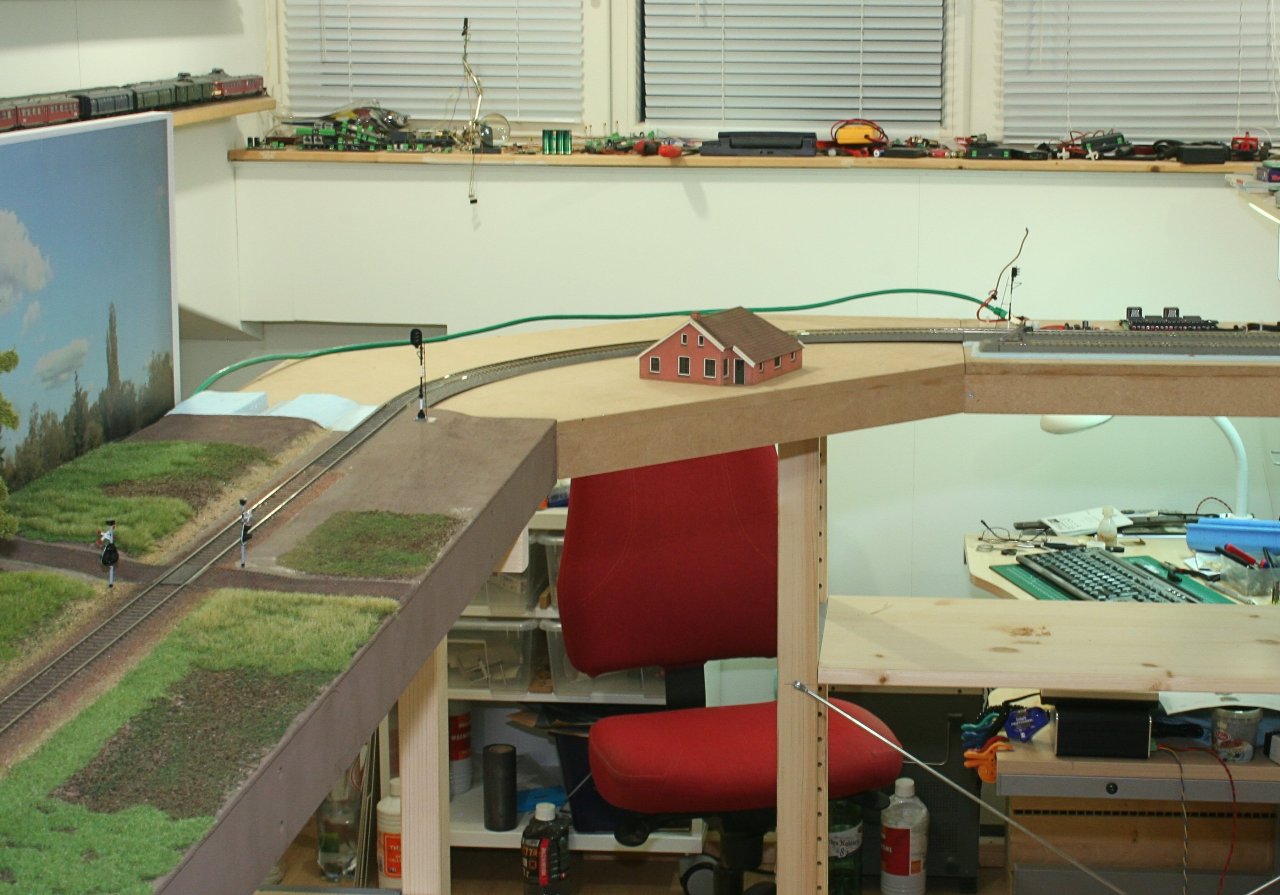

Maarten43
  • Berichten: 407
  • Tb
« Reactie #718 Gepost op: 18 September 2012, 18:08:05 »
Lijkt wel een maanlandschap :D
Is de roofmate aan de achterzijde niet wat te hoog? je zult het vast wel zo bedacht hebben.
Overigens, wat is eigenlijk de boogstraal van deze hoek? Persoonlijk houd ik het in het zicht liever
tot minimaal ongeveer R8, maar dat terzijde.
Groeten, Maarten
