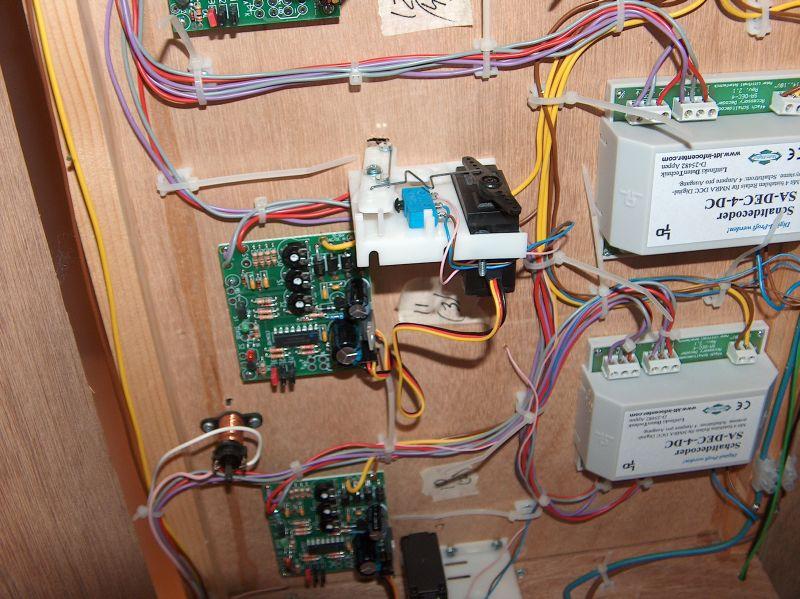

Ferry As
  • Spoor 1
  • Berichten: 1771
Re: Verschillende Wisselaandrijvingen
« Reactie #24 Gepost op: 02 October 2008, 21:45:45 »
Hallo Willem,
Ik gebruik de servo aandrijvingen van Conrad, met daarbij een extra microswitch voor de polarisatie. ( blauwe schakelaar op de foto )
Werkt naar volle tevredenheid. Ok , misschien niet de allergoedkoopste oplossing, maar het is stil , langzaam en goed te sturen
Succes
Ferry
Jupie
  • Berichten: 51
« Reactie #25 Gepost op: 02 October 2008, 22:19:06 »
Hallo Ferry,
Mooi plaatje. Zie ik het goed, dat de naald, welke de wissel omzet, dus ook de microswitch bedient? Dit is precies zoals Willem het bedoelde. (andere Willem wel te verstaan) Is de servo zelf ook van Conrad en heb je misschien een art.nr. van die Switch. Er is weer hoop. Bedankt.
Willem.

Ferry As
  • Spoor 1
  • Berichten: 1771
« Reactie #29 Gepost op: 03 October 2008, 19:41:36 »
Hierbij wat extra info over de wisselaandrijving die ik gebruik.
De servoaandrijvingsset van Conrad , nummer 240618-96.  De set bestaat uit een servo, aansturingsprint en een kunstof houder voor de bevestiging van de servo. Hierop zitten al 2 sleuven die gebruikt kunnen worden om de microswitch voor de polarisatie eenvoudig op te monteren.
Nummer microswitch : 704687-89
Als dekoder gebruik ik de LDT schakeldekoder , SA-DEC-4-DC
Dit is een universele schakeldecoder die rechtstreeks op de servoprint aangesloten kan worden, dus zonder toestanden als extra relais e.d.
Ik heb dit enige tijd in gebruik en stuur dit met koploper. werkt prima !
Mocht je verdere vragen hebben dan hoor ik het wel,
Groeten
Ferry
