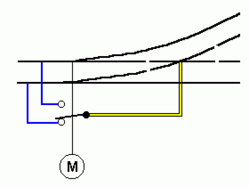

Op zich is het verhaal van het puntstuk polariseren niet zo complex. Heel vereenvoudigd kun je het zo zien :
- Bij een wissel zijn de twee buitenste railstaven altijd de linker- of rechter spoorstaaf.
- De punt in het midden is anders. Afhankelijk van de wisselstand vormt die de rechter- of linker spoorstaaf.
- Bij het 2-spoor systeem moet dus die punt, electrisch gezien, worden omgeschakeld, afhankelijk van de wisselstand.
Met een drukknop of tuimelschakelaar geef je de wisselaandrijving spanning, zolang je de knop/tuimelaar ingedrukt houdt. Dat kan echter veel te lang zijn. Een wisselaandrijving heeft slechts spanning nodig zolang de motor moet draaien. Langer spanning geven kan schadelijk zijn.
Met de hand aan de knop is het bijna niet te doen om precies lang genoeg contact te maken. Net lang genoeg om de wissel 100% om te leggen en precies kort genoeg om niet langer spanning op de motor te zetten.
De schakeling doet twee dingen :
- de spanning vasthouden, als je de knop eerder loslaat, tot de wissel 100% om is.
- de spanning altijd verbreken als de wissel wel om is - ongeacht of je nu wel of niet de knop hebt losgelaten.
Hopelijk is het een beetje duidelijk,
Sander

Hier een plaatje om het te verduidelijken:
De draadkleuren komen overeen met de Conrad aandrijving

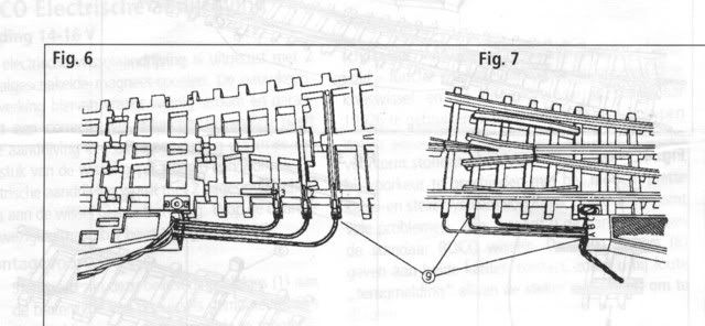

Bij de Rocoline "kruiswissels (engelswissel)" is het noodzakelijk om het puntstuk te polariseren omdat dit een zodanige lengte heeft dat je er vanuit kunt gaan dat vrijwel elke loc op deze wissels zal stoppen.
Zonder polarisatie staat er namelijk geen spanning op dit deel.
De winkelier heeft ongelijk, je moet dit wel zelf doen. Het is echter wel zo dat de Roco wisselaandrijvingen en de wissels zelf voorzien zijn van kleine aansluit busjes om de benodigde bedrading aan te brengen. Bij nieuwe wissels wordt een stukje draad meegeleverd en denk er om dat bij een wissel de benodigde aandrijvingen er niet bij zitten, die moet je er nog apart bij kopen.
Hoe het een en ander uitgevoerd moet worden staat duidelijk, met tekening, in de bijgevoegde handleiding.
Groet Gerrit
PS. Het zou kunnen dat de winkelier er vanuit gaat dat hij de aandrijvingen voor jou er vast aan zet en de bewuste bedrading dan ook al aanbrengt.

Hier nog even een afbeelding uit de handleing van Roco, dit is een gewoon wissel maar bij het dubbelkruis/engels-wissel komt dit gewoon dubbel voor.
Op dit plaatje zit de aandrijving dus al aan het wissel gemonteerd en in die aandrijving zit het schakelaartje dat voor de omschakeling zorgt.
Groet Gerrit
