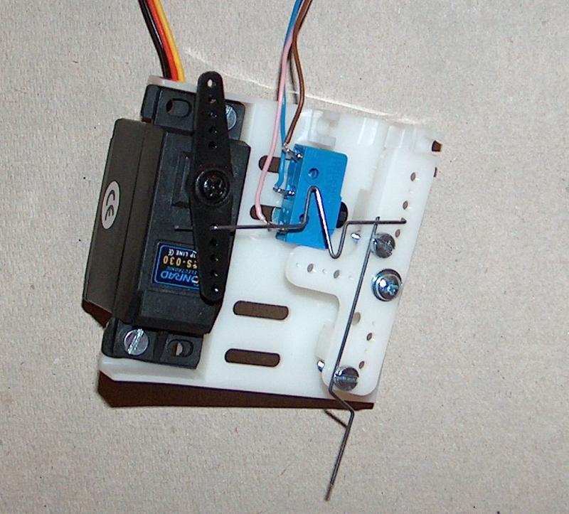

Ferry, waar haal je dat vandaan dat je er microswitches op kan monteren? Op de Conrad site kan ik er niks over vinden, maar het is wel een interessante gedachte.

Hallo Klaas,
Ik zit het net ook tot me te nemen. Dit staat ongeveer halverwege de beschrijving: " Voor het bevestigen van de eindstanden kunnen twee instelbare mechanische microschakelaars worden aangebracht." En ik denk dan, zie foto 4, naast de bovenste naald in die gaatjes. Zo zie ik het ook op de foto van Ferry. Trouwens bedankt Ferry voor de info. Ziet er goed uit. Even laten bezinken.

Het klopt dat op de Conrad site er niets over staat, vindt dat zelf ook niet zo handig van ze, maar goed....
De sleuven in de servohouder komen precies overeen met de montage gaatjes in een microswitch Door de sleuven kan je de positie van de switch netjes afstellen. Op de "common"van de schakelaar het hartstuk aansluiten , op de andere 2 de railspanning.
Ik heb even voor de foto een aandrijving eronder uit geschroefd, een foto zegt meer dan tekst  ::)
Op de site is het niet "goed "te zien , maar op het beweegbare stuk van de houder zit aan de sleuvenkant een plat stukje kunstof die dus meebeweegt en de microswitch kan indrukken.
Mocht je morgen toevallig in Houten zijn en nog wat willen weten , stuur even een PM met tel.  nummer , dan treffen we elkaar wel even
Succes
Ferry
« Laatst bewerkt op: 03 October 2008, 21:45:13 door Ferry. Reden: andere foto »

Helaas kan ik morgen niet. Baal ik van, nu helemaal. ??? Bedankt voor de moeite. Ik begrijp nu in ieder geval hoe het werkt. En bedankt voor de Conrad tip.

Ferry, bedankt voor de foto, het is me nu helemaal duidelijk.
