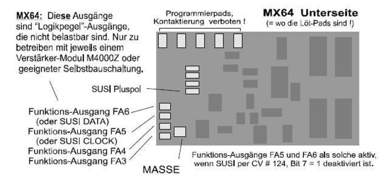

Onlangs liet een vriend van mij zijn Roco 2400 gelijkstroom zien, die hij had laten digitaliseren door www.digitaalservice.nl Er waren 2 zwaailichten opgezet, en front- en sluitverlichting en cockpitverlichting van Digirails ingebouwd.
Toen gaf hij even een demo van alle functietoetsen. Wat ik er van onthouden heb:
F2: cockpitverlichting aan en uit.
F3: rangeersein voor en achter
F4: rangeersein alleen voor
F5: wel frontverlichting (omgekeerde L), maar geen sluitlampen (als je in voorspan wilt rijden)
F6: zwaailichten aan (beide tegelijk).
Afijn, te veel om op te noemen. Toen zat ik eens even te tellen, dat zijn minstens 5 functies, dus minstens 5 extra draden naast de reguliere rode, zwarte, oranje en grijze voor de motoraansluiting, en de blauwe (gemeenschappelijke +).
Bleek er gewoon een Zimo MX64R in te zitten, met 9 draden. Even vertaald naar ESU lok pilot: de 5 eerder genoemde draden + geel, wit, groen en paars.
Wie kan mij uitleggen hoe je dan met 4 functiedraden (geel, wit, groen en paars), minstens 5 functies kunt schakelen?  Voor zover ik weet zit er geen speciale elektronica op de front- en sluitlampen prints van Digirails?  Is dat een kwestie van ompolen, waardoor LED’s soms wel en soms niet branden?

Marco, als je even in de handleiding van de Zimo MX64R kijkt dan zie je dat het een decoders is met 7 functies.
Wat extra draadjes erop, en je bent klaar.  ;)

@Wim: Eh, de MX64R is volgens de gedownloade handleiding voorzien van 9 draden. Dan mis ik er een paar. Waar staat dan dat je nog extra draden eraan kunt solderen (op welke bladzijde van de handleiding?)
Marco
  • Berichten: 8255
Re: Meer dan 4 functies, hoe doe je dat?
« Reactie #8 Gepost op: 29 September 2008, 12:00:41 »
Pagina 8 rechts onderaan. FO3 t/m 6

Blz 7, 8

Maar dan heb je een "Verstärker-Modul" nodig!
Je kan ook de MX64H gebruiken, deze heft 8 Funktie-Uitgangen!
Groet
Bernd
PS. Ik gebruik een DH163 van Digitrax, deze is goedkooper en heft 6 Funktie-Uitgangen

.. of er een eenvoudige schakeltransistor achter hangen. Is in ieder geval een stuk goedkoper dan die versterkermodule.

Als je op http://atw.huebsch.at/ kijkt, vindt je een schakelingetje voor een versterkermodule. Daar zit een gelijkrichtcel, een transistor en een weerstand in. Kent iemand een eenvoudigere schakeling? Heb je voor elke onversterkte uitgang een schakeling nodig?

Voor elke onversterkte uitgang heb je deze schakeling nodig.
Ik zou zeker niet afwijken van de componenten van deze schakeling.
Zelf gebruik ik de Zimo M4000Z voor elke extra uitgang.
Kost rond de 12 euro en werkt goed.
