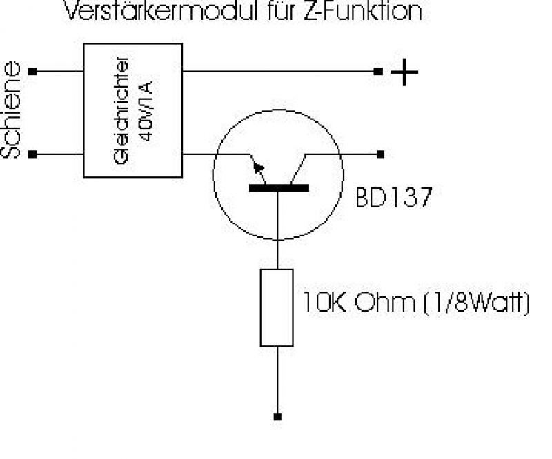

Hallo Koos,
Is natuurlijk ook mogelijk, alleen moet je wel over de juiste kennis beschikken. Zimo betrekt de ingangsspanning direct van de rails vandaar dat deze schakeling iets meer is uitgebreid.
Het voordeel van de M4000Z is dat deze schakeling heel klein en goed geïsoleerd is.
Gelukkig zijn er meerdere oplossingen voor deze versterking.
Rob

Zimo betrekt de ingangsspanning direct van de rails ....
Kun je dit nader verklaren? Alle decoders betrekken de ingangsspanning toch direct van de rails? Of begrijp ik je verkeerd?

Hallo Klaas,
De opmerking van Dirk Timmer was om alleen een transister te gebruiken voor de versterking.
Als je alleen een transister gebruikt moet je de benodigde spanning van de decoder afhalen, hetgeen mogelijk is.
Aangezien ik dat liever niet doe, doe ik het zoals Zimo het aangeeft.
Hiervoor zijn dan wel meer componenten nodig omdat Zimo de benodigde spanning niet van de decoder zelf betrekt maar direct van de rails.
Rob

Rob, ik snap het. Je bedoelt te zeggen dat Zimo voor de hulpschakeling de voeding uit de rails haalt, en niet uit de decoder.
Ik zie nog een verschil tussen de M4000Z van Zimo en die schakeling van Huebsch. Huebsch maakt nog een verbinding met de blauwe draad van de decoder, en Zimo doet dat niet. Lijkt me ook niet nodig.
Als je zo'n schakeling nabouwt lijkt me dat je het voedingsgedeelte, dat is dus de bruggelijkrichter, maar 1 keer hoeft te bouwen voor alle uitgangen. Dan heb je alleen nog een transistor en een weerstand nodig voor elke uitgang.
Op de site van Zimo kan ik de de M4000Z overigens niet vinden als produkt, alleen een verwijzing in de decoderhandleidingen.

Hallo Klaas,
Inderdaad is die blauwe draad naar de decoder niet nodig.
Het voordeel van het nabouwen is dat je, zoals je terecht aangeeft, het voedingsgedeelte maar één keer hoeft te bouwen.
Hier vind je de site met de M4000Z van Zimo:
http://www.zimo.at/web2007/content/decoderzubE.htm
Rob

Ik kijk altijd naar het stroomgebruik van het geheel. Vaak zijn de onversterkte uitgangen nodig voor zaken die niet veel stroom gebruiken. Tel alle verbruikers (die op de versterkte uitgangen komen, en die die met hulptransistoren op de onversterkte uitgangen komen) en als dat binnen de specificaties van de decoder blijft (wat gewoonlijk het geval is), dan heb je geen extra gelijkrichter nodig. Je kunt dan de blauwe draad als plus en de decodermassa als min gebruiken.
Gaat het om grotere verbruikers, dan moet er wel een separate voeding voor de hulpschakeling(-en) komen.
En inderdaad heb je daarbij de blauwe draad van de decoder voor de hulpschakeling niet meer nodig.

Een plaatje erbij is altijd makkelijk.
Mvg
Wim.
  • Berichten: 27227
    • Pagina van klaas
Re: Meer dan 4 functies, hoe doe je dat?
« Reactie #29 Gepost op: 02 October 2008, 10:07:02 »
Wim, dat is hetzelfde schema als van Huebsch, waar al een link naar was gegeven.
