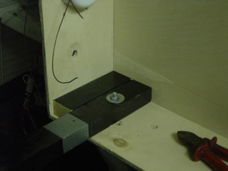

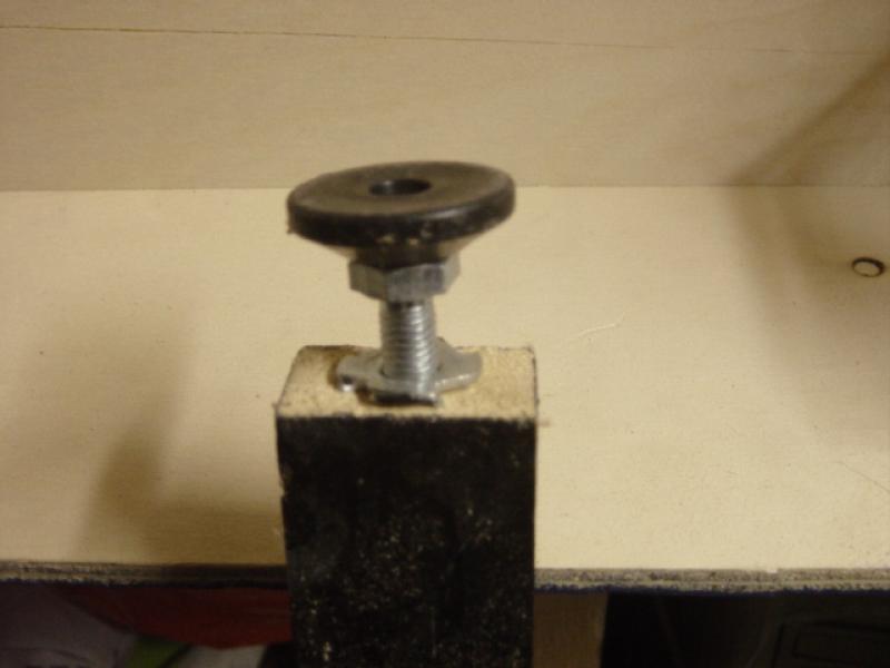

Hieronder een foto hoe de poten onder mijn "bak" is geplaatst.

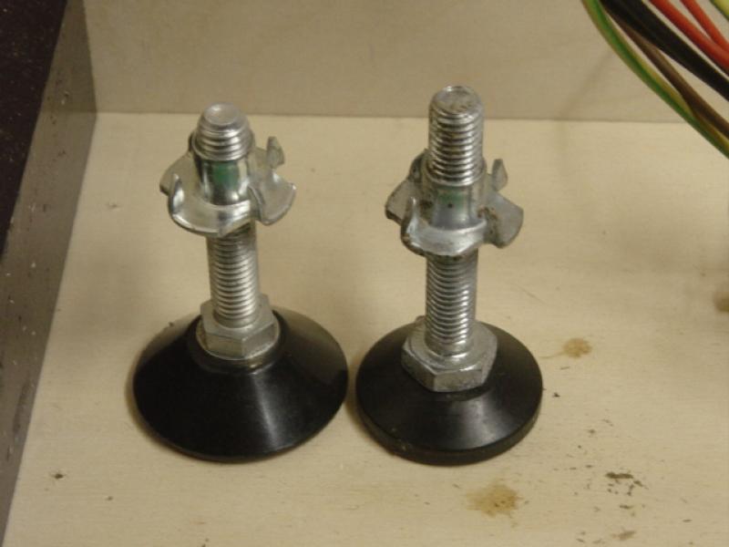

Dit zijn de door mij gebruikte voetjes.
Zo gemonteerd
Ik hoop dat je hier wat aan hebt.
Vrgr. Michael

Michael,
Het nadeel aan de de door jouw gebruikte "slagmoeren" is dat ze los kunnen gaan zitten. Dit door dat je ze oneigenlijk gebruikt. In principe horen ze aan de achterkant van een balk/plank/oid te zitten. Je draait ze dan met de bout, die door het hout gaat, vast in het materiaal. Bij deze toepassing trek je ze makelijk weer uit hout, omdat jet de bout er aan de"verkeerde" kant indraait.
Ze zijn er echter ook in een variant die je in het hout draait. Die blijven beter zitten. Voorbeeld hier. Noemen ze blijkbaar rampamoer????
Erik
« Laatst bewerkt op: 25 September 2008, 10:50:47 door KroKo »
de Stoptrein
  • Berichten: 36
  • Msg. de STOPtrein houd de vaart er in...
    • de Stoptrein
Re: poten module bakken
« Reactie #5 Gepost op: 25 September 2008, 11:44:26 »
Erik,
Da's mooi zeg, ik wist niet dat die dingen er ook voor hout waren.
Inderdaad, je moet met die slag-gevallen wel oppassen dat ze er niet uit vallen. Echter zie ik met die Rampamoer ook wel een probleem; de bouten van de pootjes zijn erg lang en 10mm dik, je moet dus een behoorlijk diep gat boren. De rampamoer ziet er niet zo erg 'dik' uit (11, 12mm?). Heeft het dan wel genoeg houvast?
Ik denk dat ik het maar eens ga proberen. Hopelijk heeft de lokale bouwmarkt deze dingen in voorraad.
Vrgr. Michael.

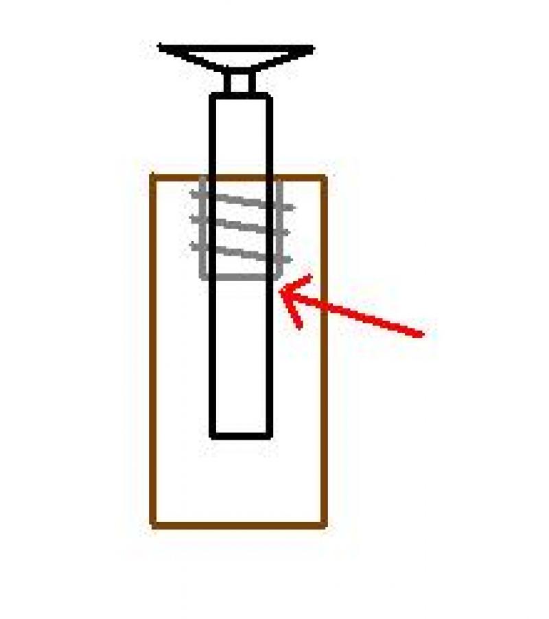

Ik zie de sugesties langskomen en de meeste hebben gewoon gelijk. Ik heb ook ervaring met de inslagmoer; die valt er gegarandeerd uit en je moet altijd een stuk of wat op voorraad hebben om de verloren pootjes met inslagmoer te compenseren. De Rampamoer is al stukken beter, maar het grote nadeel is dat deze bedoeld is om in langshout ipv kopshout te schroeven. Eén van de uitgangspunten in de bouw die je klas 1 les 1 krijgt is; schroef niet in kops hout als je een deugdelijke constructie wilt. En daar gaat de Rampa moer in dit geval mank aan. Ik heb nog een suggestie; spreidpluggen M8.
Boor een gat ca o 10 of iets groter in het uiteinde van de poot, lijm de spreidplug erin en klaar. Twee aandachtspunten; 1; Zorg dat de spreidplug van te voren iets opengebogen is; het is niet voor niets een spreidplug
2; Zorg dat de poot bij boren en inlijmen niet kan splijten, leg een slangklem om de onderzijde rondom de poot en draai 'm strak aan, dan kan er weinig gebeuren.
