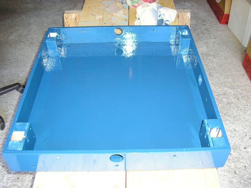

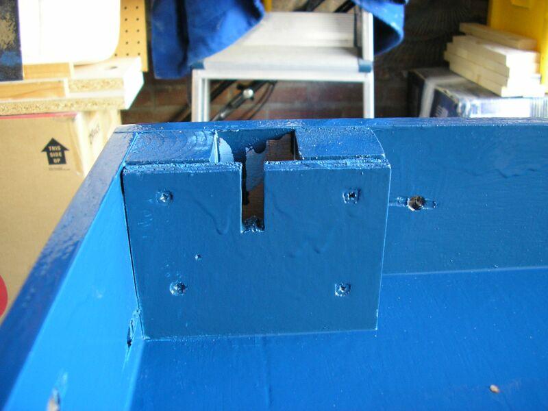

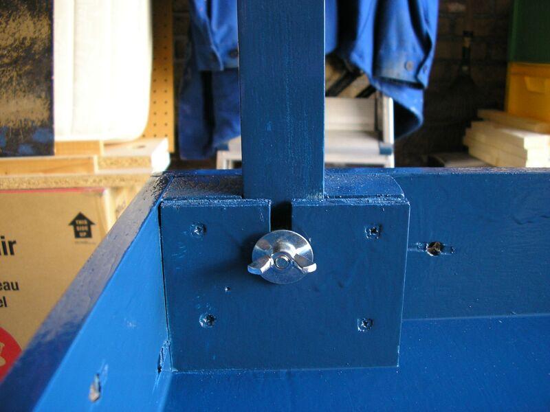

Ik gebruik ook de inslagmoeren en heb nog geen last ondervonden dat ze eruit vielen. Verder klem ik mijn poten tussen 2 balkjes met een "afdekplaatje" waarin een inkeping is gemaakt voor de bout welke vast in de poot zit en vervolgens hoef ik alleen maar een vleugelmoer aan te draaien om de poot vast te zetten.

ReesCees
Re: poten module bakken
« Reactie #17 Gepost op: 25 September 2008, 15:44:54 »
Das een ZwemBak!
Oh ja Klaas en Wim: Onze variant is 2 poten per bak (in het schaduwstation) de landaschapbakken en blackboxen hebben gewoon vier poten.
