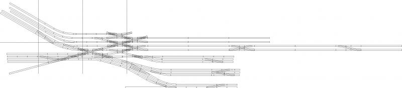

Hallo Jos,
Ik heb ooit eens in WinRail de wisselstraat van Maastricht gedeeltelijk getekend.  Mijn rail-systeem is Roco-line en mijn voorbeeld was een foto vanuit de oude Post-T en een railplan, dat ik ooit eens gekregen heb, maar nu helaas kwijt ben.  Met name heb ik grote concessies gedaan bij de lengte van de sporen.
Enige uitleg, omdat er geen tekst in het plaatje staat.
(Ik neem aan, dat je ter plaatse enigszins bekend bent ?)
- Voor de oriëntatie : Rechts is ZUID en links is NOORD
- Rechtsonder ligt het stationsgebouw.
- Sporen naar rechts gaan naar Randwijk / Luik
- Het overloopwissel rechts ligt vóór de overweg bij de Koepelkerk
- Linksonder het spoor naar de brug over de Maas en de sporen naar de werkplaats
- Linksboven de sporen naar resp. Meerssen en Bunde
Deze tekening geeft een benodigde lengte aan van links naar rechts van bijna 10 meter in H0 !!!!!
- Bovenin ontbreken nog de opstelsporen langs de Meerssenerweg, dus de breedte kan ik niet aangeven, omdat de wisselstraten links en rechts hiervan nog ontbreken.
Al met al denk ik, dat als je het stationsgebouw wil nabouwen (ook al doe je daarbij concessies !) je nooit en te nimmer een sporenplan kunt aanleggen, dat enigszins de werkelijkheid benaderd.
Dus je drukmaken over dat kruiswissel is wel het minste probleem !
Toch wens ik je veel succes met het nabouwen van het gebouw, want dat alleen al is een hele opgave !!!
M.vr.gr.
Jo

@ Jo.
Ik ben ter plaatse redelijk goed bekend.
En ik ga dan ook niet de hele wisselstraat tot in detail namaken (Wordt veel te lang)
Ik ben me er ook van bewust dat het totale railplan veel te groot is.
Ik heb vooral in de lengte van de perrons de nodige concessies gedaan.
Hier onder volgt een klien opsomming van de concessies.
Spoor 4 & 5 A worden net zo lang dat er net een 3 delig treintel op kan.
Spoor 4 & 5 B worden net zo lang dat er 6 bakken ICK en 2 loc's op kunnen
Spoor 6 wordt even lang als spoor 4 & 5 samen in hun geheel
Spoor 1 & 3 worden net zo lang dat er 6 ICRm bakken en 1 loc op kan
Spoor 2 wordt net zo lang dat er een 6 delige V-IRM op kan.
Naast spoor 5 komen 2 opstelsporen en 1 passeerspoor voor goederenmaterieel te liggen.
De opstelsporen wat hiernaast liggen worden daar ook op aangepast.
Dus dat komt er op neer dat het hele perron gedeelte (na bijstelling) 2,25 Meter wordt
Zo blijft tussen het noordelijk einde van het perron en de noorderbrug 75 centimeter over om alles bij elkaar te laten komen op 4 sporen, die onder uit het zicht, onder de noorderbrug nog eens gehalveerd worden naar 2 sporen, waarna direct een vrij scherpe bocht naar rechts het grote schaduwstation in gaat.
Daarbij komt dat het stationsgebouw maar voor 3 kwart wordt weergegeven.
aan de luikse kant verdwijnen 3 sporen in de wand om via een scherpe bocht weer op het kleine schaduwstation uit te komen
Dat is het gedeelte wat voor zover vastligt
Ik ben er alleen niet uit hoe ik het grote schaduwstation moet gaan weergeven, want dat worden (na bijstelling) maar 20 sporen.
Het is alleen te hopen dat het een beetje realistisch gaat overkomen.

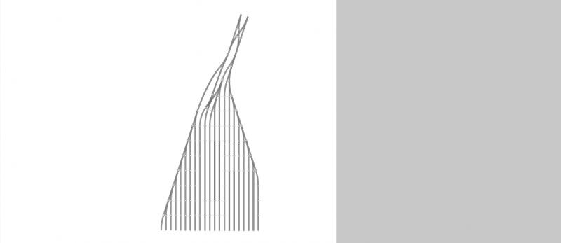

Jos, word het langzaam aan toch niet een idee om eens naar stations te kijken die net even wat kleiner zijn?
Sterker nog, waarom per se een station? Verderop ligt de prachtige omgeving van Geulle. Een gezellig dorpje en iets hoger tegen de helling aan ligt de spoorlijn in een grote boog. Ideaal voorbeeld voor een modelbaan! En de materieelcollectie van Jos past er perfect bij.
Eventjes snel (!) uitgetekend hoe zoiets eruit zou gaan zien.
Fiddleyard als onzichbare opstelruimte, neemt minder ruimte in dan een schaduwstation met wisselstraat.
Ik zou het wel weten als ik Jos was ;)
