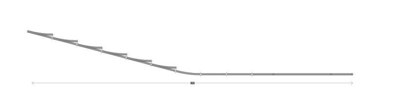

Mijn eerste reactie is: knap om zoveel spoor in die ruimte te krijgen   :-|
Ieder zijn eigen voorkeur natuurlijk, maar op deze manier heb je geen enkel stuk(je) spoor om een trein "gewoon" z'n rit te laten maken. In het Duits de "Parade Strecke."
Vanuit station Maastricht gaat er trouwens nog een derde aftakking, namelijk richting Lanaken. Dat deel is stevig in (her)opbouw. Bedoeling is om daarover container vervoer richting industrieterrein Lanakerveld te laten gaan. Zie ook dit fotoalbum http://picasaweb.google.com/lh/view?q=lanakerveld.
Wat je zou kunnen doen is om het rechter schaduw station onder het station te leggen, in de kelder dus a.h.w. Hiermee heeft het station, de perrons en de treinen naar rechts een veel ruimere uitloop. En wat ruimte voor een stukje spoor buiten het station.

Volgens mijn berekeningen moeten op de middelste 5 sporen van het schaduwstation gemakkelijk treinen van 6 bakken kunnen staan. (Dit is de maximale treinlengte die ik voor ogen heb.)
Jos,
Hoeveel meter lengte heb je rechts van boven naar beneden ?
Want
voor 5 wissels waarbij de minimale lengte 1meter50 is ( 6 bakken schaal 1:100 ) ben je al 3 meter kwijt.
Maximaal zal je dus op 4 meter lengte, +- 10 sporen kwijt kunnen als je er dubbelspoor in wilt zoals je tekent. ( En ik betwijfel zelfs of je dat haalt... )
Gr. Remco.

De tekening in Paint is alleen maar even om jullie een indruk te laten krijgen wat ongeveer de bedoeling is, en waar nodig veranderd worden.
Jos, eerlijk gezegd is dat dan een heul verkeerde indruk. Ik denk dat er heul veul veranderd moet worden.

Daarom is dit draadje, om advies in te winnen.
Jos.
Om ze vervolgens stuk voor stuk de eeuwige weiden in te sturen  :-|
Je moet het helemaal zelf weten, het is jouw baan, maar ik zie stuk voor stuk goede adviezen met alle goede bedoeling om je te behoeden voor een dozijn teleurstellingen, en je weerlegt elk advies met soms een beetje onzin, en soms met grote onzin.
we willen je allemaal met alle pklezier van de wereld helpen, maar ik ben bang als je op deze voet doorgaat er weinig hulp meer over gaat blijven.
Dit is geen sneer, maar een welgemeend probeersel om je beter te laten kijken naar de adviezen die her en der gegeven worden.
Zo'n groot plan een beetje in paint ontwerpen en maar gissen en gokken met de afmetingen, heeft gewoon 0% zin.
Bespreek het mogelike en niet het onmogelijke, en het is niets om je voor te schamen om toe te  geven dat je eigenlijk in het luchtledige zit te tekenen'
Ook ik heb vroeger op een A4'tje ontwerpen gemaakt, waarna het bouwen bleek dat ik met zeer rappe spoed het huis van de buren erbij moest kopen om die draagmuur te kunnen slopen  ;D

Precies Marty. Wat Jos wil zal niet gaan...... Eerst een goed plan op schaal tekenen (met Pc of hand) zal laten zien wat de beperkingen van de ruimte zijn.
Wat hier staat zal iig niet gaan!

Jos, ik kom daarbij omdat je hele sterke arumenten weerlegt met hele slappe van jezelf om je eigen ongelijk te camoufleren.
maar je hoeft helemaal niets te camoufleren, want we leren allemaal elke dag bij. daar is dit forum voor.
maar elke keer terug gaan met de tips naar Paint heeft gewoon geen zin, en dati ook al een keer of wat gezegd,
paint is gewoon ongeschikt, net als een A4 'tje zonder verschaling, je gokt maar wat.

Ja grapjas voer dat baanplan van je nou maar in in Anyrail oid en dan zien wat er overblijft  :)

Jos, ontwerpen kan met paint ook prima, gewoon een kwestie van op schaal leren tekenen met dat programma. Ik doe het inmiddels en het werkt prima, voordeel is dan ook dat iedereen de tekening kan bewerken( als je die als png opslaat).
