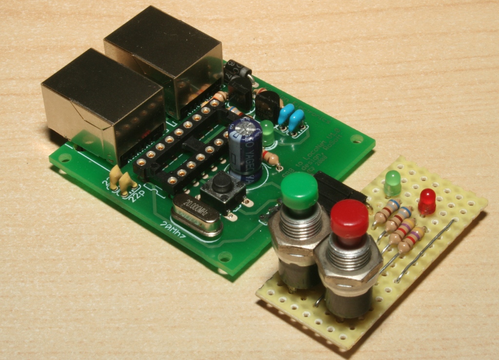

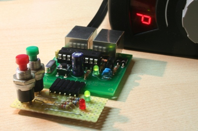

Zoiets ?  :P
...  :P  8)
Op basis van Wim's s88LocoNet adaptertje. Ander programma in de PIC en klaar is klara na de fitness... ;)
Grtzz,
Karst

Dit is een idee, maar is de Pic dan niet te groot voor slechts een schakelaar?
Groet
Bernd

Nee hoor Bernd, de PIC past er prima in  ;D  Grapje ;)
De LocoNet code vult een PIC behoorlijk, naar een kleiner format PIC gaan levert niet heel veel extra winst ( in geld ) op...
Wel kan het nu in een 16F628A in plaats van een 16F648A, scheelt toch weer 1 Euro 20 ;)

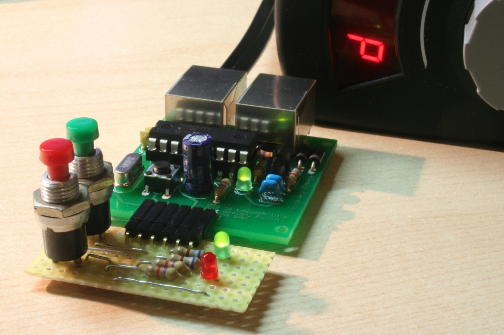

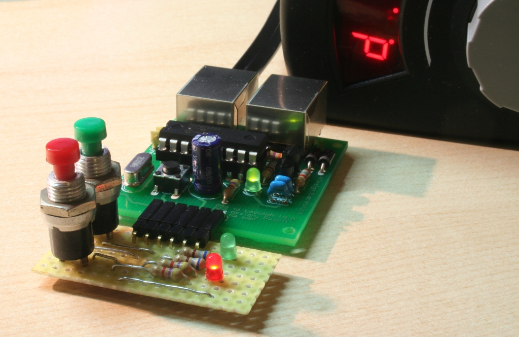

En met de inmiddels verzamelde LocoNet bibliotheek, was dit een dik uurtje werk  :P
Track Power aan...
Track Power uit...
@Dennis
Het kan dus wel, vraag is natuurlijk wat je er voor over hebt. Zo'n adapter kost bij Wim een kleine 25 Euro. Schakelaars en Ledjes moet je dan natuurlijk zelf verzorgen ;)
Grtzz,
Karst

Hoi Karst,
echt prima! En dat binnen een uur....
kan ik ook alleen de print koopen?
rood= noodstop; groen= clear noodstop?
Groet
Bernd
