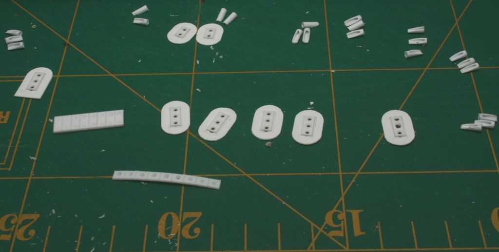

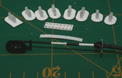

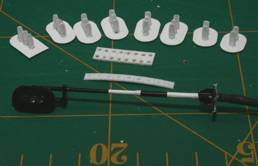

Weer iets verder... en wel zoveel dat er een serietje aangevangen is
( waar zou dat nou toch voor zijn... )
Eerst een heleboel losse lichtkappen maken...
... pijn in de vingers: Afmetingen 2.6 x 6 mm
Daarna de boel assembleren...
... het protootje ligt er voor. Met de hand gekwast
Dus maar deze methode, de schilden met lichtkappen gaan nu naar de spuiterij, dan verder assembleren, lensopeningen afplakken en netjes afspuiten
Grtzz,
Karst, die maar niet snapt waarom sommige mensen iets met een kwast mooi strak zeggen te kunnen krijgen :-|

MRP_Peter
Re: Nederlandse Lichtseinen Stelsel 54
Reactie #55 Gepost op:
02 October 2008, 06:05:36 »
@ Karst:
Dat ligt aan het soort verf welke gebruikt wordt
Verf op basis van, of waar een polyestersoort in verwerkt zit heeft de neiging om naar elkaar toe te trekken waardoor het oppervlak wat je geschilderd hebt strakker wordt.
Een verfsoort die je zou kunnen gebruiken is de lak die poly-service heeft, is bij mijn weten alleen niet erg geschikt voor de verfspuit.
Gewoon ouderwets kwasten met de verf gaat ook goed met deze laksoort.
De lak die ik ooit van hun gebruikt heb was 'DD-lak' .
Of deze lak zondermeer met andere snel/langzaamdrogende verven te combineren is kun je het beste aan poly-service vragen omdat ik de verf nooit met andere verven heb gecombineerd.
Peter.
