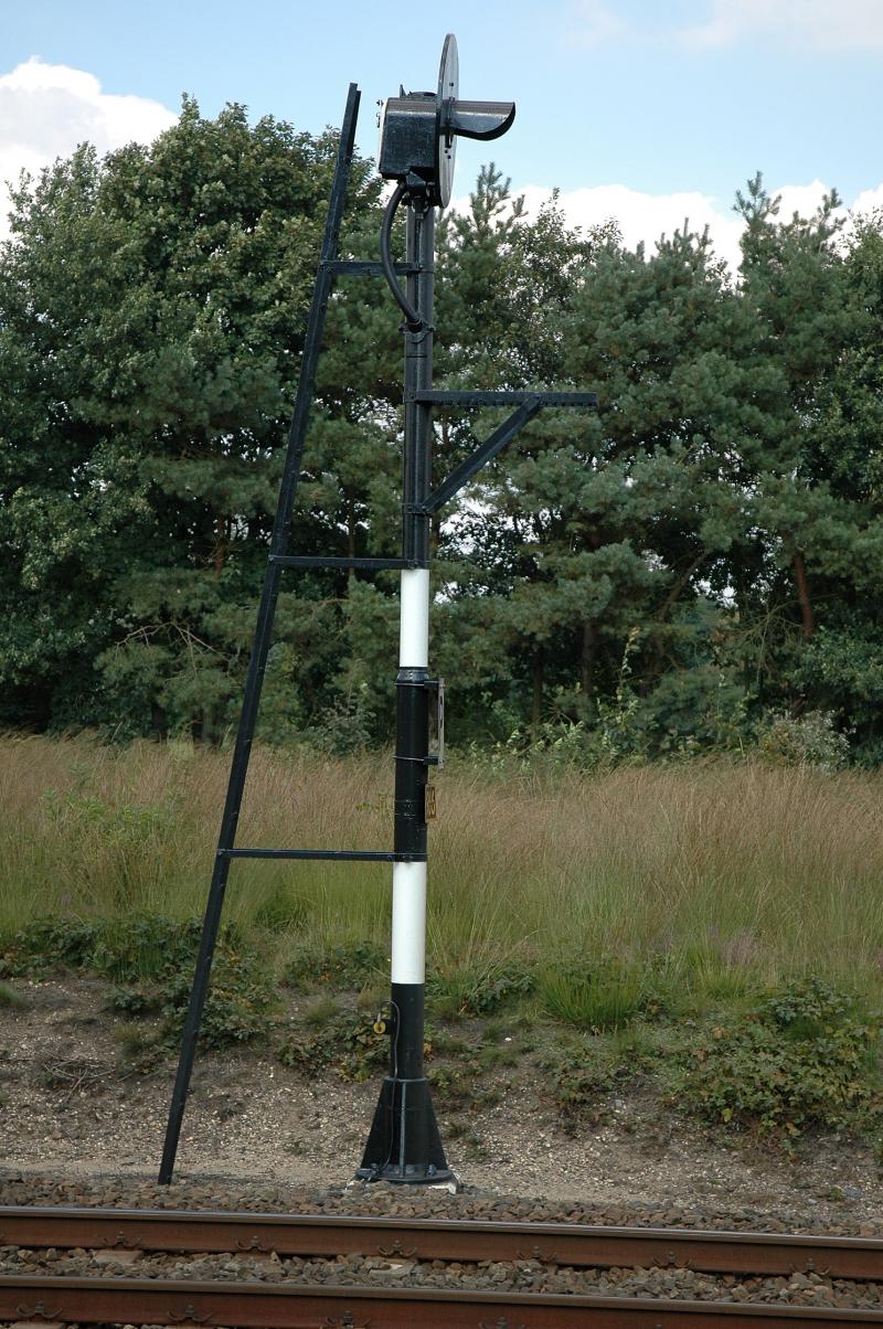

Hmmmm, stelsel 46 met het stuiterende lensje voor de lamp :P
Begin maar te solderen jongens, hierbij een aanmoediging
Ik heb 'm besnuffeld en bekeken op de Ginkelse Heide nabij Ede, 16sep07
grtz,
Wim  (altijd in voor seingein)

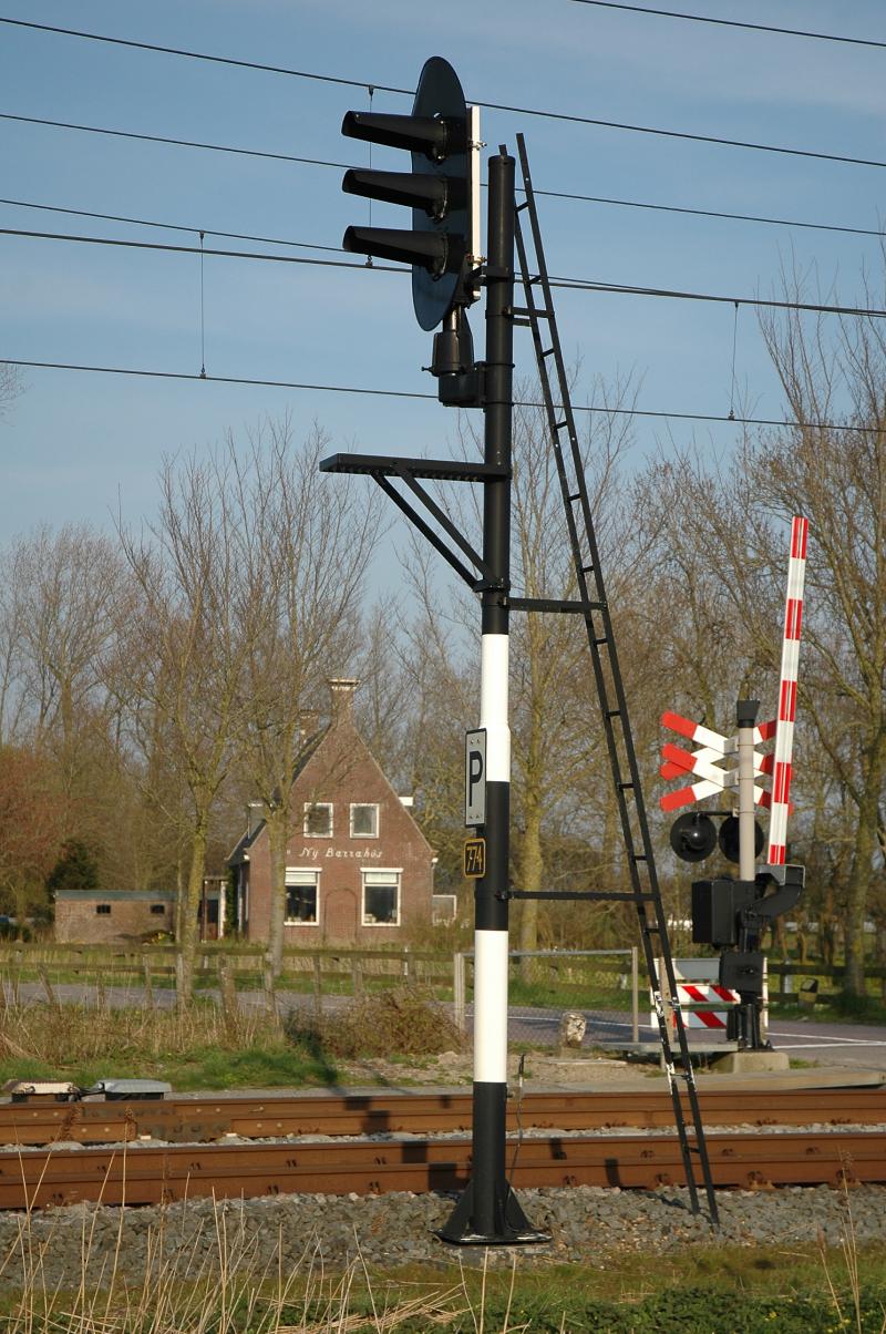

Maar goed, we moeten niet te ver off topic raken, dus snel terug naar Karst's driepitters;
Een permissief bloksein (bouwjaar 1984 overigens) bij Barrahuis (lijn Zwolle-Leeuwarden). En wat zien we op de achtergrond?  :o Zal toch niet een NZH AHOBje zijn..??  ;D

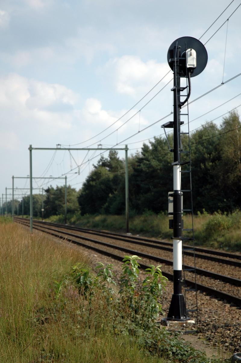

Er staan er nog een paar, zelfs nog portaalseinen dwz die aan een bovenleidingspaal zijn gemonteerd. De schermen zijn niet zo groot als vroeger, kennelijk verkleind wegens profielveranderingen materieel.
Deze seinen van het stelsel '46 zullen op termijn worden vervangen.

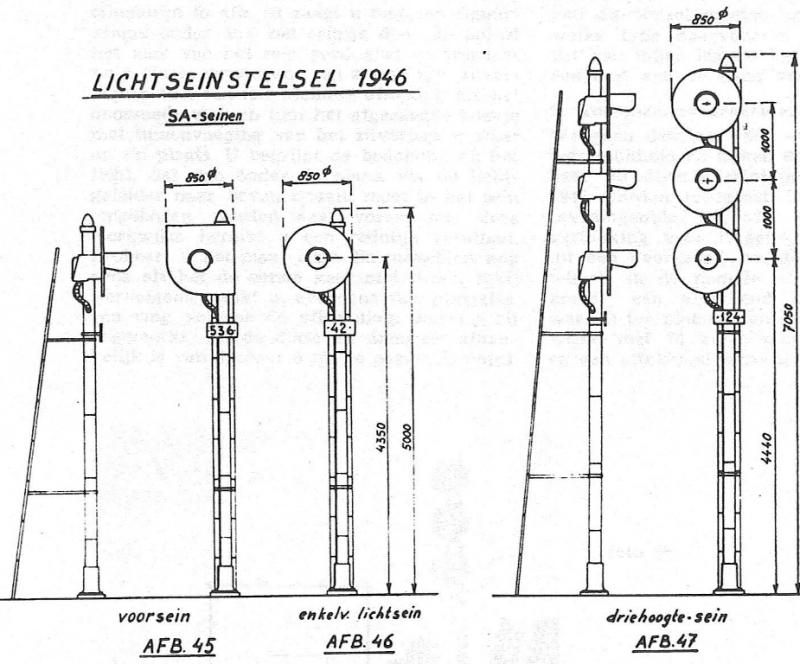

Karst,
Stelsel 1946? De heer J. Scheepers tekende deze al eens voor de Modelbouwer in 1966.
Gv/dW weet hoe deze te bouwen! :) Drie ledjes per scherm als ik mij niet vergis...........
SK
Het sein is er eentje uit het seinstelsel van 1946, en bijna letterlijk overgenomen van het amerikaanse 3lichts hoogte sein.
Er is toch iets waar ik je op moet verbeteren Sobat....
Alle 3 lampen konden 3 kleuren tonen en 1 van de 3 lampen zelfs een 4e kleur.
Als je dit sein conform volledig functioneren wilt nabouwen heb je 3x3+1 kleuren nodig.
3x groen; 3x geel; 3x wit en een extra rode kleur voor de onderste lamp.
Het bouwen van dit sein in volledig functioneren is technisch wel mogelijk omdat ik dit sein al eens op verzoek voor een van mijn klanten gebouwd heb.
Je zult wel erg veel geduld moeten hebben om het sein te bouwen omdat ruimte voor de draden krap wordt als je 13 draden in het sein moet trekken.
Als je wilt en kunt volstaan met functioneren conform seinstelsel 1956 dan zijn 3 kleuren verdeeld over de 3 lampen genoeg.
Groen zit dan boven en rood onderin.
Het 1 lamps hoogte sein is op eenzelfde manier te bouwen.
En nog een tip voor Karst: Maak eerst een gat in de paal ter hoogte van de lichtbak-uithouder en in de lengte richting van de uithouder.
Lijm hierna de uithouder vast aan de paal en boor dan pas je gat in de uithouder.
Als je voor HO 3/16 inch buis gebruikt kun je de draden vrij makkelijk door de paal krijgen, je zult wel een hulpje moeten maken om de draden voorzichtig binnenin de paal de hoek om naar beneden te kunnen duwen.
Het beste kun je dubbel ge-emailleerde trafo draad gebruiken omdat dit de kans op kortsluiting door mogelijk beschadiging van de lak sterk vermindert( lak is sterker en kan een krasje hebben).
Enige nadeel is dat je de uiteinden even met een mesje van lak moet ontdoen voor je kunt solderen.
Het maken van cijferbak seinen kun je op dezelfde manier doen, met dit verschil dat je een iets ander speciaal hulpje moet maken voor het trekken van de draden, als je hier aan toe bent hoor ik het wel zodat ik je het hulpstukje kan laten zien wat ik ook voor cijferbak seinen gebruik om de draden door het sein te trekken.
Nog even een foto dan van de amerikaanse en nederlandse versie van het 3 lamps hoogte sein in HO ;)
Peter.
@Peter,
Dit klopt niet helemaal. Inderdaad zijn er 10 mogelijkheden. Maar in de praktijk waren er 3 kappen met 3 kleurenwisselaars. Dat geeft 9 verschillende mogelijkheden. Een tiende mogelijkheid kan in de praktijk niet verwezenlijkt worden.
Ikzelf heb destijds in messing ook enkele driehoogteseinen stelsel '46 gebouwd met 1mm ledjes en microgloeilampjes. Ook ben ik conform de werkelijkheid uitgegaan van maximaal 9 mogelijkheden. Het hangt van de baansituatie af welke 10e mogelijkheid je zal moeten weglaten.
Varianten genoeg, ook bij de NS kwamen er verschillen voor de plaats van het rode licht, soms roodlaag, soms roodmidden en soms roodhoog.
Gerard
  • Berichten: 27428
    • Pagina van klaas
Re: Nederlandse Lichtseinen Stelsel 54
« Reactie #28 Gepost op: 12 September 2008, 13:04:42 »
Wat Gerard zegt staat ook uitgelegd in die artikelenreeks van Schepers. Elke kleurwisselaar kon 3 kleuren tonen. Meer was ook niet nodig, want wit was alleen maar bedoeld als tellicht, en dat was op de bovenste en de onderste lamp niet nodig. Dus als rood b.v onder zat, dan hoefde die verder alleen maar geel en groen te kunnen tonen. De andere lampen konden dan geel, groen en wit tonen.
modelspotter
« Reactie #29 Gepost op: 12 September 2008, 14:03:24 »
Het seinreglement 1954 vermeldt het volgende mbt het seinstelsel 46:
sein seinbeeld
209 groen, wit, wit
210 groen, groen, wit
211 groen, wit, groen
212 wit, groen, wit
213 wit, groen, groen
214 wit, wit, groen
215 geel, wit, wit
216 wit, geel, wit
217 wit, wit, geel
218 knipper geel, wit, wit
of wit, kniper geel, wit
of wit, wit, knipper geel 75 x per minuut
219 idem als 218 echter 180 x per minuut
220 rood, gedoofd, gedoofd
of gedoofd, rood, gedoofd
of gedoofd, gedoofd, rood
Dit komt in feite neer op 3 x 3 plus 1 (rood)  = 10
Of deze seinbeelden alle aan/op een "seinpaal" werden getoond, kan worden betwijfeld. Dat werd bepaald door de sporensituatie.
Zie www.spoorinfo.nl/seinbeelden.htm
Modelspotter
« Laatst bewerkt op: 12 September 2008, 14:29:21 door modelspotter »
