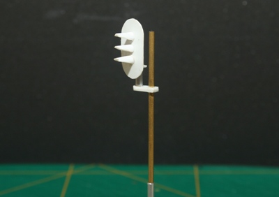

Weer een stapje verder, moest even wat styreenbuis halen bij de 'plaatselijke' :)
Vandaag de zonnekappen gemaakt...
... nu even wachten op de groene ledjes ( @fissy ;) ) en dan kan er ook licht in  8)

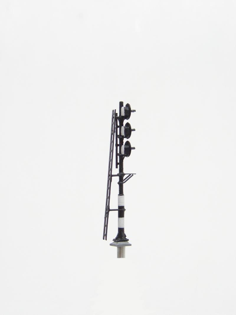

JAB van Ree
  • Berichten: 3796
Re: Nederlandse Lichtseinen Stelsel 54
« Reactie #31 Gepost op: 12 September 2008, 20:19:21 »
Er zijn duo-LED's met 3 aansluitingen (meestal common anode, dus je kunt van alle 3 de anode's aan elkaar knopen) die als je ze afzonderlijk laat branden groen of rood licht geven. Laat je ze beide branden krijg je geel. Dan heb ik 3 draden voor 3 seinbeelden.
Ik heb een aantal van deze LED's in bestelling staan, zodra ik eea binnen heb zal ik een 1-lamps sein bouwen en hier tonen.

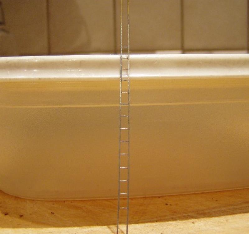

Jan Huchshorn
  • Berichten: 248
« Reactie #32 Gepost op: 12 September 2008, 23:47:00 »
Gezocht: iemand die fijne laddertjes kan etsen voor weinig...  :P

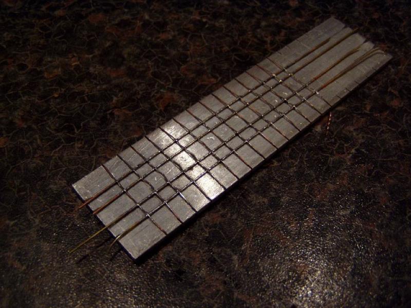

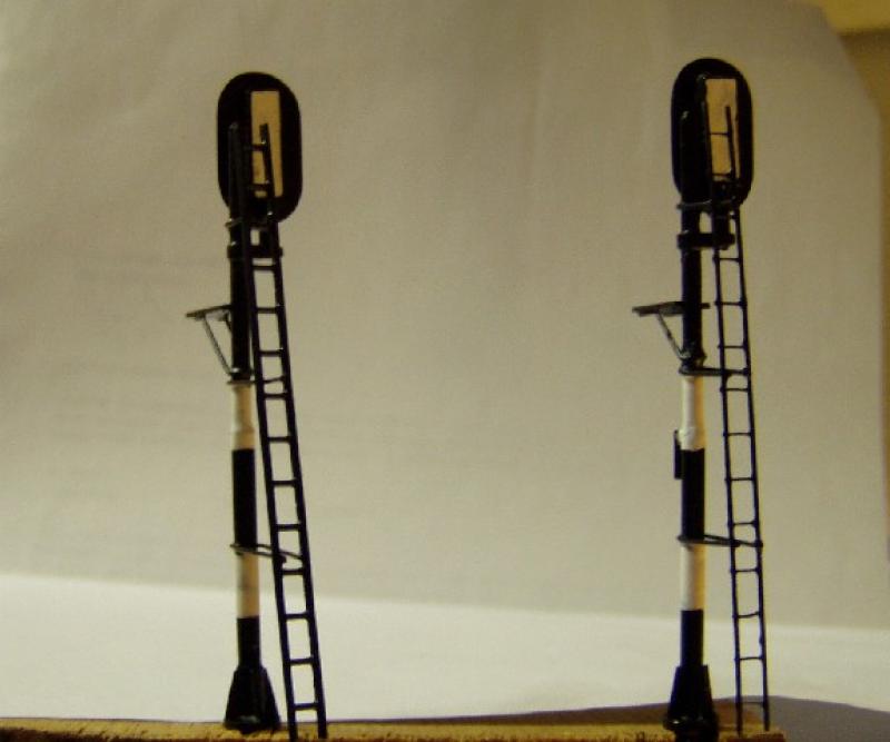

Hallo Karst,
Helaas kan ik ook geen laddertjes etsen. Tot dusver heb ik Mastica laddertjes gebruikt. Die zijn echter wat grof en erg teer.
Nu heb ik een poging gewaagd om er een paar in eikaar te solderen van messing en koperdraad.
In het aluminium stripje zijn zaagsnedes gemaakt om het koperdraad op afstand te houden en er zijn in langsrichting groeven ingekrast om het messing op zijn plaats te houden. De foto is van na het solderen en na de eerste wasbeurt.
Het was niet zo'n goed idee om twee ladders tegelijk te willen maken. De middelste twee messing staven willen makkelijk verschuiven.
Links een Mastica ladder en rechts het gesoldeerde laddertje.
Ik zie dat je messing pijpdiameters gebruikt van 1.5 en 2mm, dat moet ik ook nog eens proberen want dat is beter op schaal dan de 2 en 2,5mm die ik nu gebruikt heb.
Zelf decoders maken is wel leuk, ik heb er ook 10 gemaakt, maar de OM32serial van Leon van Perlo is nog een stuk goedkoper.
Succes.
Groeten Jan.

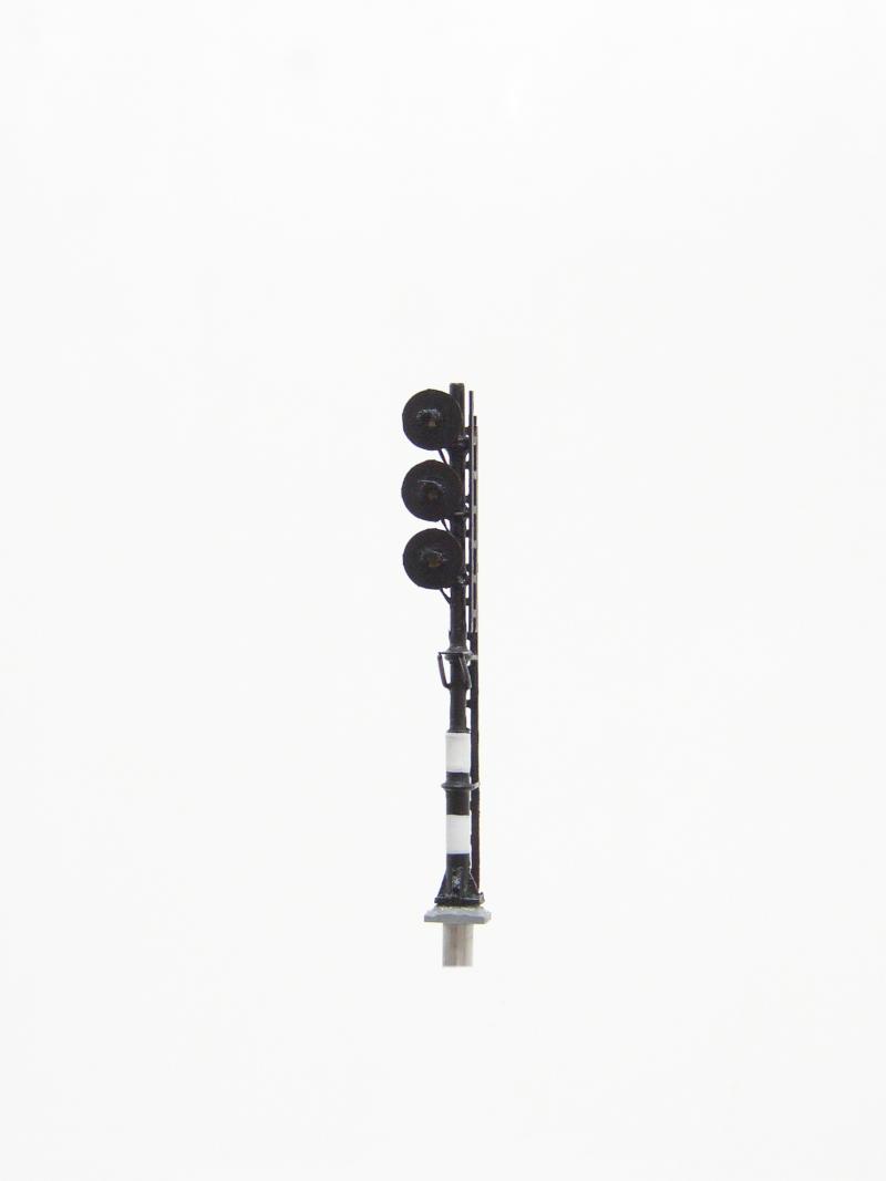

MRP_Peter
« Reactie #33 Gepost op: 13 September 2008, 08:31:10 »
Je kunt inderdaad om beter op schaal te zijn 1,5mm en 2mm gebruiken, doch dit kan problemen geven indien je het 3 lamps hoogtesein wilt maken met 3x3 kleuren (+1) 3 kleuren voor elke lamp.
Tenminste 9 draden door een 1,5mm dik buisje trekken met een nog kleinere binnendiameter is erg krap.
6 draden van 0,18mm dik gaat nog net, ook wel met moeite kan ik wel zeggen.
Ik heb voor de N-schaal variant van het 3 lamps hoogte sein maximaal 3 kleuren aangehouden, in elke lamp 1 kleur omdat het technisch gezien niet erg haalbaar is om meer dan 6-7 draden in een 1,5 mm buisje te trekken.
Nog ff een fotootje van dit N-schaal sein:
Overigens, om meer kleuren in 1 lamp ' makkelijker' te kunnen genereren voor het HO-sein, zonder dat er al teveel ruimte aan de achterkant van het sein nodig is, kun je gebruik maken van SMD-0603 leds.
Het is wel een gepriegel om de draadjes eraan te solderen dus een vaste hand heb je wel nodig.
Je kunt het aantal draden terugbrengen tot 4 indien je losse SMD leds voor elke kleur gebruikt.
Als je 2 leds (rood en groen) contra-parallel aan elkaar zet kun je zelfs tot maximaal 2 draden gaan, doch zul je voor geel de spanning moeten laten wisselen van polariteit, betekent veelal een extra schakelingetje wat dit kan.
Peter.

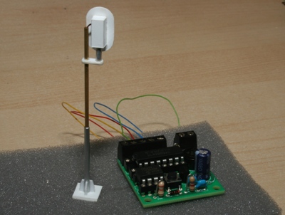

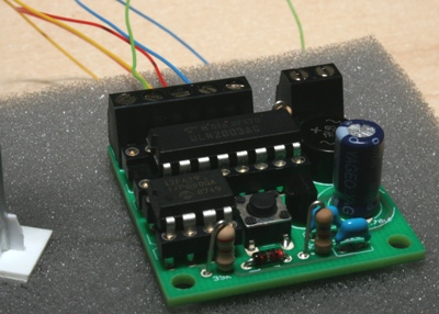

En weer een stapje verder, de laatste LEDjes zijn gearriveerd, en nog wat andere onderdeeltjes  :P
Kijk maar ...
Het sein is nu dichtaan de achterkant, heeft een voet en....
( klik weer op de plaatjes voor een uitgebreid verslag op Sleutelspoor.nl )
... z'n eigen decodertje ( 3 x 3 cm  8) )
De volgende aflevering zal wel iets met verf en licht zijn denk ik zo...  ;)

Jan Huchshorn
  • Berichten: 248
« Reactie #36 Gepost op: 20 September 2008, 08:49:21 »
Dat is een mooi klein decodertje Karst, super.
Het laat mooi de mogelijkheden van een PIC processor zien. De motorola decoders die ik gemaakt hebben een print van 80x100mm.
Die ULN2003 zit in een 18pins IC-voetje. In de overgebleven twee busjes, kan je daar een jumper in zetten, om om te schakelen tussen bediend en P-sein, om maar wat te noemen.
