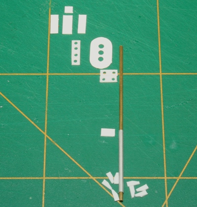

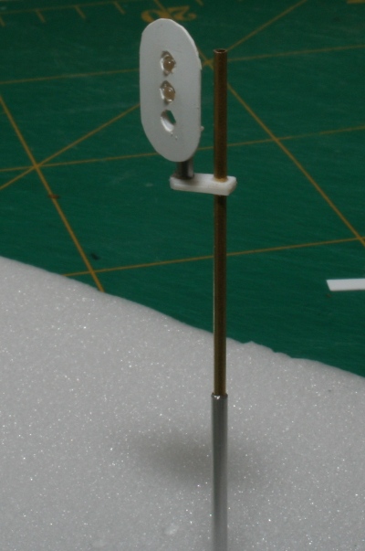

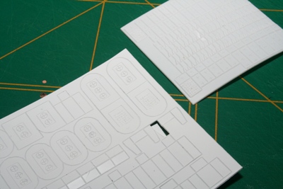

Hier maar weer eens een probeerseltje van mij ;)
Zondagavond wat aan het tekenen geweest, na het ontdekken van de seinstelsels in Koploper  :P
Dankzij de geweldige 'overnight-plot-service' van de fa v Beelen en co  ;D 8) , lag dit vanavond in de bus:
Na enig snijwerk heb je dan dit...
En na nog een half uurtje knutselen dit...
Nu maar eens kijken hoe het er allemaal uitziet als alle leds er in zitten, de boel geverfd is en de rest is afgebouwd.
Gezocht: iemand die fijne laddertjes kan etsen voor weinig...  :P
Grtzz,
Karst
Oh ja, klik op de plaatjes om naar Sleutelspoor te gaan voor nog meer foto's ;)

Wel verdorie... dat is de oplossing voor mijn soldeerproblematiek rondom mijn zelfbouwseinen: die uithouder is zo lastig te solderen zonder dat andere zooi weer loslaat, maar het kan natuurlijk ook door eerst een gat te boren en de uithouder erover heen te schuiven.
(ik wijk overigens wat af van het onderwerp, mijn seinen zijn volledig van messing namelijk)

Dit is een erg leuk idee Karst. Zo kun je de seinen toch een stuk goedkoper maken dan de kant en klare uit de winkel.
Karst Drenth
  • Berichten: 10490
    • Plan U op Sleutelspoor
Re: Nederlandse Lichtseinen Stelsel 54
« Reactie #3 Gepost op: 10 September 2008, 00:48:33 »
Ja, zeker  8)
Ik weet nog niet wat de ladders kosten / gaan kosten  :-|
Dat zal wel messing moeten worden...
Maar de kale kosten zo je hier het sein ziet, schat ik op hooguit 2 Euro 50  ;D
Ben ook nog met een decodertje bezig. Voorspelling: Kompleet sein + decoder voor minder dan 15 euro  :o ( wel zelfbouw natuurlijk ;) )
