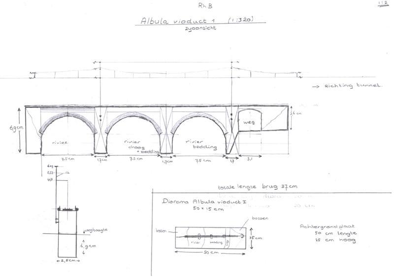

Wat betreft de viaducten,
Zo kijkende naar de foto/tekening zijn het de albula 3 en 4 (maar sowieso geen albula 1)
De Albula 1 is een lage brug bestaande uit 3 opeenvolgende grote bogen en een enkele kleine boog. Zoiets zoals deze schets die ik heb gemaakt op basis van gevonden afmetingen (maar die klopt niet echt met de werkelijkheid als je het namaakt)
Ik hoop dat je hiermee uit de voeten kan.
Robert
