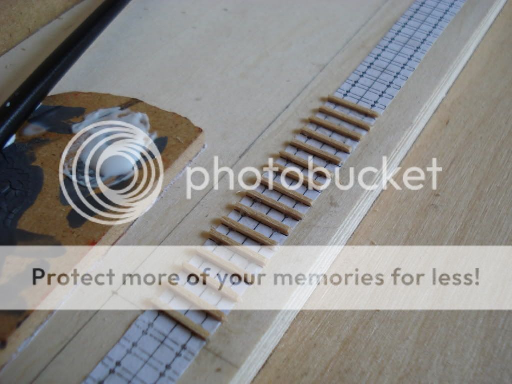

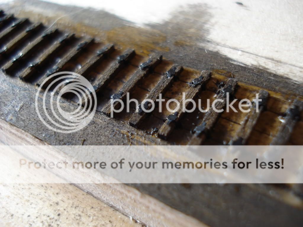

Afgelopen weekend ben ik begonnen met de eerste stappen in de bouw van m'n kleine diorama Bergünerstein in de schaal N. Op een oppervlakte van 76 bij 15 cm onstaat een enkelsporig stukje Zwitsers smalspoor, een bergwand, twee tunnelportaaltjes, en een verkeersweg.
Het spoor bouw ik zelf met mbv producten van de firma N-tram. Dit omdat het 6,5 mm spoor van Märklin niet zo'n geslaagd uiterlijk heeft en toch volledig gesloopt zou moeten worden wil je een beetje een fatsoenlijk smalspoor traject kunnen opbouwen.
Wat foto's van de eerste stappen in de wereld van zelfbouwspoor:

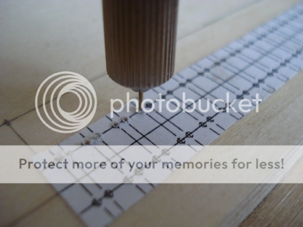

gaatjes boren (handmatig)...
Bielsen plakken...
Railklemmen plaatsen...
En uiteindelijk de spoorstaaf plaatsen, maar dat duurt wel even want eerst moeten er heel wat gaatjes geboord worden, houtjes geplakt worden en railklemmen geplaatst worden.
Het proces kan ik nog wel een keertje uitgebreid beschrijven als daar interesse voor is. En later sowieso meer foto's...

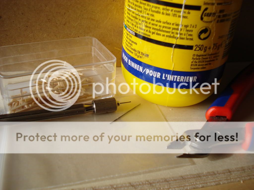

Hierbij een setje extra foto's
De belangrijkste gereedschappen:
Zijkniptang (goed scherp)
Boortje 0,6 mm Ø met geschikte handboorhouder
Houtlijm
Kwastje
Allereerst is het van belang de mal te plaatsen op de plek die jij wil. Op een stabiele en houten ondergrond. Vervolgens lijm je deze vast op deze plaats middels een laagje houtlijm (heb ik uitgesmeerd met een kwast zodat het papier niet zo gaat bobbelen).
Hierna boren. De mal geeft aan waar je moet boren. Telkens 4 gaatjes per biels van ca het spiraaltje van de boor diep (halve centimeter?, ik heb het niet nagemeten).
Let daarbij wel op dat je het spiraaltje niet te dicht bij het mondstukje van het handboortje plaatst want dan breken ze eel erg snel af. Nou is het wel zo dat je die afgebroken boortjes perfect als centreerpunt/priem kan gebruiken maar ze kosten bijna 3 eurie p.st. dus het kan niet door blijven gaan.
Nadat de gaatjes rondom een afgetekend bielsje (op de mal) zijn gemaakt kan je deze ertussen plakken. Gebruik niet te veel lijm en zorg dat je het goed uitspreidt (met een kwast) over de mal want een dikke lijmlaag maakt het vrijwel onmogelijk de bielsen goed in de beits te zetten.
Zodra je een flink stuk hebt afgemaakt qua gaatjes boren en bielsje plakken volgt het schuren (korrel 320 is meer dan voldoende klein) en beitsen van de bielsjes. Hierbij raakt een klein deel van de bielsje weer los doordat je al snel te veel vocht van de beits hebt. De gaatjes heb je nog wel dus dat komt later weer goed.

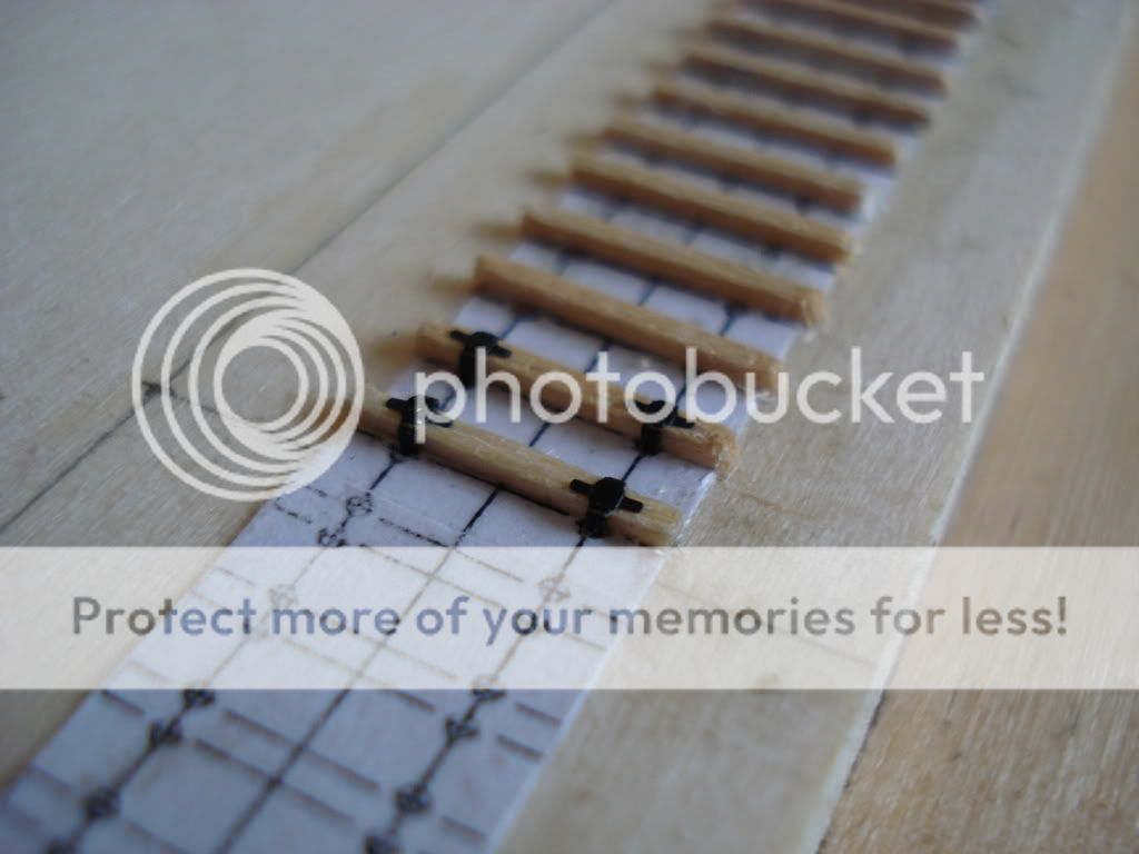

De railklemmetjes vlak na het aanbrengen. Ze moeten nog omgebogen worden zodat de rails er met een tang ingeklemd kan worden.

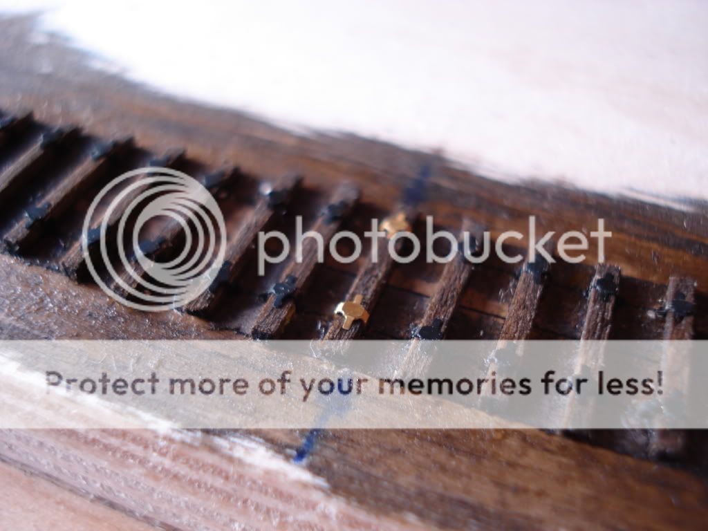

Als dat een beetje droog is volgt het plaatsen van de railklemmen over de bielsen heen in de gaatjes (dat zijn die zwarte dingetjes). Hier blijkt al snel dat een deel van de gaatjes vol zit met zaagsel, beits en lijm. Gelukkig kan je door de afgebroken boor als priem langs de bielsjes te laten gaan de gaatjes zo weer opendrukken. Railklemmetje erin en klaar.

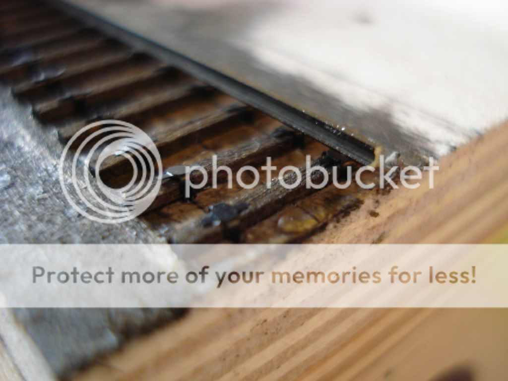

De volgende stap is het plaatsen van de code 40 profielen. Daar ben ik nog niet aan toe, ik kom nog te veel railklemmetjes tekort. Deze stap volgt dus nog.
Even voor het idee, een code 40 spoorstaafje op z'n toekomstige plek
Voor een uileg van de fabrikant klik hier, onderaan de pagina staat de uitleg (Duits).
Robert
