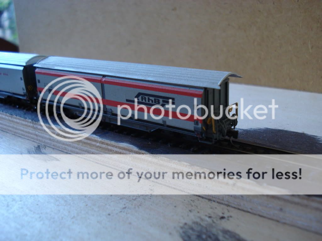

Vandaag de laatste centimeters spoor aangebracht en meteen de wagons erbij gepakt voor een roltest. Hieruit bleek dat er een iets te grote hobbel in het spoor zat (even de steutelvijl opgezet, opgelost) en dat over enkele centimeter de afstand tussen de spoorstaven te smal was geworden.
Ook ben ik tot de conclusie gekomen dat de FO R-w niet bruikbaar is als rollend materieel in z'n huidige toestand. De wagen is zeer instabiel, mede door het zeeeeeer lage eigengewicht en naar ik vermoed een verkeerd zwaartepunt waardoor het wagentje zo van de code 40 sporen afwipt. Dat betekent dat ik er toch maar een belading op moet gaan maken.
De andere wagens (alle schlosser overigens) hebben geen enkel probleem met de sporen. De lok volgt (denk ik) later vandaag.
Uiteraard een paar foto's:
Ik ben erg tevreden hoe het is gelopen tot nu toe. En heb er aardig wat van geleerd en het leggen is me niet eens tegengevallen maar een baan van 10 meter op deze manier is natuurlijk geen optie. Voor dit soort kleinere projecten, zelf rails leggen, zou ik zeggen. Op naar het ballasten en daarna het landschap.
Robert

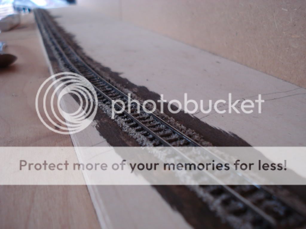

De ballast is ingestrooid en bewerkt met het bekende lijm/water/zeep gebeuren. Daarom nog wat foto's...
Het landschap zal ook deze week wel beginnen te ontstaan. Het hardschuim haal ik wel bij de bouwmarkt. Wat ik te veel heb gooi ik zo lang wel in de kruipruimte of iets. In de toekomst heb ik het toch nodig voor Thayngen (het ontwerp moet nog steeds kat-proof gemaakt worden).
Robert

« Reactie #35 Gepost op: 15 September 2008, 21:44:02 »
Bedankt. Ben er zelf ook tevreden mee, het ziet er goed proportioneel uit naar mijn idee.
Voor het ballastbed heb ik "Minitec code 55 Ballast, Granodiorit N" gebruikt. Het artikelnummer is 50-1411-02 en het is een potje van 100 mL. Alleen ik kan het art.nr niet vinden op hun website (misschien is het product gesaneerd??).
Als lijm heb ik 50-50 houtlijm/water met een 1/2e theelepeltje afwasmiddel gebruikt (op een totaal van 50 mL vloeistof) en dat vloeit perfect. Heb ik niet voor hoeven nevelen met de plantenspuit (scheelt weer).
Robert

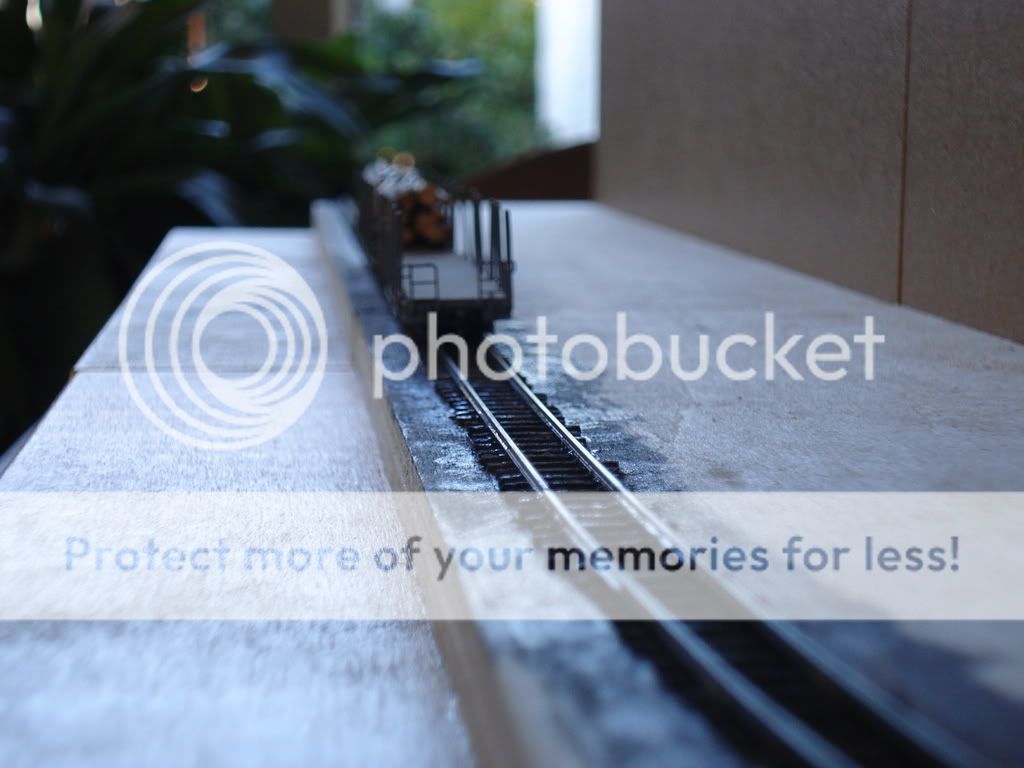

Vanochtend maar eens begonnen de steentjes van de rails en bielsen te schrapen. Uiteraard gevolg door een herhaling van de testritten. Toen bleek ook dat een van de soldeerverbindingen in de railstaven verloren was gegaan. Gelukkig is dit nu afgerond en rijdt de boel weer als vanouds.
Landschap zal wel snel volgen al hoewel ik nog geen kans heb gehad om hardschuim te halen.
Robert

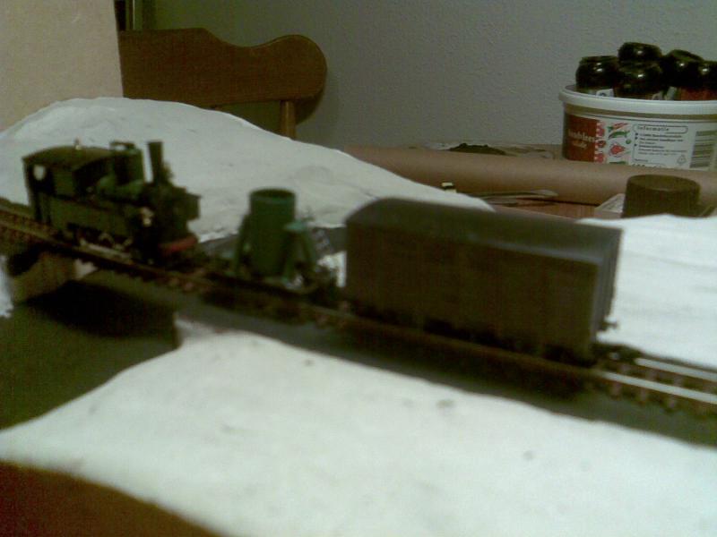

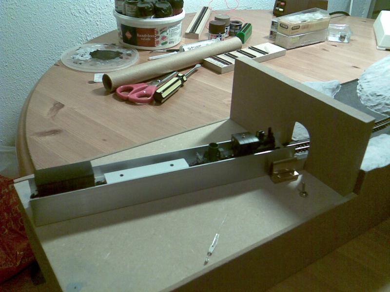

Stefan-Nn3
  • Berichten: 15
Re: Diorama Bergünerstein in Nm
« Reactie #40 Gepost op: 18 September 2008, 20:41:01 »
Hoi Robert,
Met wat voor soldeer verbind je die spoorstaven? Ik heb het ook eens geprobeerd, maar ik kreeg het nooit sterk genoeg. Daarom gebruik ik gewoon raillassen (voor N gewone standaard Minitrix, en Nm van Peco). Mijn idee: een beetje verf er overheen en je ziet er haast niks meer van.
Ik ben nog steeds bezig met mijn rails en bielzen verven, maar ik ben er bijna! Na morgenavond moet het klaar zijn.
Ik heb inmiddels ook al een goede ballast voor mijn module gevonden: Woodland Scenics Fine Dark Brown gecombineerd met Fine Gray. Dat wordt een klus voor dit weekend.  :)
Hieronder ook maar wat foto's van mijn module (excuses voor de slechte kwaliteit; heb geen fototoestel, dus heb mijn mobiel gebruikt).

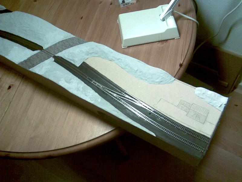

Robert_N-Nm
  • Berichten: 1394
  • Fan van Zwitsers Spoor N(m)
    • RhB in N-spoor (blog)
« Reactie #41 Gepost op: 18 September 2008, 21:06:18 »
Leuke foto's. Ik zie zelfs een station dat verdacht veel lijkt op het stationnetje (Alvaneu) van mijn volgende project. Wat zijn de afmetingen van jou module?
Het doorverbinden van de spoorstaven heb ik met soldeervet en soldeertin gedaan. De spoorstaven zitten al bijna tegen elkaar aan en door er dan een druppie soldeer tussen te laten lopen zit het vast genoeg om elektrisch geleidend te zijn en blijven.
Het was een beetje noodzaak want ik heb geen raillassen die geschikt zijn en ik was ze vergeten te bestellen. Minitrix en peco lassen passen niet goed want het spoor is code 40 ipv code 60 (peco Nm/Z en Marklin Z). Dan krijg ik problemen met de wielen van de treintjes zodra ze een raillas passeren (lees: hobbel-hobbel).
Mijn klusje word het maken van de basis van het landschap. Ik heb namelijk eindelijk XPS platen gekocht en dat betekend dat ik kan gaan snijden, modeleren, klooien. En tussendoor heb ik ook nog een projectje uit de rommeldoos opgepakt, mijn half afgebouwde Gak-v. Die heeft nu een fris nieuw kleurtje. Nu nog zien wat er van terecht komt want ik ga ook nog naar Lochem.
Robert

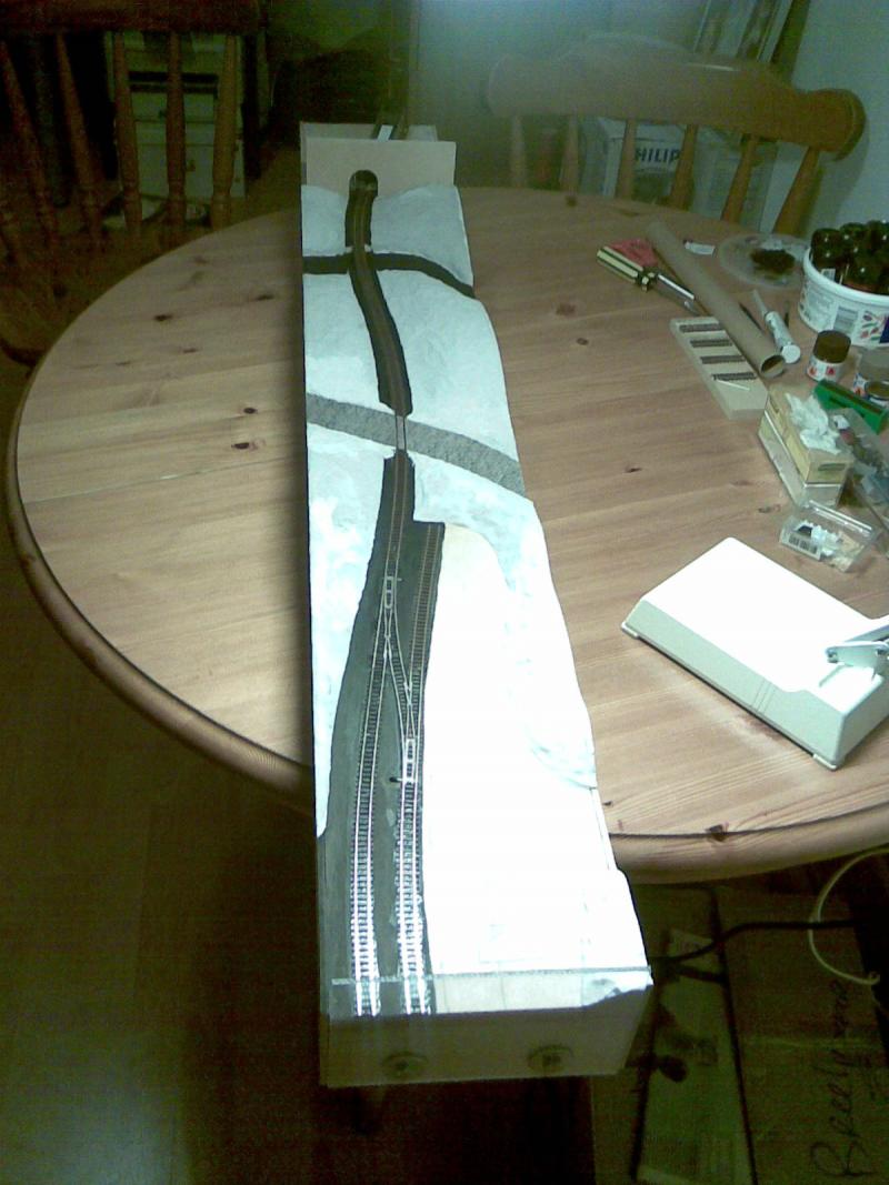

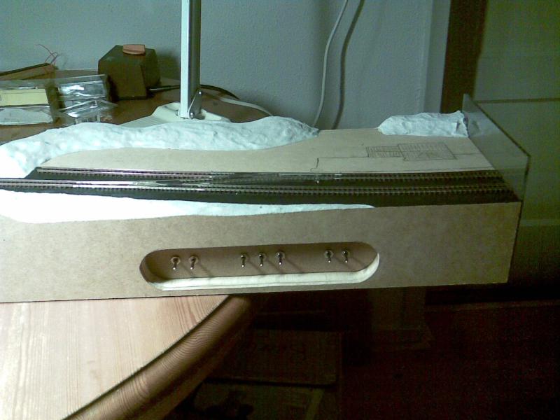

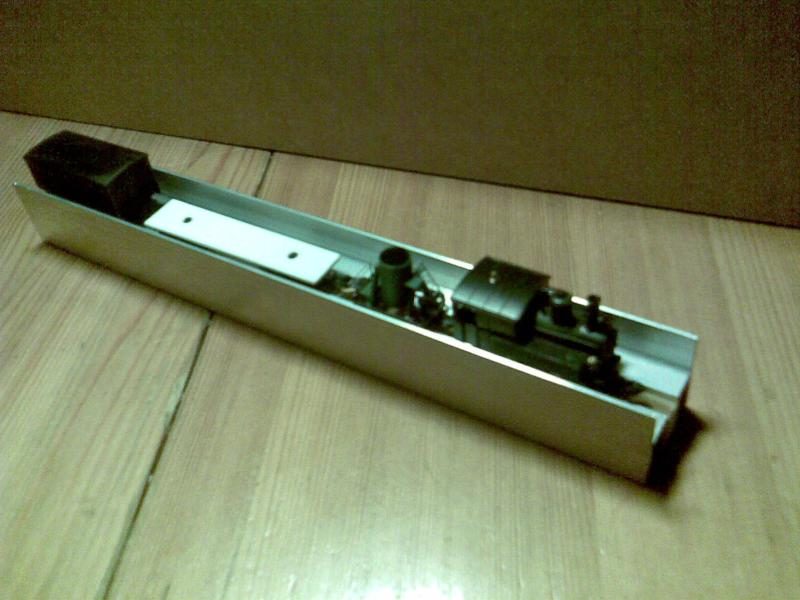

Mijn module is 122 x 17 cm. Hiervan is 25 cm "fiddle yard" om cassettes op te plaatsen, de overige +/- 100 cm is de daadwerkelijke modelbaan. Ik heb momenteel nog maar 1 cassette, maar ik zal er te zijner tijd nog twee of drie willen maken, als ik in het bezit ben van meer lokomotieven.
Ik gebruik Peco 6.5mm flexibele rails. Voor de wissels gebruik ik standaard Marklin Z wissels, waar ik de grote handaandrijving eraf heb gezaagd en vervangen door een geheugendraadaandrijving onder de bovenste plank. Elke geheugendraadaandrijving wordt simpelweg gevoed door een 1,5V batterij, om zo de bedrading en electronica zo simpel mogelijk te houden. Omzetten van de wissels gebeurt geruisloos met de schakelaars die te zien zijn op foto 3.

Oh das dan niet veel breeder als mijn moduultjes. En daar kwam ik eigenlijk al ruimte te kort op voor een tweesporig station. Zal wel optisch zijn (geen achterwand/grond), ik had ze op 25 cm geschat.
In de toekomst zal het dus wel zo'n 20 cm worden voor het station. Die 15 cm is wel mooi voor een landschapje, maar je krijgt een enorme slagschaduw op de achterwand van het station.
