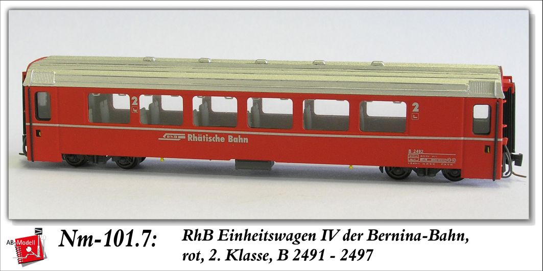

  • Ge 4/4III 652 (RhB E-lok) en EW IV B (Bernina) (Personenwagen 2e klas, verkort)

Nog even terugkomende op de personenwagens. De Rhätische bahn is opgebouwd uit het stamnet en de Berninabahn. De bochten op de bernina-bahn zijn een flink stuk krapper als degene die op het stamnet te vinden zijn. Daarom heeft men de EW-IV (maar ook eerdere personenwagen-series) besteld in een lange stamnet-versie en een sterk verkortte berninabahn versie. Je zou haast zeggen dat de stamnetwagens alleen geschikt zijn voor R2-bochten en op de BB liggen R1-bogen :P ;) ;D.

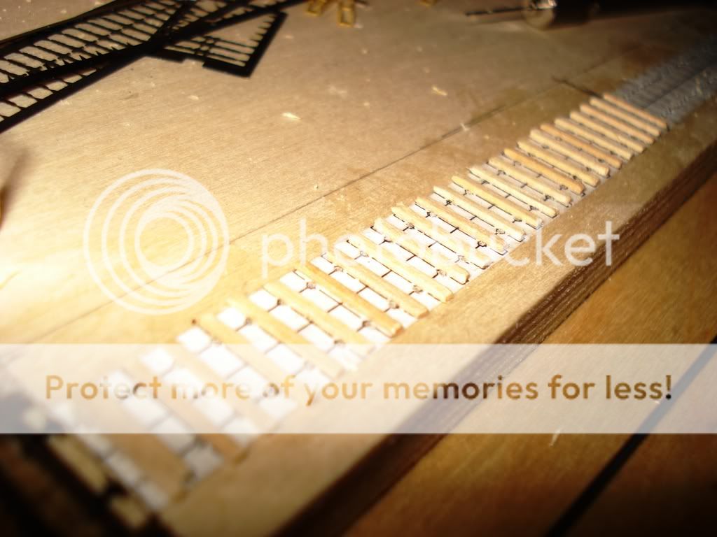

Een kleine update. Ik heb vandaag mijn railklemmen e.d. binnen gekregen dus ben ik gelijk aan de slag gegaan met het vervolgen van mijn bouwactiviteiten. De eerste stukken rails zijn tijdelijk gelegd. Waarom tijdelijk.... Nou het past niet helemaal zoals ik het wil omdat ik de railklemmen verkeert gebogen heb (buigvouw van de biels af ipv naar de biels toe. Hierdoor zijn de klemhaakjes te kort en kan de rails niet geklemd worden. "It's definitly a learning curve". Ik denk dat ik me ga beraden op hoe ik het reeds van klemmen voorziene deel ga voorzien van rails. Secondelijm is een tijdelijke oplossing. Of ik doe het opnieuw of ik soldeer het. Voor nu ga ik echter met module twee aan de slag. Daar gaan de klemmen dan in ieder geval goed op, hopende dat het nu ook gaat passen.
Ik zal iig een foto posten van de miskleun (ter lering en uwer vermaek, al hoewel het niet zo opvallend is).
Wat betreft de weg. Ik heb woodland wegverf aangeschaft. Het is wel eens waar beton-kleurig, maar met een klein drupje zwart is het denk ik beter als gitzwarte verf. Ik heb ook een plaatje dun hout en hele dunne styreenstrips liggen dus daar ga ik mee aan de slag.
Robert

Ik ben er inmiddels uit dat het systeem zoals is voorgesteld door de fabrikant eigenlijk niet zo goed werkt. De pinnetjes die de rails moeten vastklemmen zijn en blijven erg kort en zwak waardoor de spoorstaaf al snel weer los is. Het vastklemmen met een tang betekend dat de klemmetjes afbreken. Secondelijm werkt in dit geval toch het beste (het volgende stuk spoor ligt inmiddels ook, nog zo'n 12 cm te gaan.
