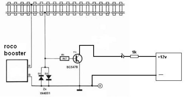

Paul. dit is de aller eenvoudigste.
Mvg
Wim.
Intellibox via LocoNet-Interface met s88 via een s88 naar LocoNet adapter.Of L.NET-S88SD16-N Marklin 6021 via een 63820, LocoNet-Interface en een s88 naar LocoNet adapter. Lenz Digital Plus via LI101F of s88XPressNetLi s88SD16-n.

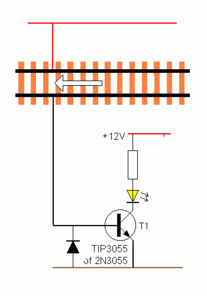

Ik had dit bedacht. Zelfde principe, maar nog iets simpeler. Hoewel niet goedkoper, vanwege de 3055.
PS: let niet op de richtingpijl in het spoor. Dit is een verbouwd analoog plaatje.

Die spanning is niet kritisch. Het enige wat je aan moet passen is de weerstand voor de led.
In verband met energieverlies zou ik liever een lagere spanning kiezen.

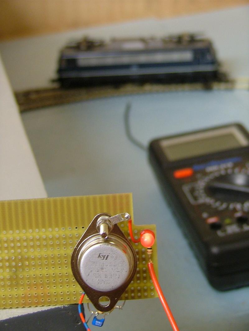

04 August 2008, 21:08:38 »
Klaas,
Het schema heb volgens jouw voorbeeld nagebouwd. (De componenten uit het schema van Wim heb ik niet allemaal in huis.) Voor de diode heb ik een 1n4001 gebruikt. Voor de weerstand heb ik een waarde van 1k gekozen. Ik krijg e.e.a. echter niet goed aan de praat. Op het moment dat ik de - op "bruin" aansluit, begint de led direct te branden. (Voeding is 15v =)
Berichten: 27057
Re: Welke bezetmelder?
04 August 2008, 21:36:01 »
Oja, ik denk dat ik iets over het hoofd heb gezien.
Het begint me te dagen dat ik dit eerder ben tegengekomen.
In deze vorm is de detector waarschijnlijk te gevoelig. Probeer eens een weerstand van 1k parallel aan de diode.
Paul VT 11.5
Berichten: 1099
04 August 2008, 22:06:04 »
Er zit leven in de brouwerij
. Bij 1k parallel brandt de led zwak om vervolgens iets op te lichten bij een stroomafname. Ik heb inmiddels een 2,2k en 3.2 k weerstand parallel geschakeld, maar de led gaat niet uit bij geen stroomafname. Heb je nog een idee?
Berichten: 27057
04 August 2008, 23:40:12 »
Het volgende idee is om er ook nog een condensatortje parallel aan te zetten. Waarde van 10nF à 100nF.
Vind het eigenlijk wel onnozel van mezelf dat ik dat er niet meteen ingetekend heb, want 1k en 10nF zet ik zelf altijd standaard aan de ingang van een stroomdetector. Maar deze keer had ik wegens vereenvoudigingsdrang alles weggelaten wat overbodig leek.

Met weerstand en condensator werkt de bezetmelder nu prima. Even getest met een lok die een blok inrijdt. Led begint dan gelijk te branden: (Bij onbezet is deze nu helemaal uit)
Dit schakelingetje werkt zo in ieder geval prima. Maar heb je eventueel nog een suggestie voor een andere transistor dan de 2n3055? Ik ga de schakeling van Wim ook proberen als ik de componenten heb. Dank voor het meedenken. Greetz, Paul

Citaat van: Paul VT 11.5 op 05 August 2008, 00:14:34
Zelf gebruik ik liever de TIP3055. Die is elektrisch hetzelfde, maar zit in een andere behuizing.
De transistor wordt hier niet als versterker gebruikt, maar als schakelaar. De basisstroom (dat is dus hetzelfde als de rijstroom) is normaal veel groter dan de collectorstroom, dat is hetzelfde als de ledstroom.
Ik heb voor de 3055 gekozen omdat die over de basis een stroom van 7A kan hebben, dat is voor deze toepassing ruim voldoende. Maar in principe kun je elke NPN powertor kiezen die op zijn basis de treinstroom aankan.
Als je kijkt naar het schema van Wim, dan zie je dat daar de taken verdeeld zijn. De rijstroom loopt over de diodes, en slechts een klein deel gaat via de transistor. Daarom is daar een kleine transistor voldoende. Maar ook in dat schema heb je kans dat je een weerstand en/of een condensator parallel aan de diodes moet schakelen. Maar dat hangt ook veel van de bedrading af. Als je de schakeling dicht bij het spoor monteert heb je minder last van onterecht aanspreken door inductiespanningen. Maar monteer je alles in het bedieningspaneel, dan fungeert de lange draad naar het spoor als antenne, die bij onbezet spoor allerlei stoorsignalen uit de omgeving oppikt en zo de transistor openzet.
