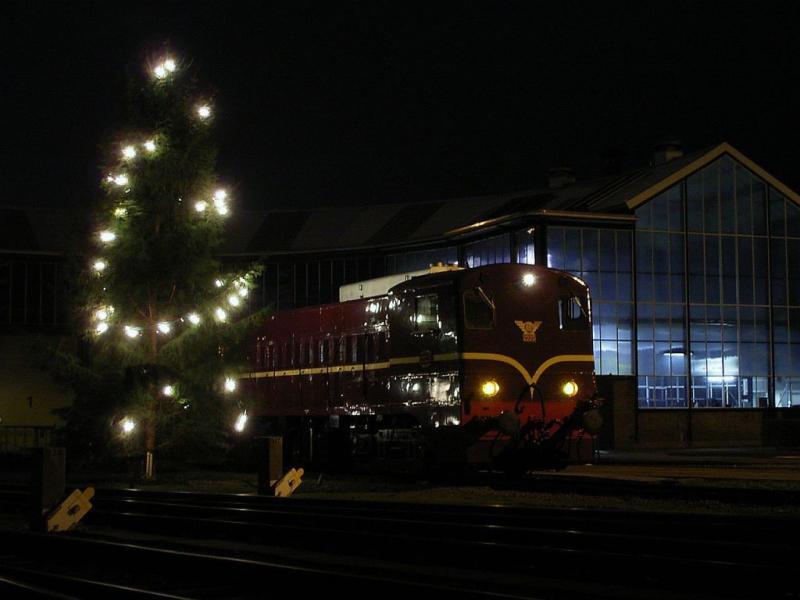

De lampen in de kleine hoekseintjes en die in de hoge 3e middenpit van de 2201-2225 zijn wit en dat zijn ze ook altijd geweest.
Plaatje van de echte 2225 december vorig jaar (het gaat niet om de lampjes op de linkerzijde van de foto ;))
