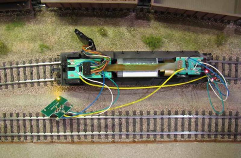

Ik heb het setje vandaag aangesloten. De rode sluitseinen doen het zoals verwacht, maar de gele frontseinen niet. Aan de voorkant doen ze het alletwee, maar andersom (dus bij achteruit rijden) brandt er maar één van de twee fronseinen
. Heb ik iets verkeerd gedaan of is er een led stuk? Ik heb op de printjes zelf geen doorverbindingen gemaakt om twee forntseinen onder en twee sluitseinen boven te krijgen.

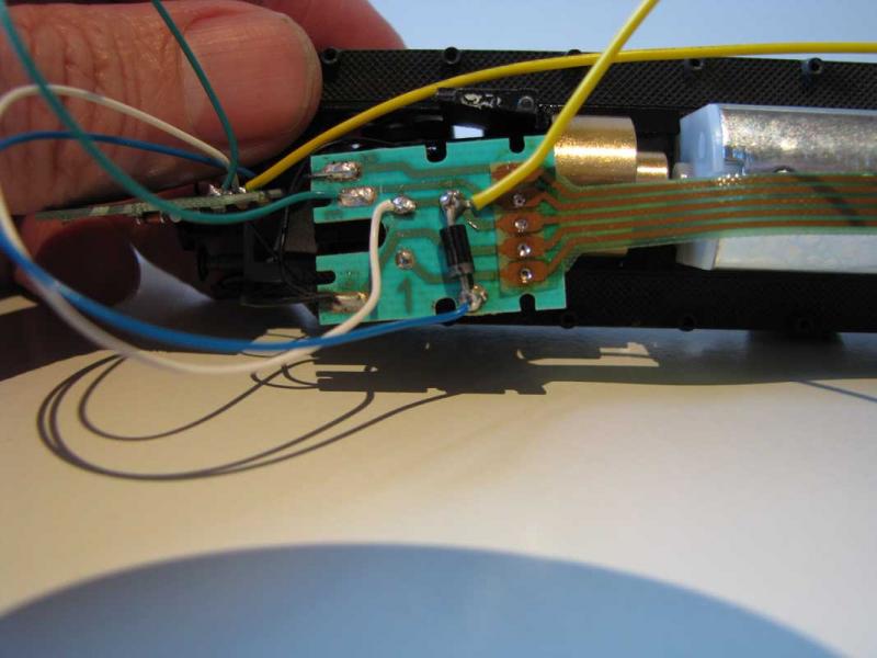

Hier is de foto:
Volgens mij heb ik het precies zo gedaan als in de
handleiding
is aangegeven. Dus ik begrijp niet waarom het ene ledje het niet doet.
Groeten
Hans
Met vriendelijk groet, Hans (HO-3-rail NL rond 1950)
Remco.
Berichten: 6325
Re: digirails voor Roco 2200
Reactie #21 Gepost op:
14 September 2008, 19:21:52 »
Hans,
Je hebt de blauwe en witte draad wel aan de diode gesoldeerd ? ( Dat zwarte staafje zeg maar ) Ik kan dit vanaf je foto niet zo goed zien, het lijkt net of in ieder geval de witte aan het soldeerpuntje ernaast zit.
En kun je een macro foto van de print maken ?
Gr. Remco.

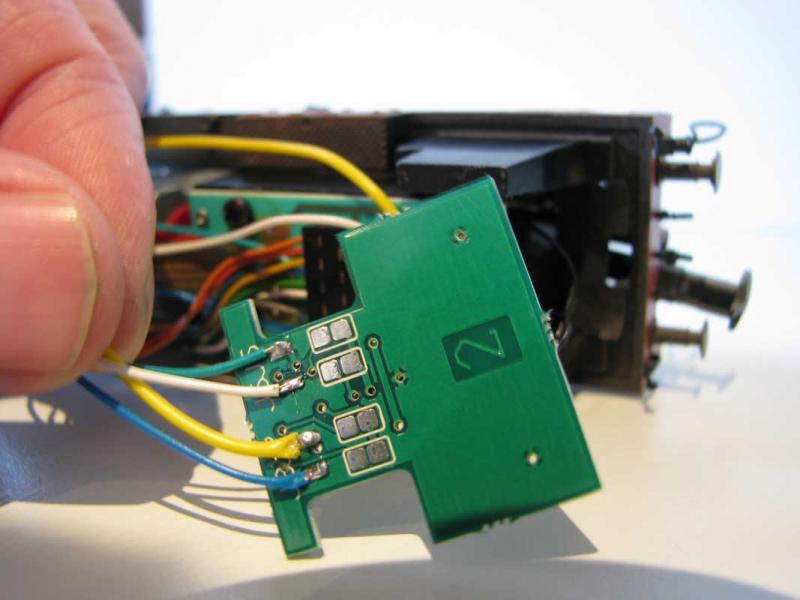

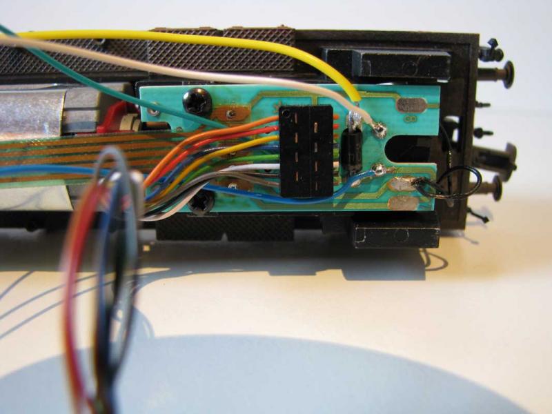

Hier zijn de macrofoto's:
Ik heb de witte draad idd niet direct aan de diode gesoldeerd, maar het koperen gedeelte op de printplaat waar de witte draad aan vast zit loopt rechtstreeks naar de diode.
Remco.
Berichten: 6325
Reactie #23 Gepost op:
14 September 2008, 19:46:01 »
Ja ik zie het, ja die witte draad mag niet uitmaken zou je zeggen, maar goed het werkt niet dus dan lijkt het me beter om exact te doen wat ze zeggen. Het ledje wat het niet doet, zit ook niet los ? maw losgebroken ?
Ik zie verder niet zo snel iets wat anders/verkeerd is.
Gr. Remco.

Misschien dat als je een multimeter hebt je je solderingen eens kunt doormeten, misschien heb je ergens kortsluiting gemaakt? Ik zie vrij grote klonten soldeer, de eilandjes zijn heel klein en dienen dus heel voorzichtig met heel weinig soldeer gesoldeerd te worden.
Remco.
Berichten: 6325
Reactie #27 Gepost op:
14 September 2008, 20:13:22 »
Jan-Albert dat kan natuurlijk ook, maar zou hij dan niet helemaal niet functioneren ipv half ?
Rocodil
Berichten: 414
Ik ga voor het poldermodel
Reactie #28 Gepost op:
14 September 2008, 20:43:33 »
Ja, geknoei met soldeer is het niet hoor. De tipjes zijn ongeveer 0,5 x 1 mm. De foto is misschien niet helemaal scherp. Er zitten naast de eilandjes hele kleine ronde gaatjes in de print, maar die zijn zelfs nog helemaal open. De gele draad is wel wat dikker qua soldeer, maar ddie is voor het rode sluitsein en die doet het juist wel goed. Misschien heb ik er op gedrukt en is het letje stuk gegaan. Het feit dat de andere gewoon wel brand wijst volgens mij op een kapotte let. Misschien zit hij wel + en - verkeerd om gemonteerd. Dan doet hij het ook niet.
JAB van Ree
Berichten: 3796
Reactie #29 Gepost op:
14 September 2008, 20:55:17 »
Citaat van: Remco op 14 September 2008, 20:13:22
Mogelijk dat er een zodanige kortsluiting is dat altijd alleen rangeersein wordt weergegeven?
Met een goede multimeter is ook meteen te checken of de LED echt stuk is, als je de multimeter op de stand diodetest/doorgangstest zet gaat de LED netjes zwak branden in de doorlaatrichting en niet brand in de sperrichting.
